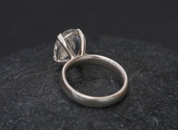

Всем привет. Хочу сделать кольцо (серебро) с 4 крапанами, не понимаю как их спаять так что бы они не отпаялись при пайке. То есть я припаяю один, потом начну паять второй и первый расспаяеться. Как быть если их 4 штуки? К тому же потом ещё и рант надо припаять
