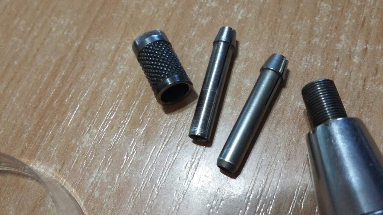

заклинило цангу на бодековском наконечнике !как извлеч
Регистрация: 31.05.2011 Откуда: казань татарстан Сообщений: 758 В друзьях у: 1 Голосов: 47 / 1 |
Добавлено: 28.04.2017 20:47:17
Добавлено: 28.04.2017 20:49:34
Открутить гайку, вставить бор и за бортики цанги тянуть.

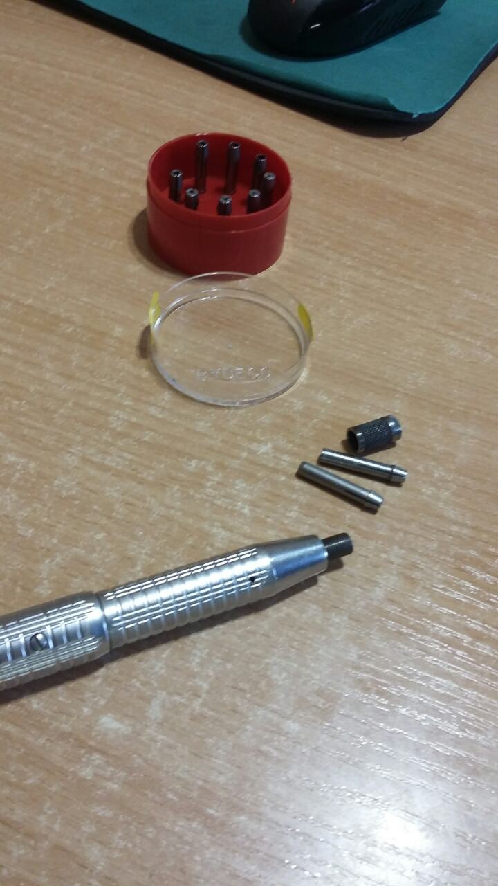

Наконечник новый или с хорошим пробегом? а цанга родная или из набора (9шт.)
Добавлено: 05.05.2017 16:58:52
цангат родная наконечник конечно не новый но в работал мало приблезительно часов 200-300
Регистрация: 02.07.2015 Откуда: Рязань Сообщений: 1476 В друзьях у: 8 Голосов: 224 / 4 |
Добавлено: 05.05.2017 17:11:50
А вот набор брал Бадеко новый из 9шт. поставил цангочку с набора и совсем другая история |

Necromonger,
инструкцию по замене цанги к наконечнику в инете найдите, там всё написано. нужно выкрутить цанговый узел, с обратной стороны будет муфта в которую вставляется плоская отвертка и с другой стороны цангу откручиваете треугольным ключем который шел в комплекте. Просто так, не разобрав наконечник цангу не выкрутить, с завода она очень сильно затянута. |

Добавлено: 11.05.2017 19:07:02
я так и думал, что я вас правильно понял фото я больше для portos выставил а на счет цанги, родная на моем б/у наконечнике (который на фото) тоже подклинивает, а вот когда поставил из набора, все хорошо стало |

Добавлено: 11.05.2017 21:29:52
IGOR62,
вот в том то и проблемма чтобы набор купить надо старую выколупать )))) |

Добавлено: 12.05.2017 08:49:31
Вибрации эти штуки боятся
Слесаря обычно бьют чем-нибудь железным но легким, создавая резонанс Или виброустановка какая ниьудь |
Регистрация: 24.02.2011 Откуда: Липецк Сообщений: 1282 В друзьях у: 6 Голосов: 258 / 9 |
Добавлено: 12.05.2017 08:58:17
Если есть пневмоштихель, можно зажать вместо клинка пруток из металла помягче, чем цанга в наконечнике и пневмухой пройтись по цанге по кругу.
Регистрация: 27.02.2012 Сообщений: 2066 В друзьях у: 4 Голосов: 131 / 31 |
Добавлено: 12.05.2017 10:49:27
Достаточно побить по цанге пинсетом
