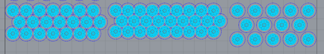

► Делаю тренировочную пластину для закрепки, что ещё добавить?
Регистрация: 28.02.2016
Откуда: Default City (Москва)
Сообщений: 792
Голосов: 28 / 11
Делаю пластину для закрепки, руку набить так сказать)
Купил микроскоп скоро сделаю свет и штатив. Вот решил смоделировать пластину с двумя видами закрепками - глухая и корнеровая. Камни 2, 1.75, 1.5, 1.25, 1. Думаю может что-то ещё добавить?
Корнера под все камни одинаковые: сверху 0.3 снизу 0.4 высота 0.4. Нормально ли это? Может под 1мм сделать сверху 0.2 снизу 0.3 высота 0.3?
Под глухую закрепку, выборку делаю меньше на 0.25 в диаметре
Так же есть разное между камнями, 0.2 и 0.1
Для примера, вот 1мм камни. (корнера ещё не расставлял) Резать буду на фрезере в воске и резинку буду снимать

Greno4ka,
В том то и дело
Качество действительно хуже, поэтому вставить проблемно бывает, а ровно вставить, еще проблемные
Поэтому тренировался лучше на Китае,
Чем сложнее тем лучше
Зато потом нормальные модели в 5 сек будут получатся

качество хуже, мне нужно хорошо отлитые корнера, и что бы резиночку можно было снять
Объясню
Дело в том, что не пролитый крапан не является причиной перелива всего изделия,
Именно поэтому нужно научится выходить из положения, когда что то недлито
Иначе, даже если отличает сам, задолбаешся переливать

У меня нет времени изучать закрепку( Поэтому спрашиваю тут. Кстати может что-то посоветуете?
Михаил 22,
Как прошареный 3д модельер. Нормальные корнера получатся?
Дело в том что я крепить буду только свои модели, но на заметку возьму

(Greno4ka 26.04.2017 19:58:39)
Объясню
Согласен, не подумал над этим
