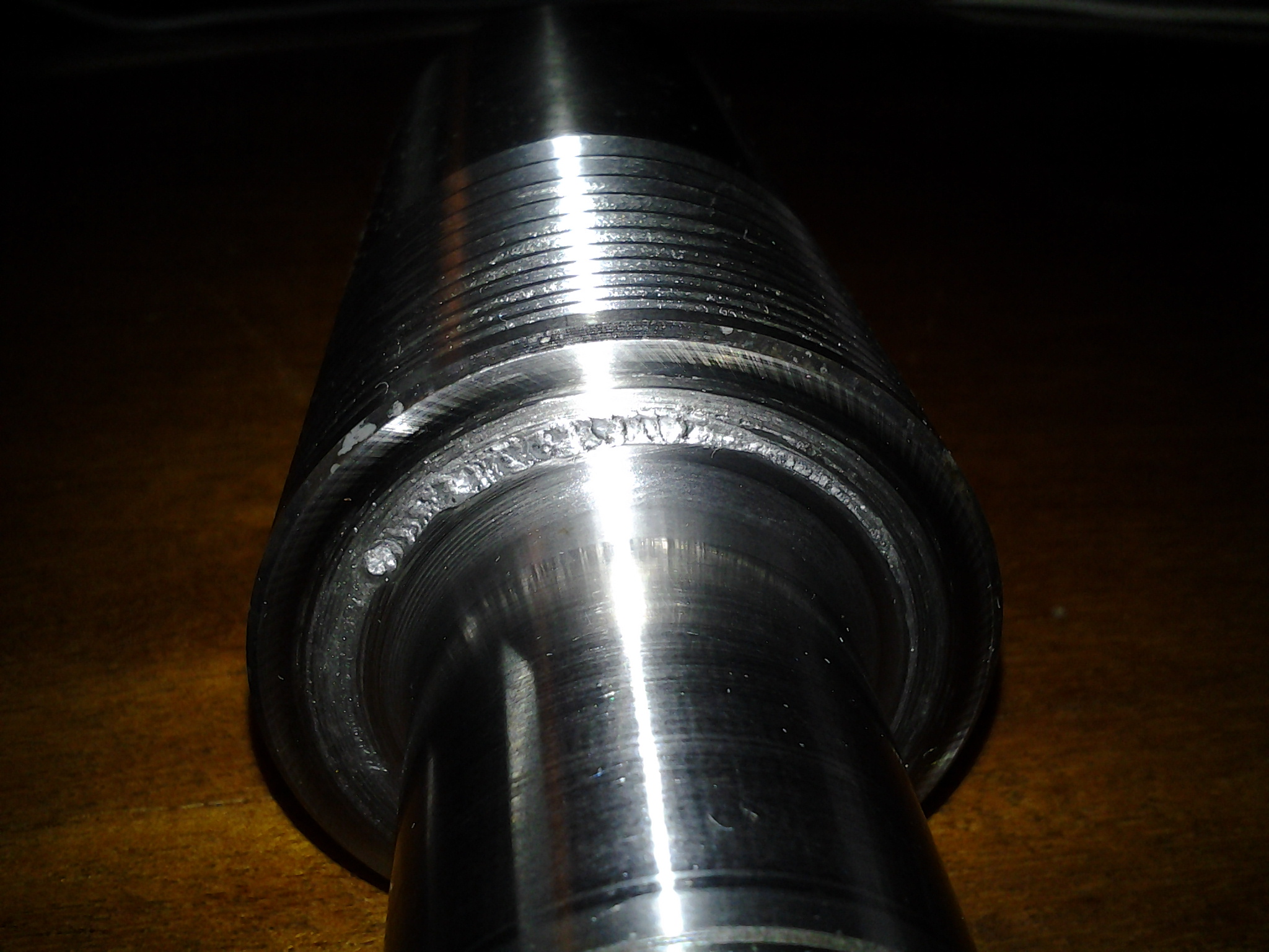

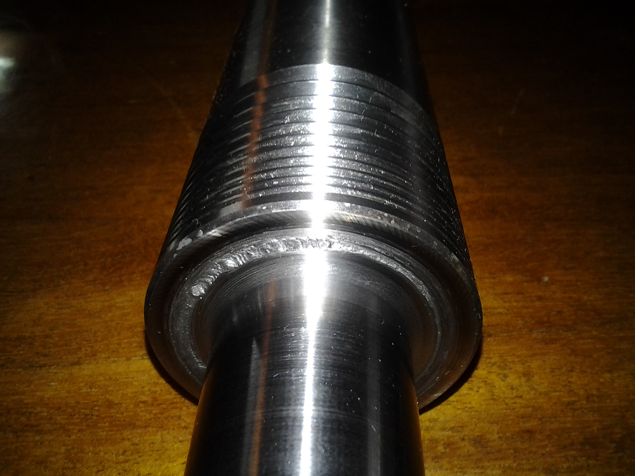

Сегодня поймал клина на новых Durston 130 (старая модель). На валах суммарно откатал около килограмма серебра. Во время работы внезапно возросло сопротивление вращению. Прокрутил рукоятку в обратную сторону все нормализовалось, при вращении в перед с малой нагрузкой- вновь ступор. Ни треска, ни шума, ничего подозрительного в работе замечено не было.
Начитался про сработанные сырые шестерни первым делом заглянул к косозубым- все в порядке. Ну, думаю, хана редуктору. Вскрыл- все в порядке. Заклинил нижний вал во втулке, точнее- рядом. Причину опишу после более детального изучения в ближайшее время.
Покупайте Дурстон, кто еще не купил... Буржуины проклятые, во что сотворили:

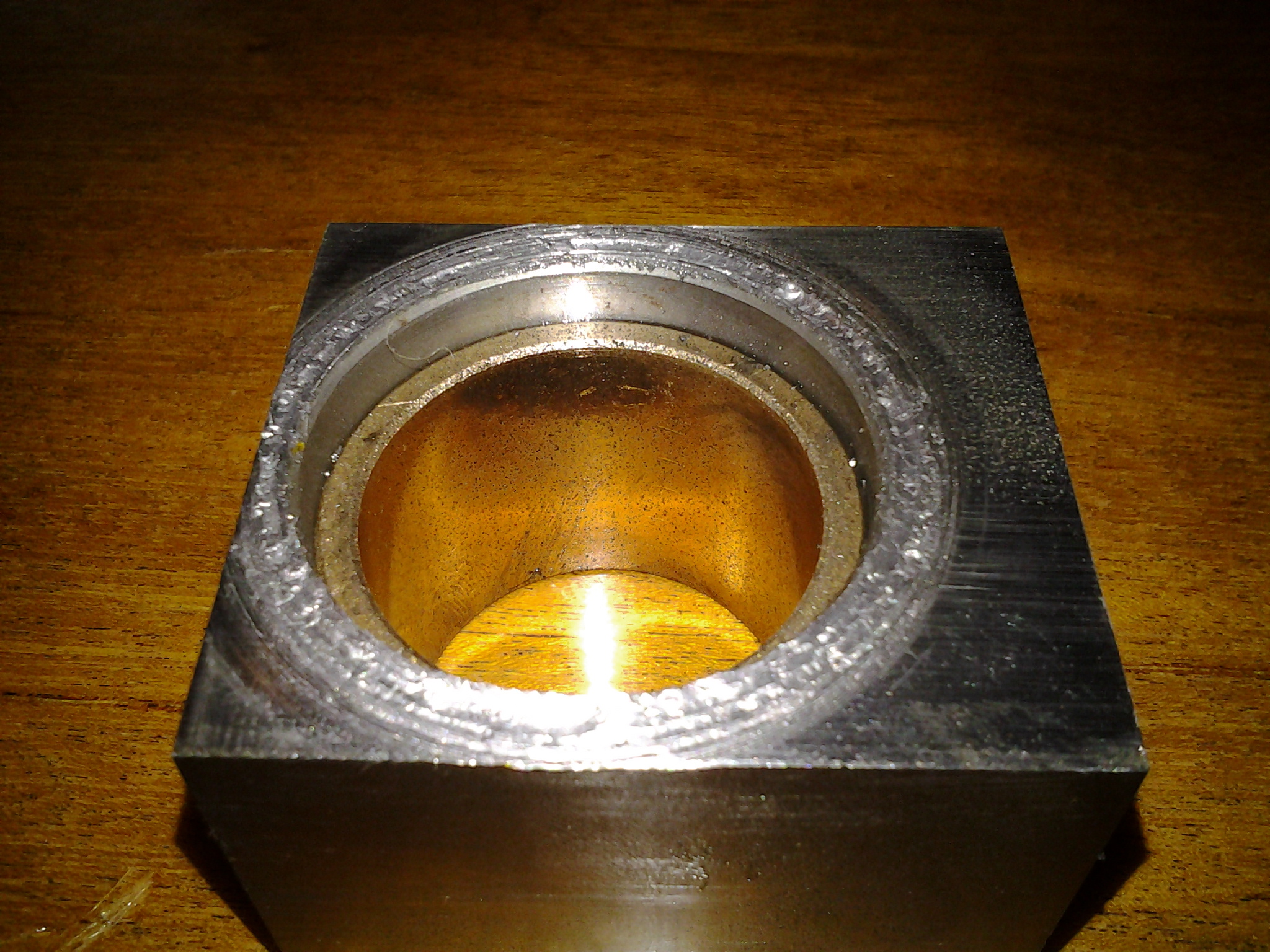

У меня Дурстона не было - но вот смотрю на эту втулку и такое впечатление шо шо-то там не хватает.(какаято странная конструкция). -Да.. а как реализованна система смазки - .?
Мож там тонкая шайба из бронзы была....стерлась и "мясо" пошло.... evil_3

Смазка там закладывается на весь срок эксплуатации. Прокладок там нет нигде- загрызло на одной из четырех. В связи с применением косозубых шестеренок- нижний вал отжимает в одну сторону, а верхний в противоположную. Но причина не в поджатии вала, а скорее всего в том, что либо оправа втулки, либо опорный торец вала были с дефектами, либо от чего-то откололся кусок. И в довесок ко всему- смазки там не обнаружил. Но даже без смазки в этой зоне не должно было быть выработки- торец вала упирается в обойму втулки не всей плоскостью, а лишь частью, которая ближе к внешнему краю. Эта часть каленая (ТВЧ), а вот внутренняя часть, которая и наделала делов- сырая, но на остальных поверхностях видно, что там есть небольшая проточка, в пару соток буквально, чтоб сырой металл по сырому не ездил. Здесь, скорее всего, сработало сразу несколько факторов(((
Сообщений: 4633
У приятеля на электрических вальцах этой фирмы, сожрало наискось половину одной из втулок(бронза, латунь?), они там разрезные из двух частей. Сожрало нижнюю, как-то ее свернув на бок.... При этом нельзя сказать что на них много работали, человек сидел дома и пользовался ими один и цепей не делал. Видимо такое качество....

Ну что же, буду понемногу описывать процесс. Отмыл сегодня призму со втулкой. Зачистил бором покоцаный участок. Данный участок в работе не участвует, поэтому я прошелся, что называется, от души. Металл, по сопротивлению фрезе, мягкий, мягче 585 пробы в красном цвете. Я выбрал все заусенцы и наслоения металла, чтоб потом ничего не отпало и не попало в рабочую зону. Участок, который будет работать, к счастью не пострадал. На днях сделаю замеры на параллельность сторон, думаю, шо задница. Грани выводились на гриндере, как пить дать- есть явные завалы по краям... Кромки местами деформированные. Много заусенцев.
Да, когда бором снимал заусенцы и наплывы, то в одном месте наткнулся на каленое включение размером 0,2х0,5мм, как зерно по форме. Или с него началось, или его уже затолкало в металл. На выходных возьмусь за вал.
Правда понравилась втулка- пористая бронза, очень хорошо держит смазку. По выработке ничего не скажу- вальцы, как я выше писал, практически не работали.

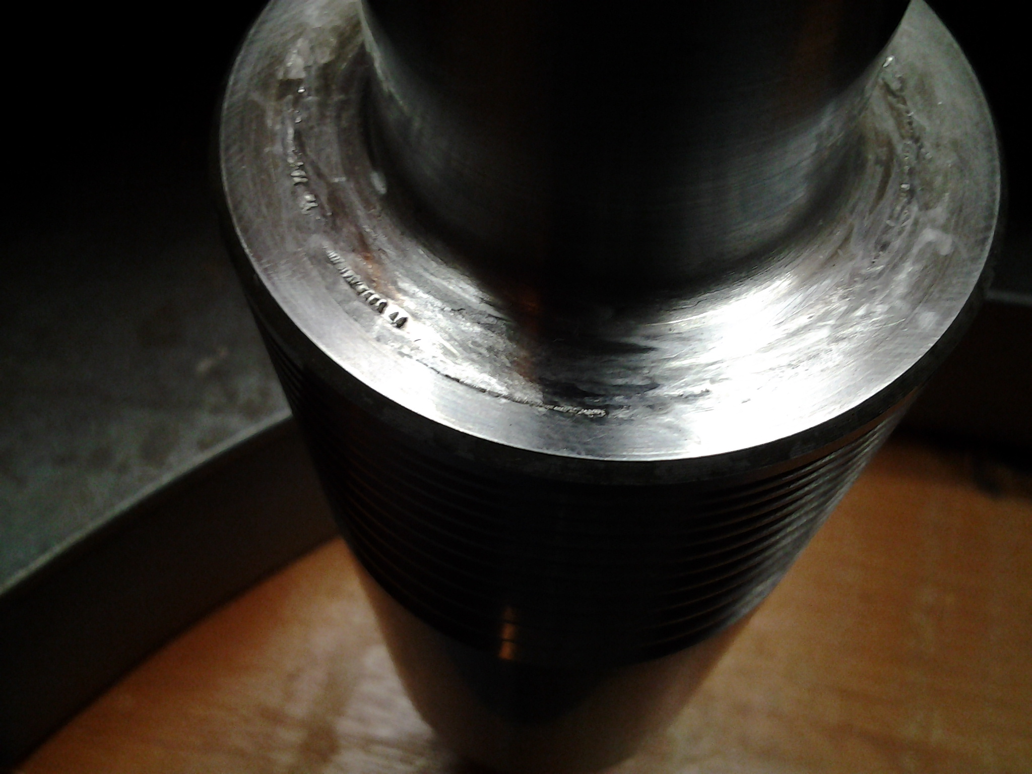

Обработал поврежденную часть вала, сырой участок торцевой его части. Что интересно- стружка, которая была между призмой и валом- как будто вперемешку с окалиной, что-ли. Похоже, что что-то попало туда при сборке, или было в отливке призмы. Делают их, скорее всего, в Индии. Думал перечислить обнаруженные недостатки- плюнул на это дело, нормальная только станина. На ее базе можно будет со временем собрать нормальные валы.
После проведенных работ и замены смазки на более качественную- вальцы работают. Следующий кандидаты на замену- боковые шестерни. Видно, что металл "поплыл" в области шпонок. Посмотрим, на сколько хватит.
Подведя итоги могу с уверенностью сказать- вальцы не профессиональные. Это хоббийная игрушка, да и то, крайне сомнительного качества. Дурьстон, в общем...
