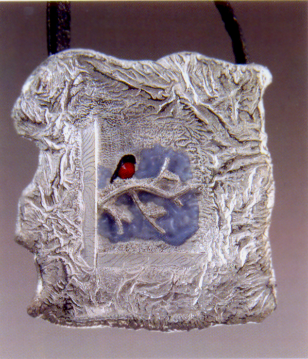

Здравствуйте,
вопрос простой - как делают такую поверхность на серебре??
всем заранее спасибо!!!

Да, издательство "Соло". Технология расписана.
это копия издания 80 го года, или что то инетресное новое появилось ?
nyse,
Это не полная копия, точно, но я не занимался сравниванием.

там описана огневая обработка, без травления в кислоте я так понял...
ладно попробую потом оба варианта...
а случаем незнаешь точно какой отбел нужно использовать?

можно бормашинкой сферическим бором нафигарить фактуру... я так и делал... причем узор прежсказуем и не так долго как может показаться
Вообще борами можно сделать много разных фактур хоть под крокодила ,хоть под дерево хоть под черепаху, надо пробовать и фантазировать :)

я так понимаю при огневой обработке слой металла должен быть достаточно толстым ? какой ширины ты придерживаешься ?
nyse,
Я использую самый обычный отбел. Лимонка, калий кислый сернокислый или сульфаминовая кислота. Толщина пластины не меньше 0,8мм должна быть.

у тебя поглубже получились бороздки. Я наверное недожог...
nyse,
Конкретно для твоего изделия в самый раз.

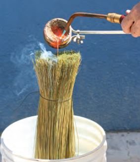

Попалась статейка (ссылка).
Как отлить слитки неопределенной формы.
