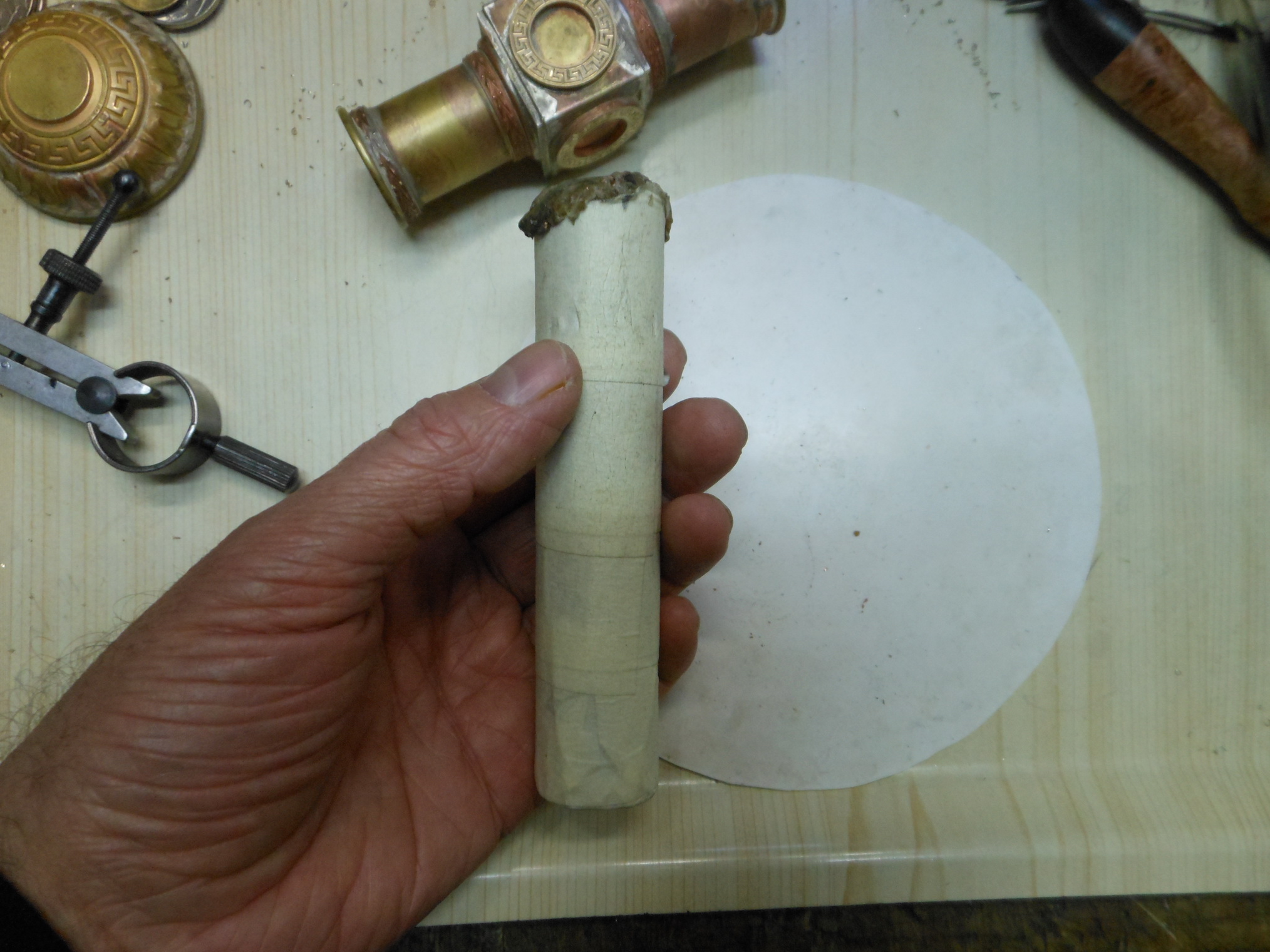

Но есть замечательная традиция: У ювелира на столе всегда присутствует кусочек пчелиного воска,
у меня он вот в таком виде.
