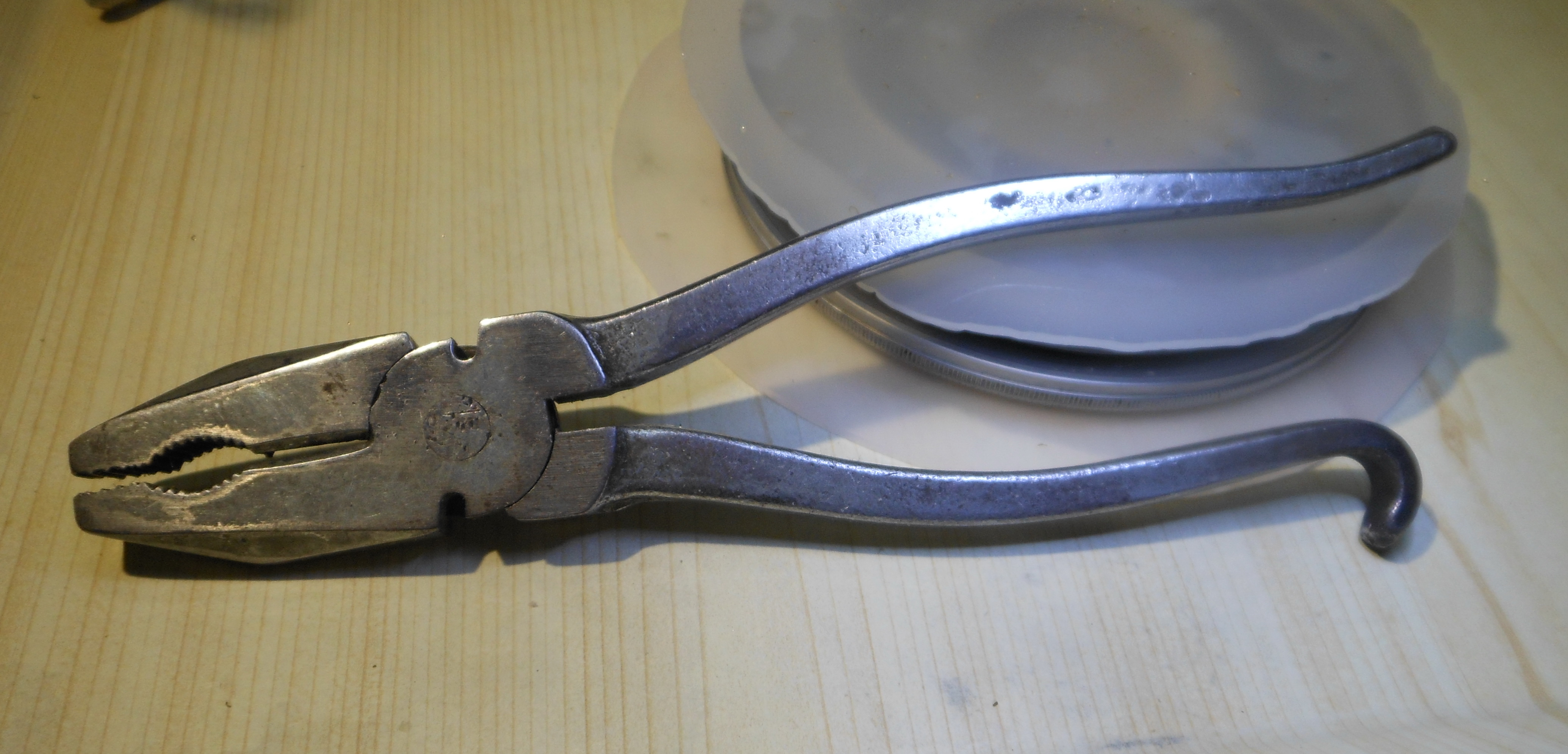

20 лет зубастику, с каждым годом всё новее становится. :)
Регистрация: 28.08.2014
Сообщений: 54
Голосов: 0 / 1
как новенький ) и я так понимаю, закругление снизу добавляет удобства, когда тянешь на себя

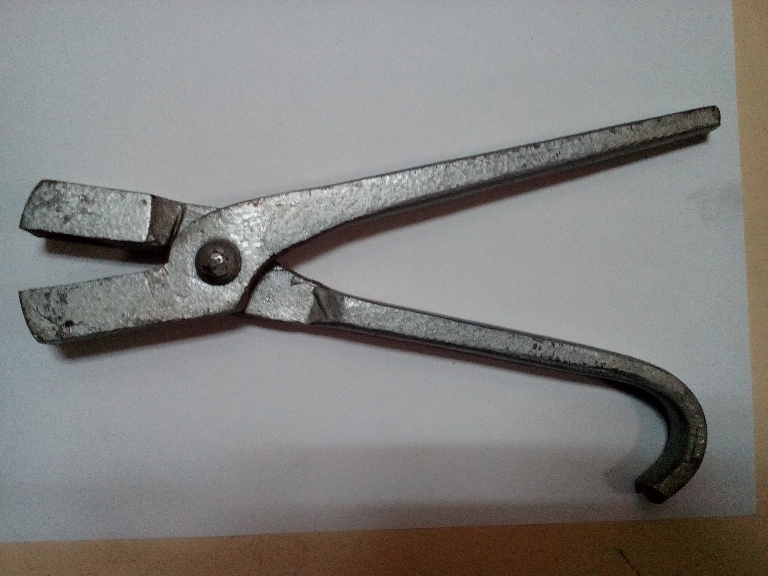

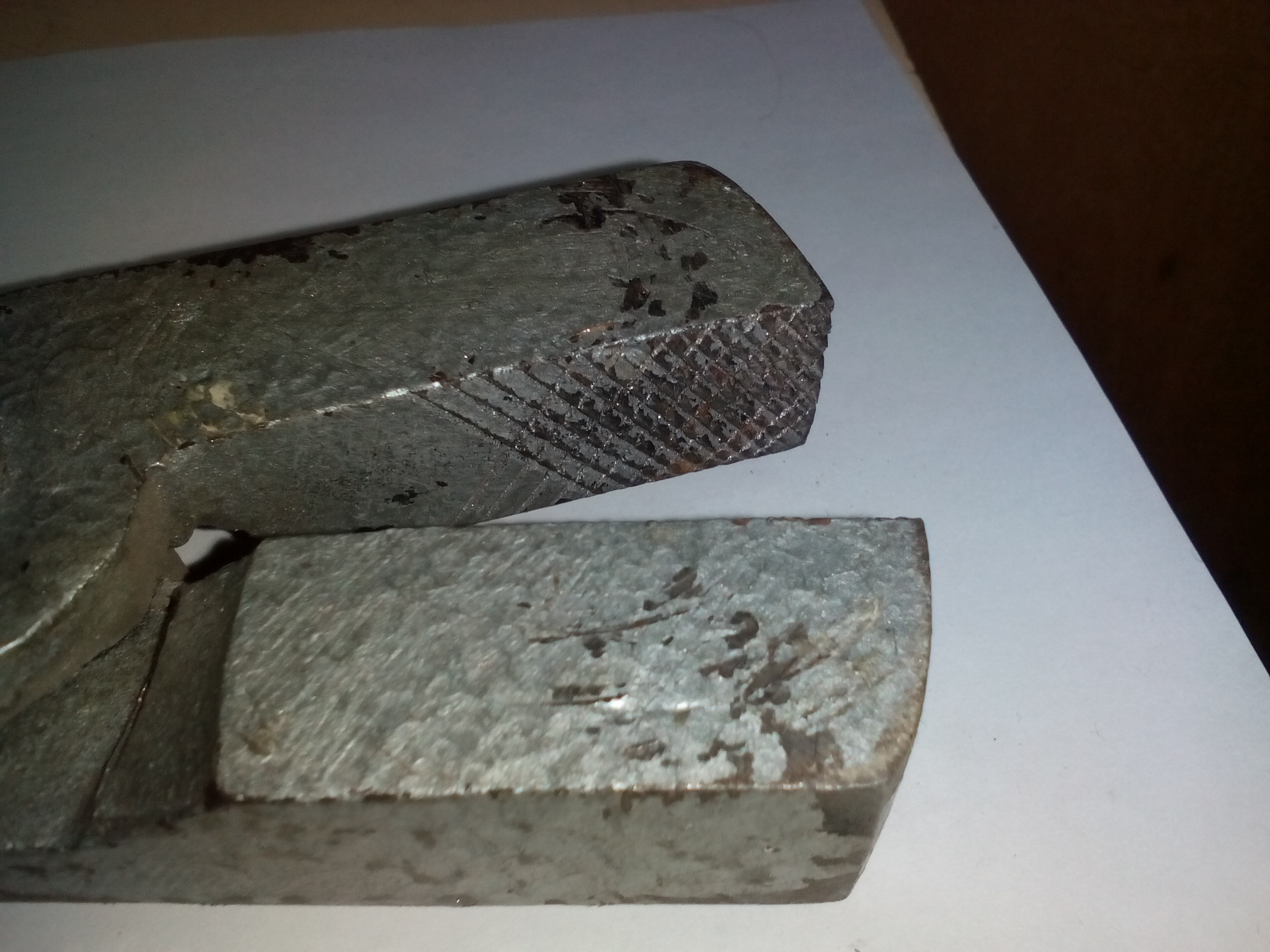

believoprosi,
Это когда толстая проволока, цепляешь за петлю и тянешь лебёдкой.
В принципе, в качестве лебёдки можно использовать даже вальцы.

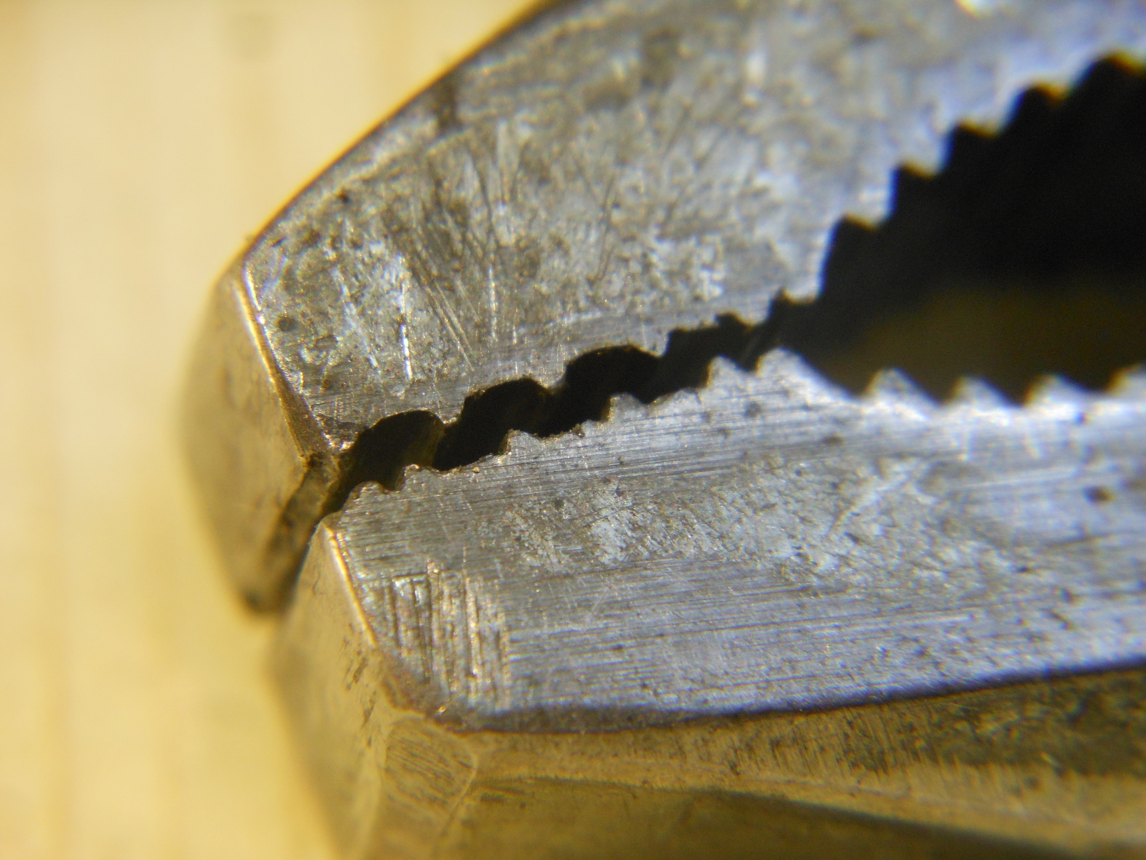

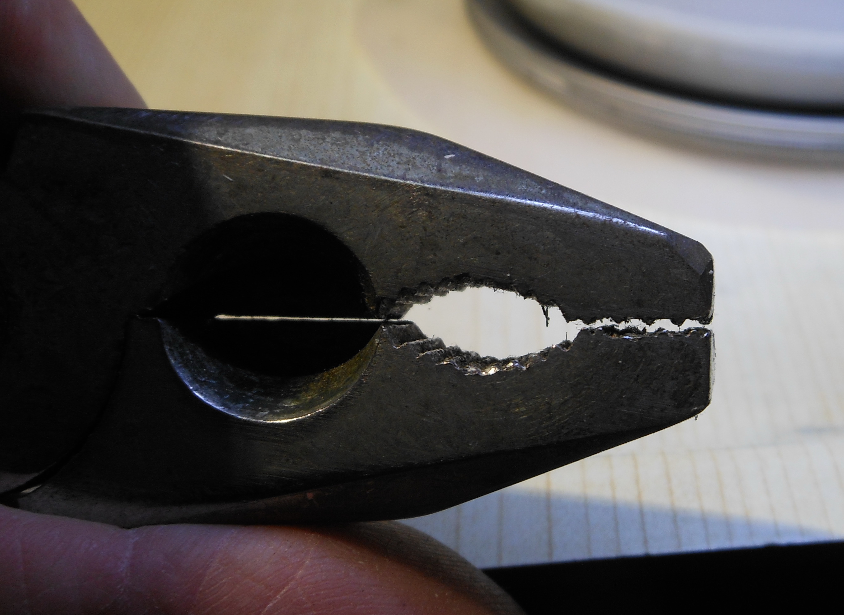

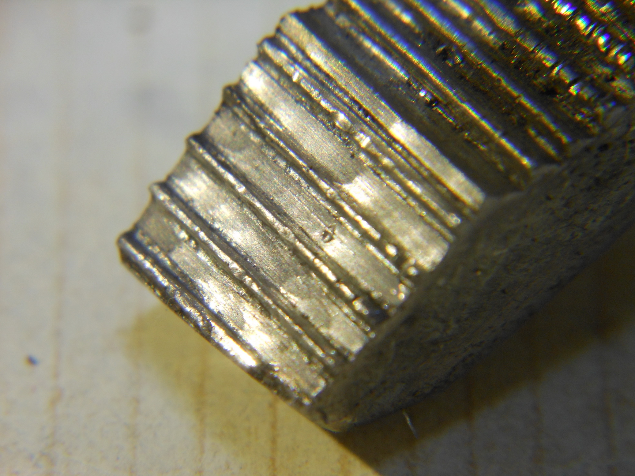

Olaf, у вас на пассатижах хорошие губки. Стык паз - гребень, как на шестеренке. Посмотрел сейчас четверо своих пассатижей все гребень - гребень
котоффей,
Мои тоже были когда то такими же как ваши.
Просто я срезал вулканитом гребни, через один.

При сильно зазубренных губках при протяжке кончик сильнее деформируется, приходится чаще опиливать.

У Олафа умно сделано. Кончик проволоки заминается между пазом - гребнем и не скользит. Изменяется форма, но не толщина. А между гребнем - гребнем передавливается и рвется, даже если гребни и не зазубрены.
У меня стандартные покупные с перекрёстной насечкой. Ничего не перекусывают и не рвут.

До двух миллиметров не плохо справляются махонькие пассатижики.
Спецом загнул одну рукоятку под мизинец, другой кончик опустил, чтобы в ладонь не упиралась.

на срец пасатижа длинне рукоятки, тоесть больше плече, и шоб крепко держать проволоку можно давить с меньшей сило для золота и для больших диамеров очень хорошо
я начинаютянуть с 1, то в принципе можно и обячными обойтись, но если валы до 1,5 докатываю а дальше тянуть, то лучше преобрести
