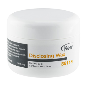

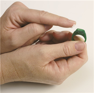

Olorin,
- Как Вы показали на сайте, да действительно много разных восков для разных предназначении. Например я
этим воском пользуюсь, что бы доделывать разные ямки или недоделки на моделе, но Вам надо чтобы температура плавлении данного воска было выше чем инжекционного воска. Это уже Вы сами по экспериментируйте.
Можно и полимерной глиной попробовать залить и закрывать не нужные отверстии, давольно мягкий материал.
