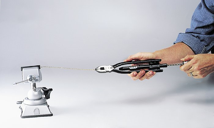

Значит, я беру проволоку 50мм, тяну ее до, например 0,5, складываю пополам, концы в тиски, петлю в бормашинку, кручу и всё? Жемчужина миллиметров 7
- Не знаю как с бормашинкой у Вас получится крутить проволку, Вы не успеете даже регулировать проволоку, надо что бы медленно крутился, тогда и будет равномерно.

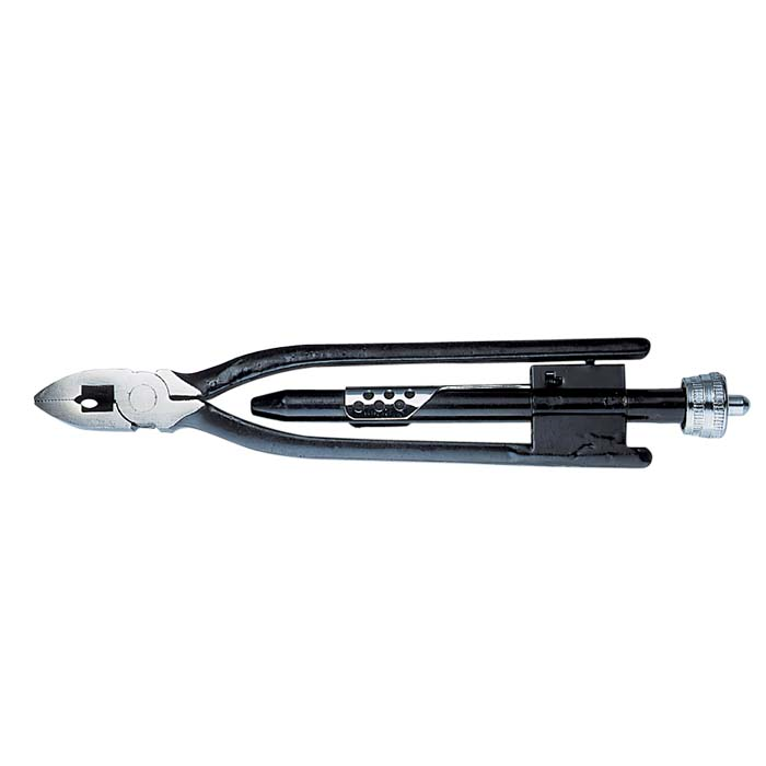

Рекомендую этот инструмент очень просто и удобно в пользовании, и результат хороший.
Georg333,
Что за инструмент то? Вы хоть на словах объясните, а то по вашей фотке ничего не понятно.
Только тиски с присоской разглядел и руки. :)
Кстати бывают ещё и с плавной регулировкой оборотов бормашины, вы не знали?
Регистрация: 02.12.2015
Сообщений: 261
Голосов: 50 / 3
Olaf, Olaf,
- Прошу прощение :biggrin2: , сейчас обьесню;
Обоженную проволоку складываем пополам, один конец в тиски или можно просто на крючок, другой конец прижимаем плоскогубцой с фиксатором то есть когда прижимаем фиксируется (как на фото). Теперь держим ровно правой рукой в натяг, а левой рукой берем между ручками есть такой круглый винтовой приспособа(для того чтобы крутил) тянем и одновременно отпускаем правую руку. Плоскогубцы начинает крутится, когда остановится крутится, опять правой рукой держим за ручки плосокогубцы, отпускаем левую руку и он крутится обратно в между ручек плоскогубцы.
И так повторяем до нужного нам  состояние. И всегда проверяем насколько напряжон проволоко если что, то обжигаем повторно. Для филиграни инструмент очень хороший.
похоже, там что-то типа возвратно-поступательной дрели скрещенной с чем-то шарнирно-губчатым:
http://www.ruta.ru/product/223053_drel_vozvratno_postupatelnaya_s_derevyanno­i_ruchkoi/
:biggrin2:

Да да такой, очень удобный и быстро делает.
