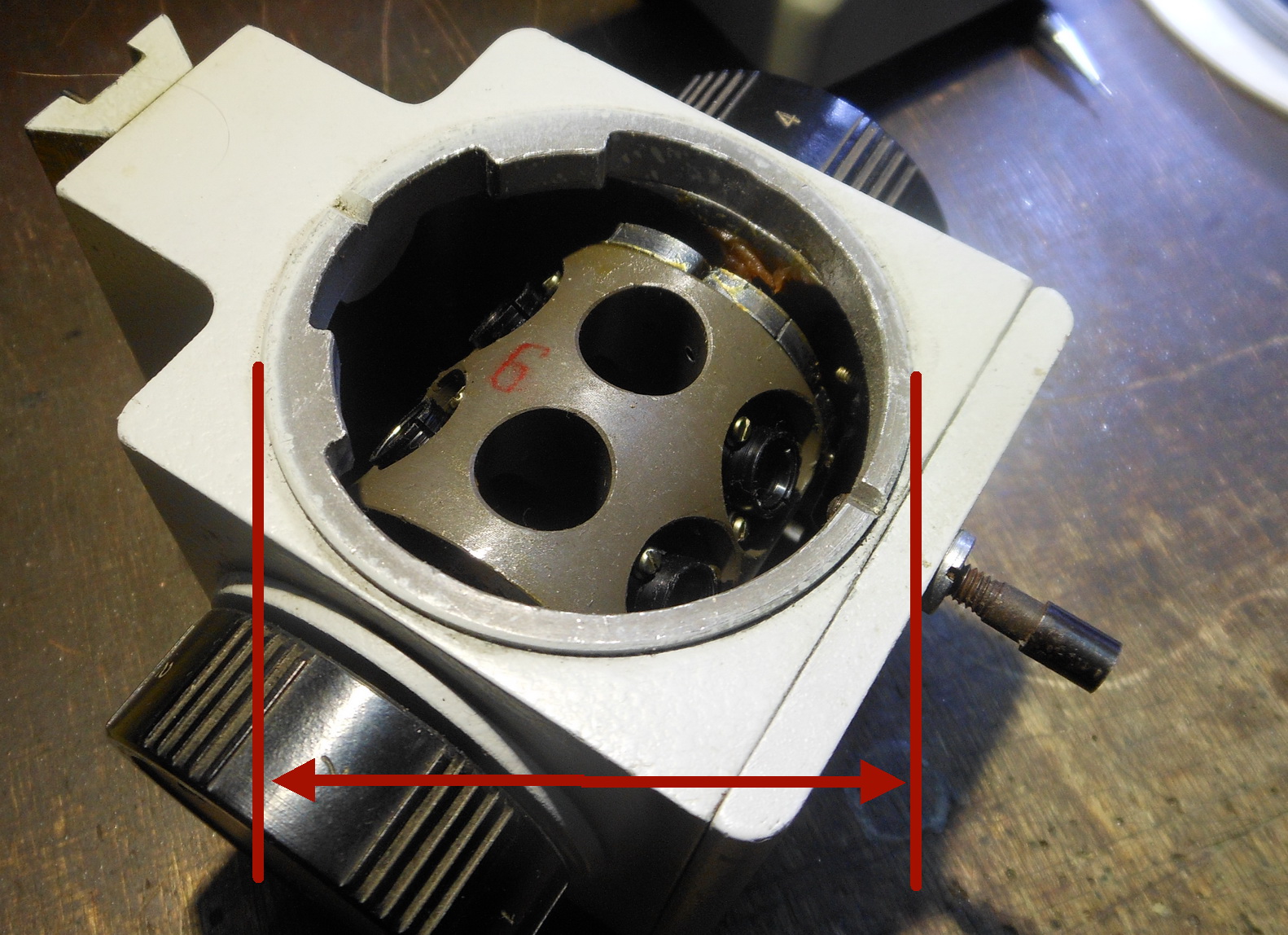

► мбс-9 и мбс-1 , помогите совместить.
Регистрация: 18.11.2014
Сообщений: 65
Голосов: 1 / 1
Как это совместить ,я так понимаю, что нужно переходник, кто делал или знает как сделать поделитесь опытом и по возможности чертежом или фото.
UVELIR***,

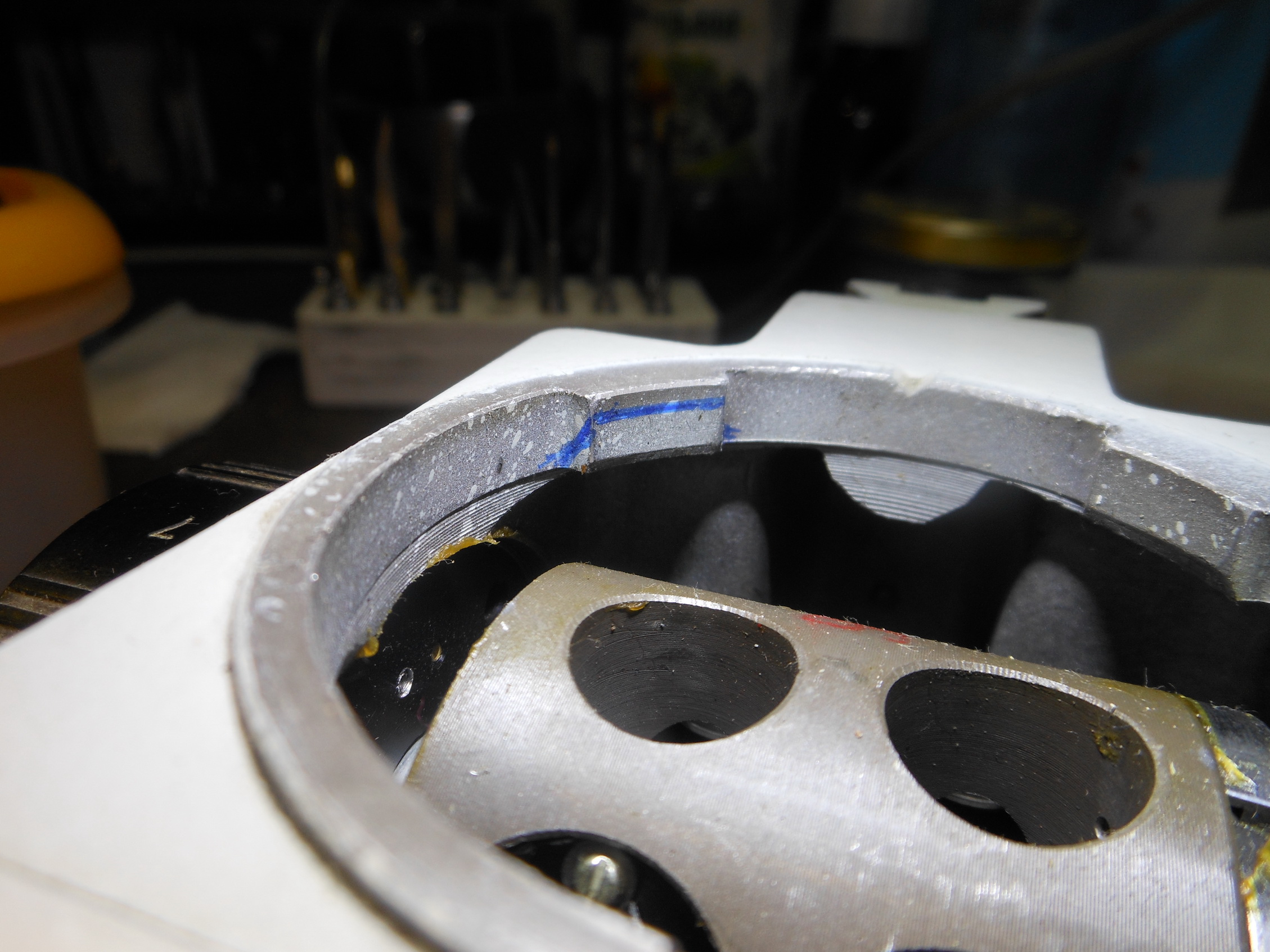

Переходников никаких не надо. Достаточно срезать под углом два выступа в корпусе фокус блока.
Можно на токарном, а можно и бором, но барабан нужно заклеить малярным скотчем, и обрабатывать одновременно с включенным пылесосом.

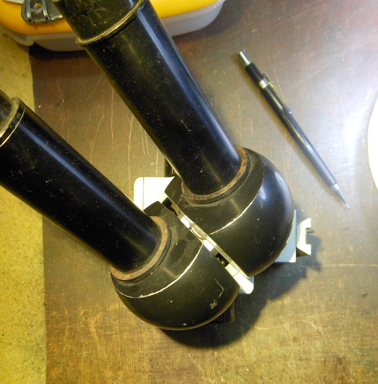

Затем верхний блок устанавливается на нижний под углом 45 гр., и проворачивается
Ещё нужно будет сделать кольцо между блоками, толщина 3 мм, в принципе его можно выпилить из непрозрачного пластика, посторонний свет не должен проникать внутрь.
