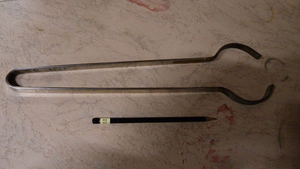

один из лучших вариантов...
ширина проката 12мм, толщина 2.0мм, нержавейка

Sol, вот это дело!
Спасибо!
Размеры, если можно, набросайте пож., карандаш какой длины?

Olorin,
Делал такую же из полосы от какой то рессоры. Диаметр маленькой опоки - 50, большой- 90. Довольно удобно.
Из нержавейки конечно посимпатичней.  thumbup2

карандаш - карандашной длины.... стандартной...
ну ладно  :biggrin2:  ....170мм
какие ещё нужны размеры? радиусы скругления? :)
