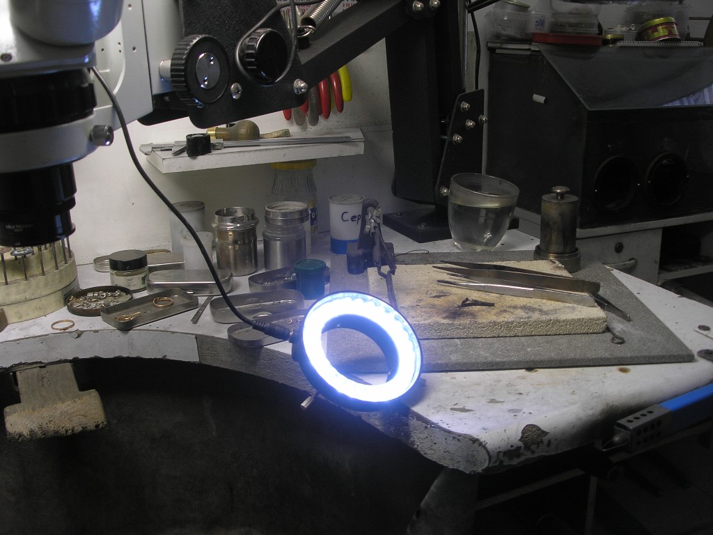

а почему 12к ?

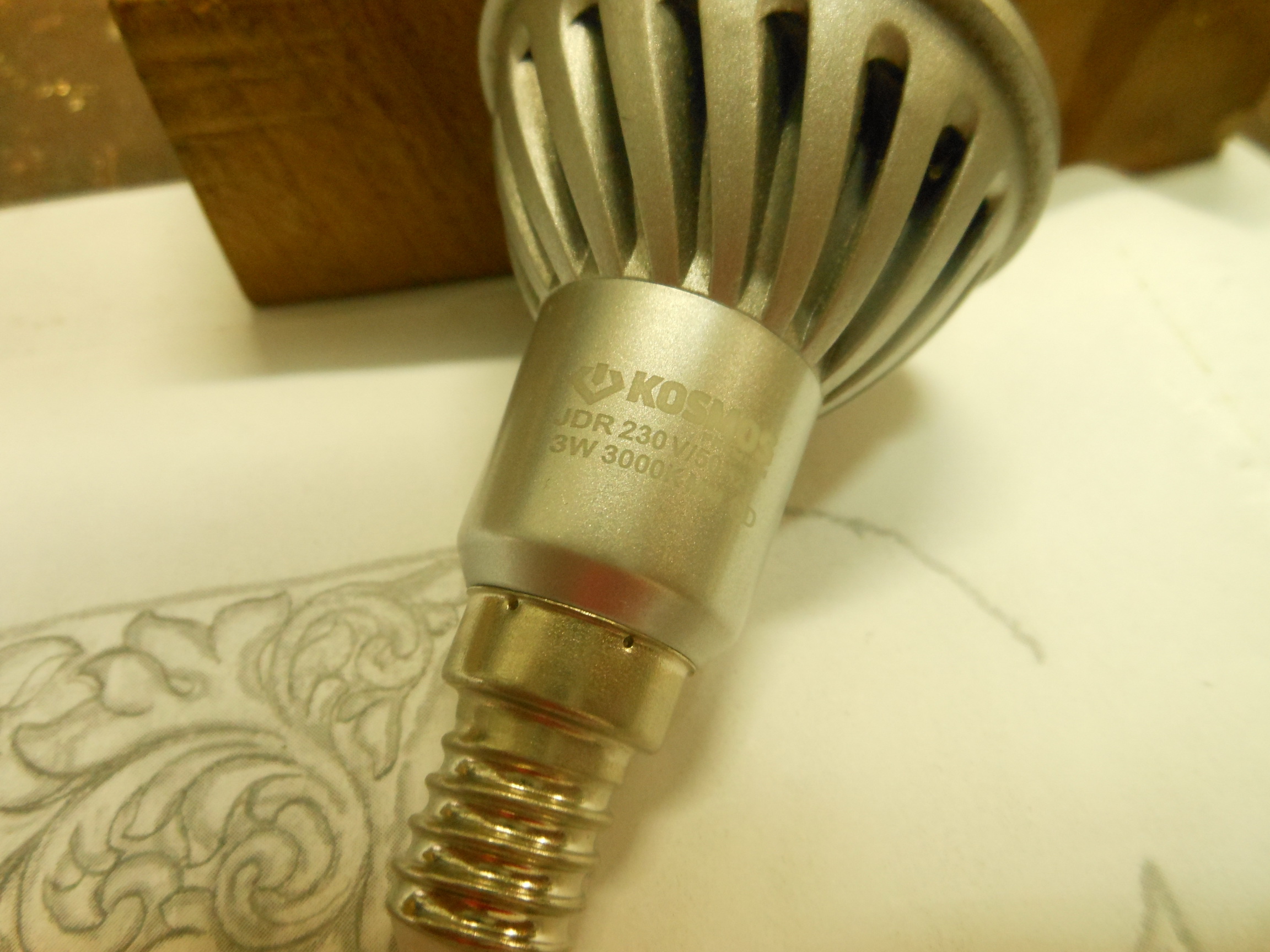

Светилка конечно очень яркая и прохладная, но я использую её на " жёлтой " оптике, в частности на И-51.
При не очень интенсивной яркости, объектив и подсветка прекрасно друг друга компенсируют.
А с контрастной оптикой использую боковой свет на 3000 кельвинов

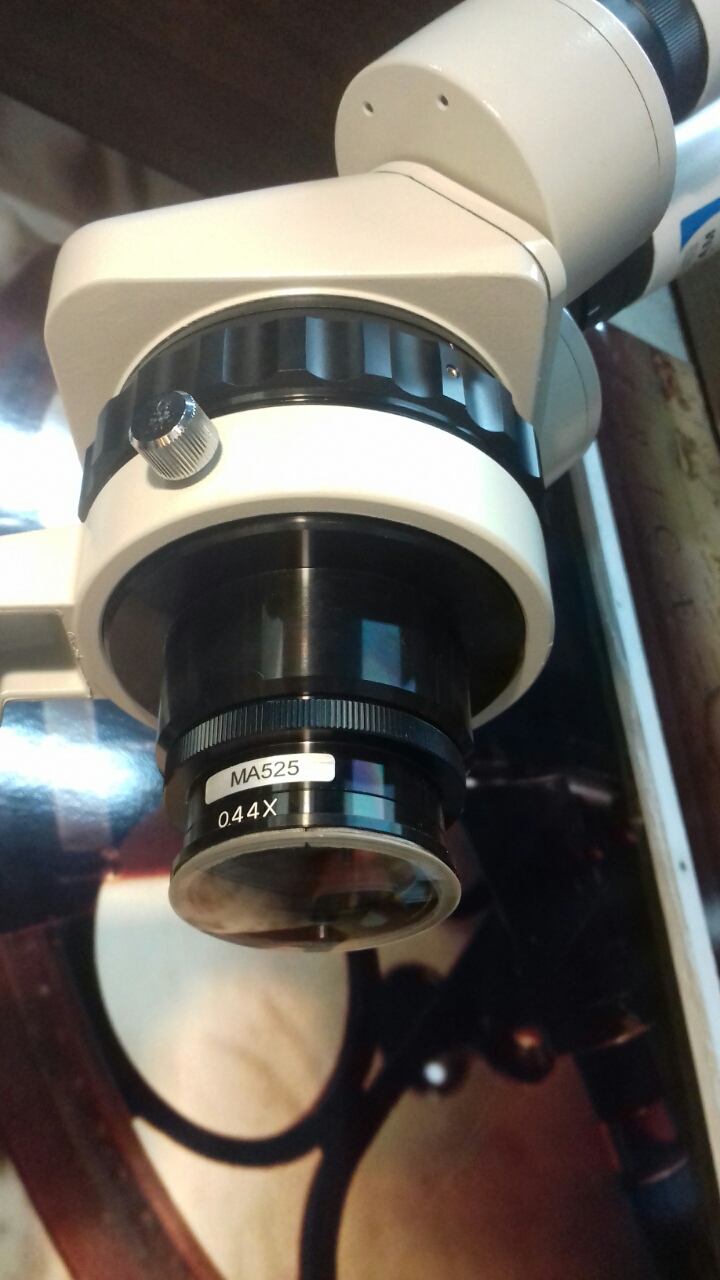

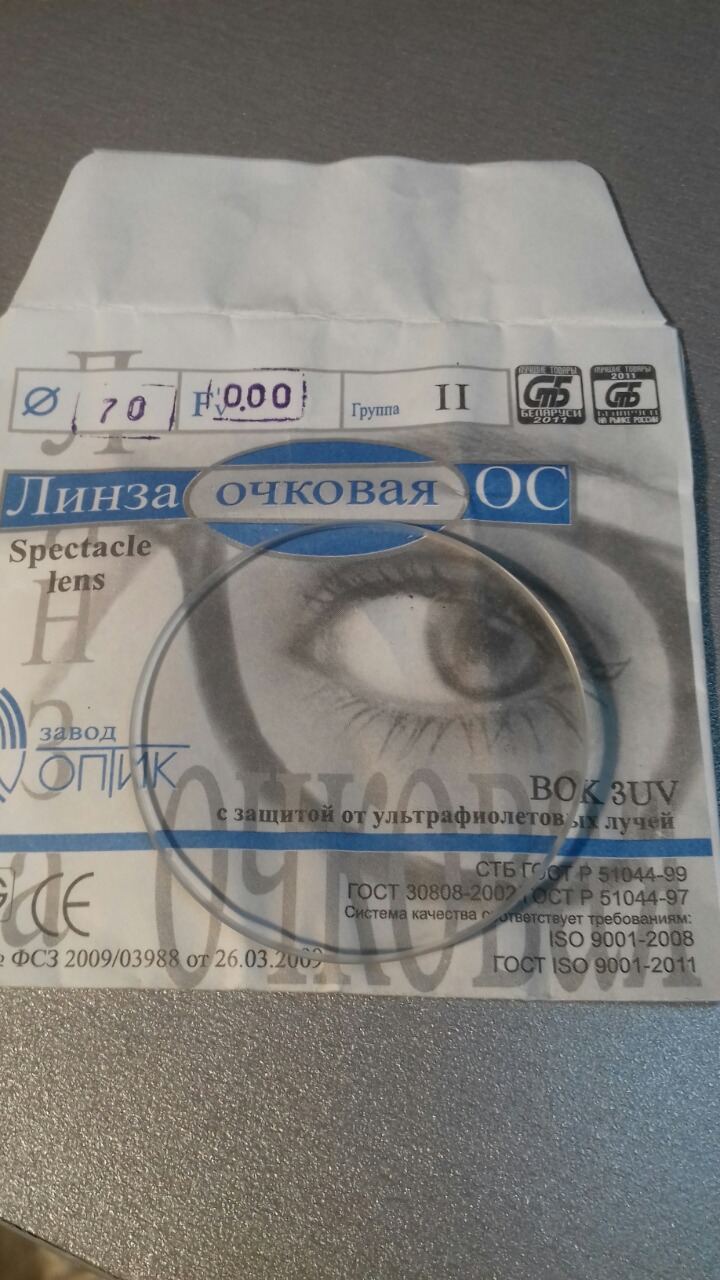

Учитывая, что оптика достаточно редкая, лучше поставить защитное стекло на объектив. Чтобы всякая дрянь на передней линзе не оседала.
Хорошая мыслЯ. Где водятся такие стёкла?
Извини, мысля спорная, может я ляпнул не подумав, утро, еще не проснулся. :)
Есть мнение, что даже плоское стекло влияет на оптическую схему микроскопа. Например штатный объектив МБС-9 (у него в отличие от единички есть нижнее плоское стекло) может давать искажение, если убрать защитное стекло. Мнение не мое, но оно есть.
Можно попробовать посмотреть в каталогах на микроскопы, бывает. Также можно посмотреть на уменьшающую насадку при схеме Грену. Штатно к ним идет защитное стекло, которое меняется на какую-либо насадку. Если на насадке окажется резьба с двух сторон (папа-мама), то, возможно, защитное стекло можно переставить перед насадкой.
Конкретно на Мейджи стекла есть, но как и на что они крепятся - фиг знает:
http://meijitechno.ru/products/show/4758
Ну и, как вариант, есть ультрафиолетовые защитные фильтры для объективов фотоаппаратов, стоить могут достаточно дешево, если не 6слойное просветление на каком Бренде. Резьбы есть, стекло есть - что еще нужно.
Конечно влияет, поэтому что бы минимизировать и без того мизерное влияние, защитное стекло на единичке просветлено
я на полную не выворачиваю да же)
некоторые прям просветляют сильно
Сообщений: 4633
На резьбе. То есть в штатный объектив можно поставить либо дополнительную линзу, либо защитное стекло. И то и другое поставить не получится, по крайней мере без колхоза.
А что со мной вчера было, что всякие глупости повторял?  :biggrin2:  На единичке тоже есть защитное стекло. В общем, тот, кто это говорил, подразумевал, что это стекло вписано в оптическую схему и без него может быть хуже. Верить или нет - каждый решает сам.
Наверное, хотят доп. доход иметь на сменных линзах. Капиталисты.  :biggrin2:
Вот думаю, лежат два объектива - на одном линзы расклеились, а стекло это в порядке. На другом - грязные линзы, но в порядке, а стекло с замученным просветлением. Если все это дело отмыть и стекло с первого на второй поставить, нормально будет? :)  А то начитаешься страшилок в интернете... :biggrin2:  :biggrin2:  :biggrin2:

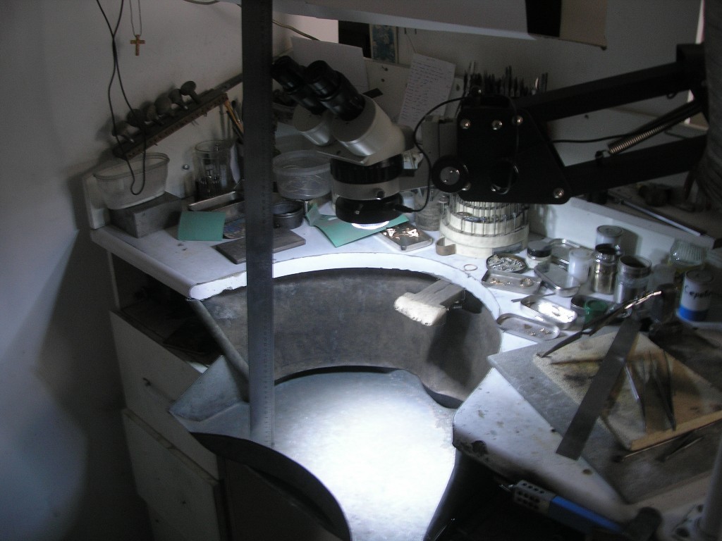

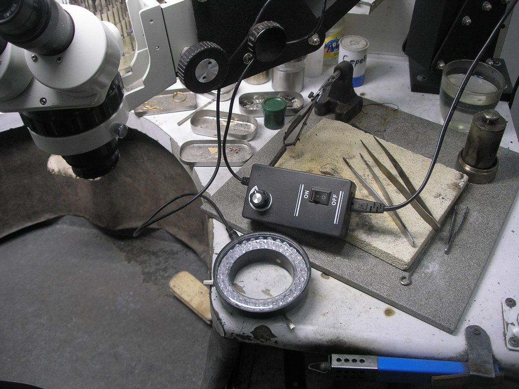

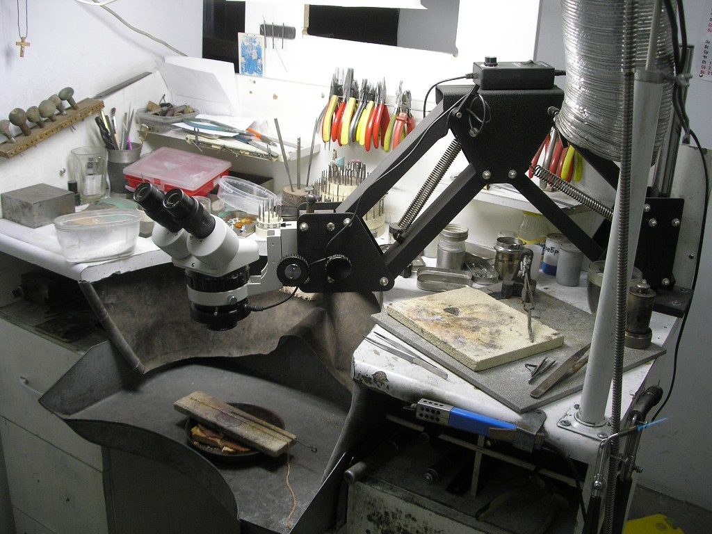

Штатив купил в Сапфире

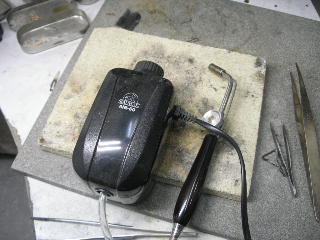

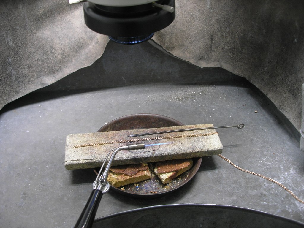

Может быть с такой горелкой и на таком расстоянии от объектива ничего ему не будет?
Горелка бензиновая производства Кулибина, компрессор аквариумный. Ещё недавно не получалось им работать после мехов. Уверен, что и проволочным припоем паять быстрее.
Может кто нибудь подскажет состав проволочного припоя?

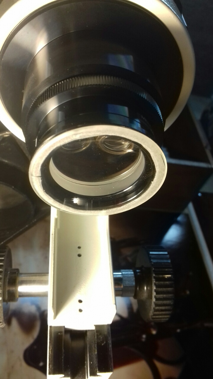

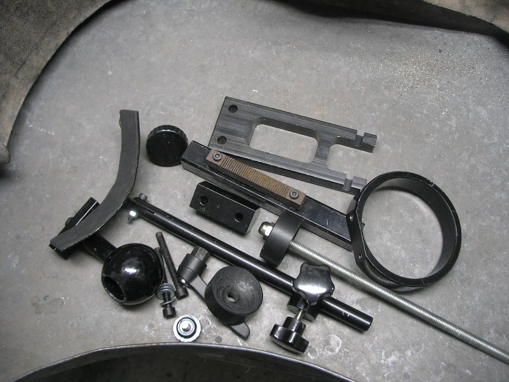

Вот ещё запчасти от штатива
Китайцы небыли бы китайцами, если бы не накосячили. Кольцо для крепления оптической головки 77 мм, а надо 84. Его наверное можно и разрезать, но пока заколхозил как на первом фото.

Мне кажется состав проволочного припоя ничем не отличается от обычного. :)  Настаивать не буду ибо сам ним паять ещё не приловчился...

Насчет проволочного припоя я уже гдето писал
10 г.чистоты
1.8г латуни
3.2г серебра
остальное медь
получится мягкий припой.
Если к нему добавить 30 % нормального 585,получим средний,70%-585 плучим твердый.
Для ремонтов ,вместо чистого серебра даю серебро заранее сплавленное с кадмием
примерно 60 на 40 или 70 на 30
латунь покупаю в проволке,чтобы была мягкая,всмысле на изгиб.Марки не знаю.

Вячеслав С., -Спасибо.Я сначала подумал что самодельный.
Это для Никонов и Олимпусов.
Регистрация: 04.01.2013
Сообщений: 1434
Голосов: 452 / 6
Наверное, но в описании указано "универсальный штатив для головок оптических". Я микроскопов и штативов раньше живьём не видел это первые. Ничего, приспособил.

с прямыми руками ничего не страшно  :)  Штатив то универсальный, а фокус-блоки разные. Отличаться могут и типом направляющих фокусблока- могут быть на латунном "ластохвосте", могут быть на шариках с сепаратором. Да, и 3-х дюймовые и есть универсалные, это Мэйджики по своему делают)
Сообщений: 1434
Голосов: 452 / 6
Обалдеть! В следующий раз при покупке надо будет внимательнее отнестись ко всем нюансам.
