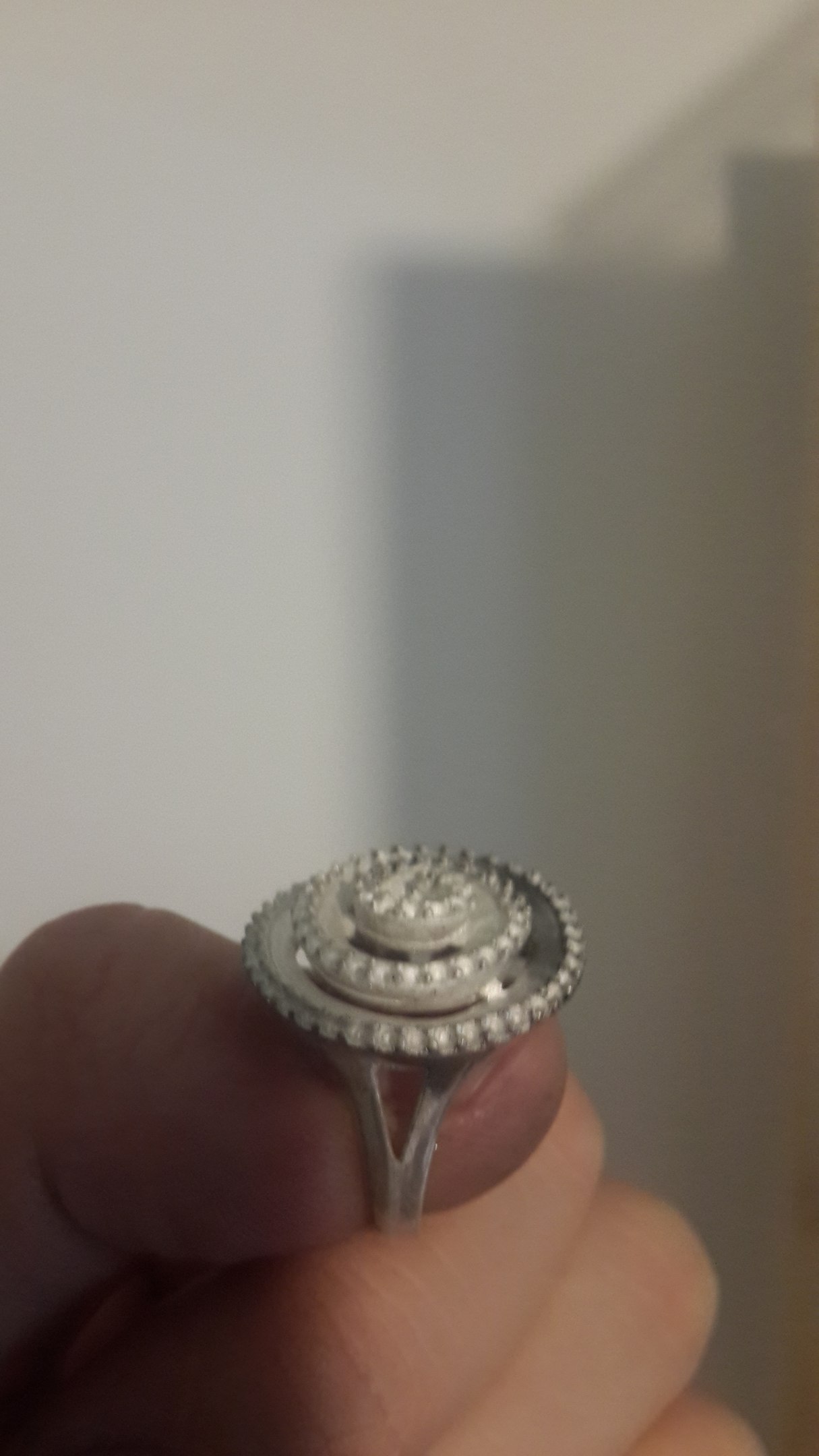

► Как отполировать и отшлифовать в таком месте

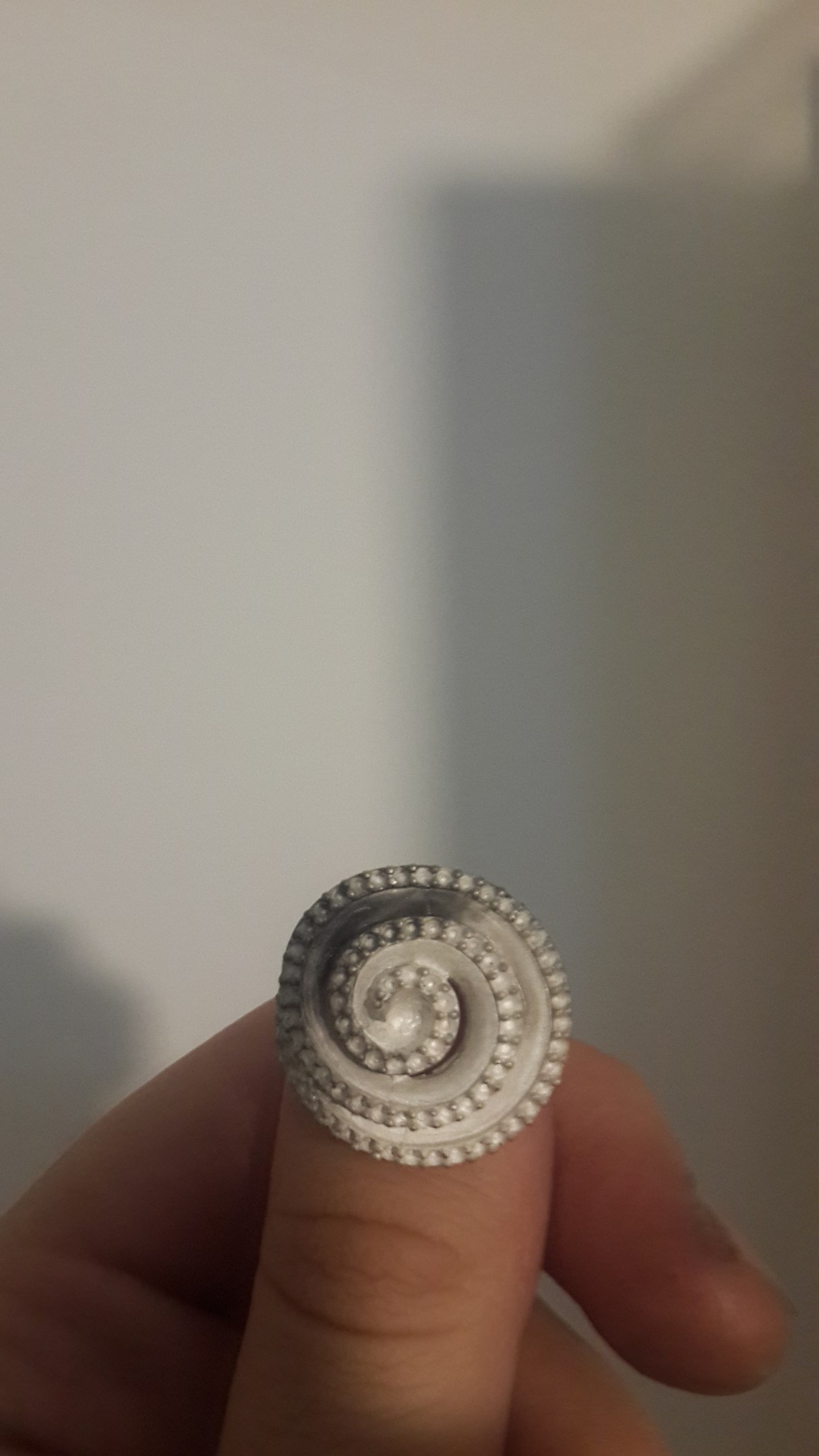

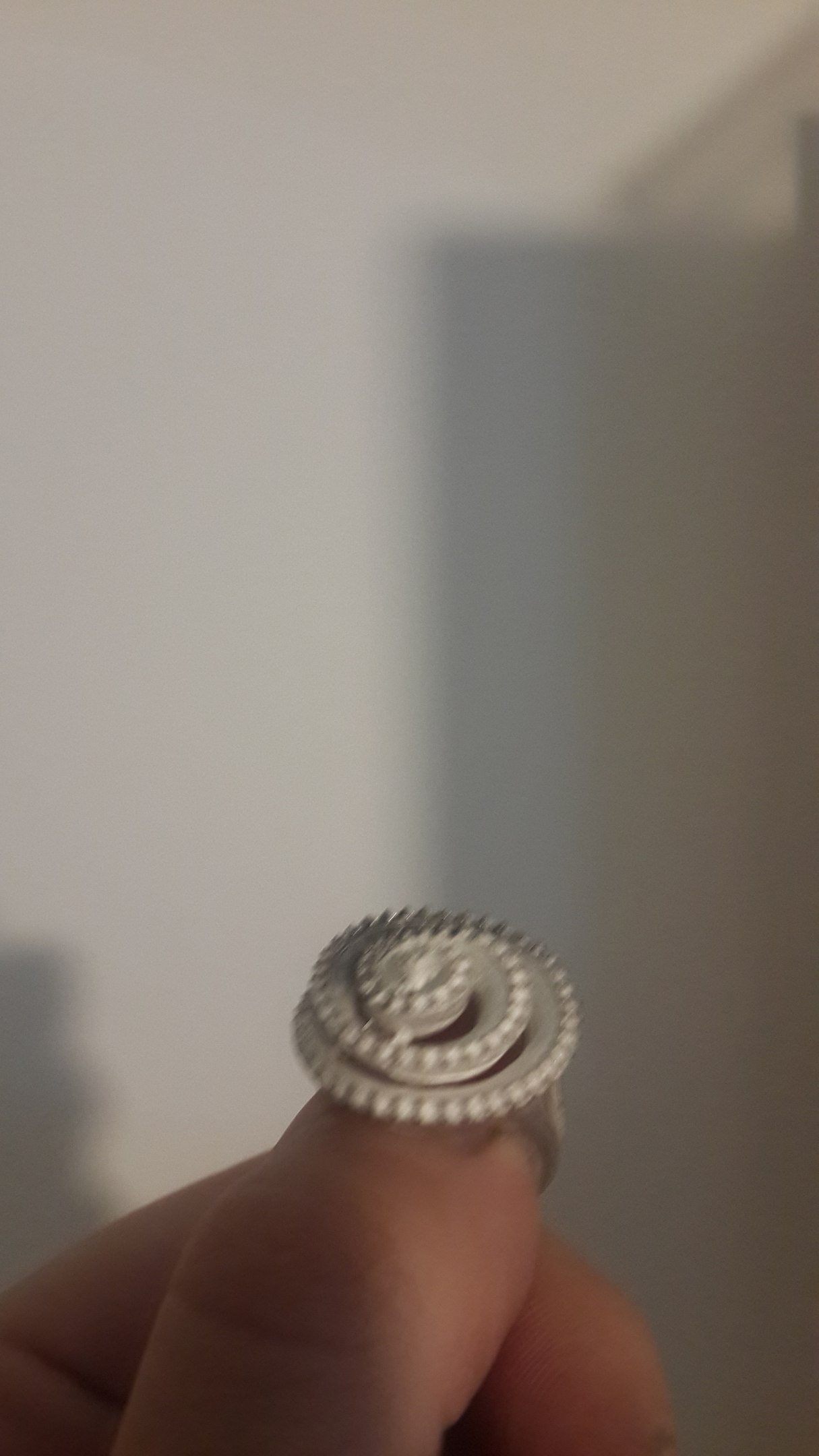

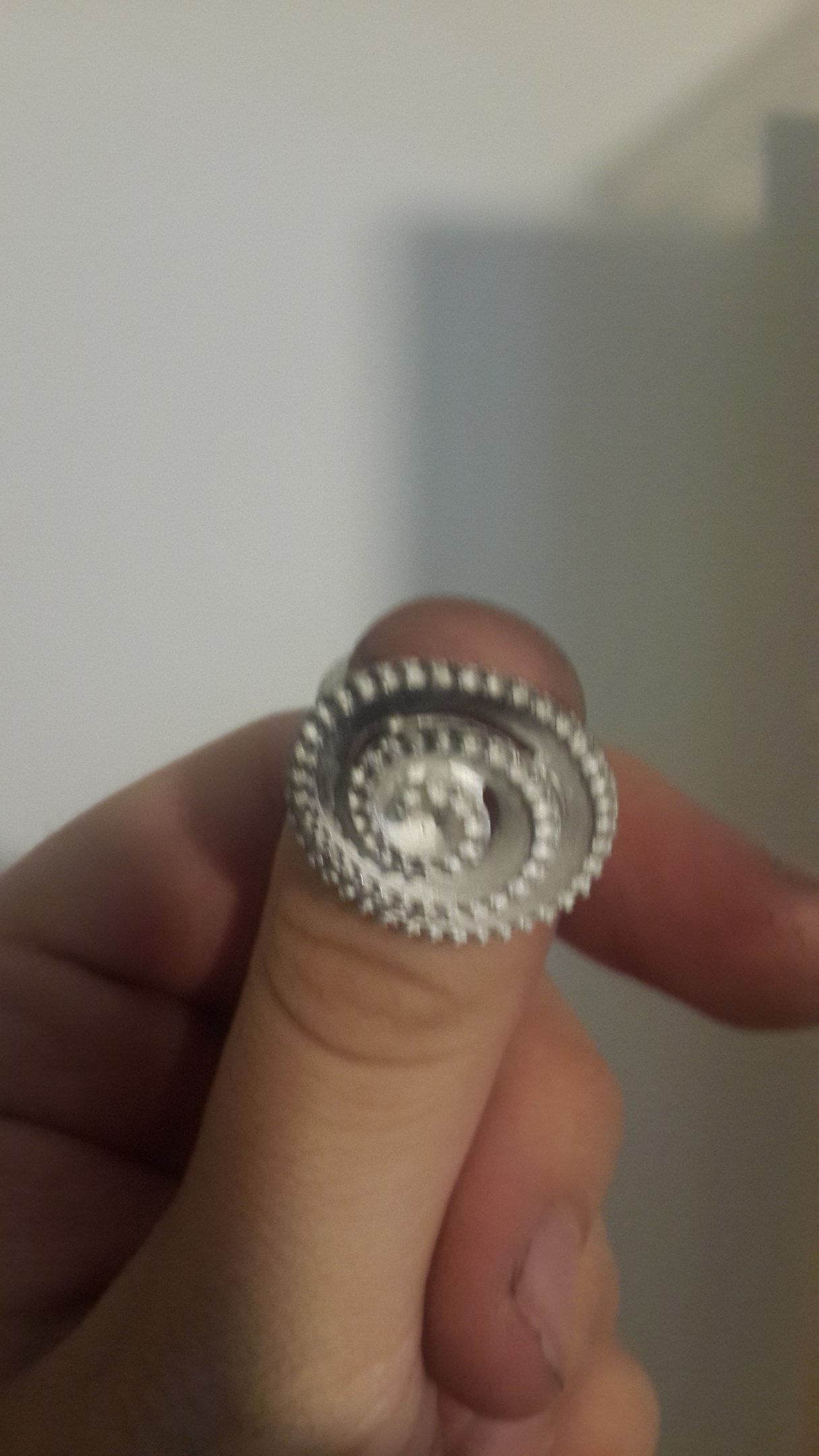

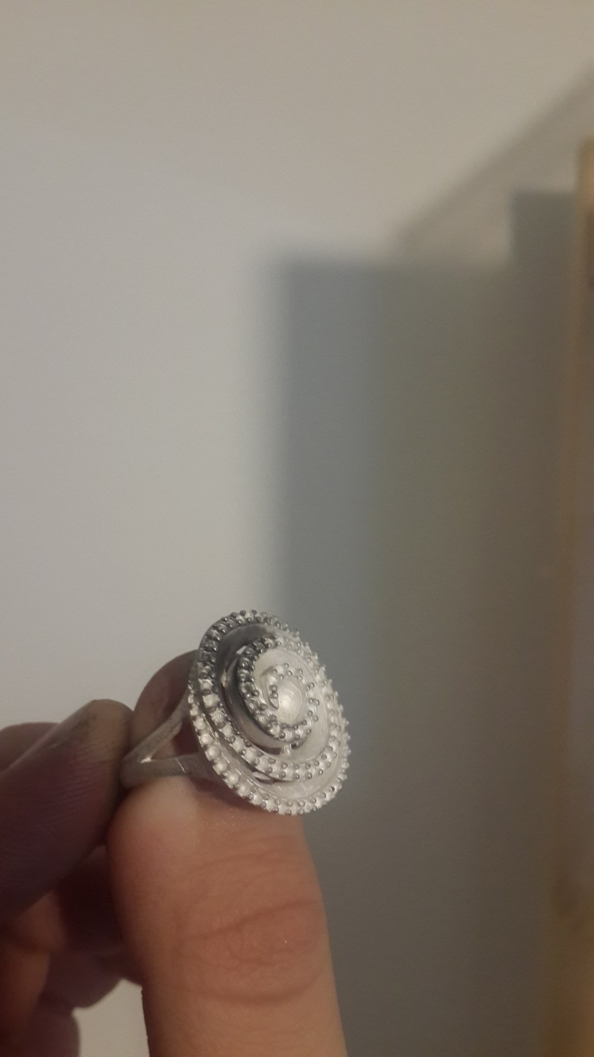

Купил опоку в сапфире что бы потренироваться на ней в закрепке, но перед этим хочу отпоплировать. Как это сделать в расщелинах? Идей нет. Думал сделать кроцовкой, но там облой есть и выходит не красиво. Галтовки нет
P.s. на фото формомассы нет, это блики

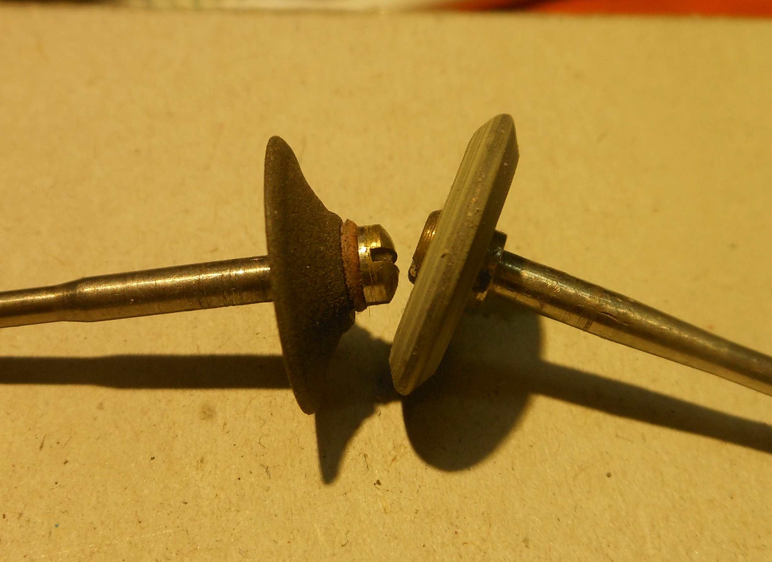

Мягкие резинки силиконовые, только чуть переоформить
Или вот такие штучки

Даже как то пришлось делать именно это... Для тренировки  thumbup2  вполне. Намучился я с ним. Витки не зафиксированы ни чем. При носке стоит чуть зацепить или прижать - ждите через неделю десяток камней по новой крепить  :bash: . В общем китайская опока во всей своей сверхкачественной красе . Но потренироваться самое оно  :) . Шлифовать полировать можно наждачкой там подлезть. Можно и резинками. С этим проблем особых не было.

Поверхность достаточно чистая. Шлифовать не обязательно. Сразу картонным кругом на бормашину и сально - сально ГОИ на горячую. Снимет как наждачка быстро, и следов от вращения не оставит.
Хорошая идея, надо тоже попробовать, жаль что дорогие(( по 400р да ещё по три штуки надо да ещё и твердости разные нужны, это на крайняк оставлю)

Kosmopolitus,
А картонный круг - это чего такое? Ни разу не встречал...

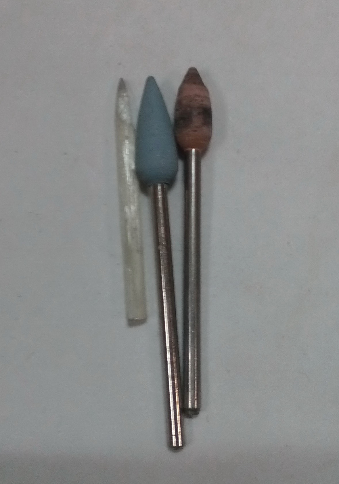

Это делается следующим образом.
Сначала берёшь стеклопалочку (слева на фото), затачиваешь её остро, грубо обрабатываешь облой.
Затем голубую резинку такой формы, что на фото посередине.
Потом розовой, что справа, самой тонкой по фракции.
То, что Олаф предложил, не прокатит. потому что не влезет, только завалишь края.
Олег, извини, я говорю то, что считаю нужным, без обид.

Обычный картон, тот что для упаковки тортов и зефирок.
Зарядил на бормашинку, и поглубже в пасту. Чем больше пасты и горячее, тем лучше.
Плоские поверхности полировать глупо, зато всякие там щели и прорехи самое оно.

Зуботехнческе резинки, они мягкие, серые такие
Их я затачиваю и они на оборотах прекрасно гнутся, ими залезть вообще без проблем, наши ювелирные не обладают такой эластичностью
Ими не удастся, скоре всего

Потом полировка щетками на бормашине

Greno4ka,
Подобные места полирую нитками разной толщины, либо пучок тонких ниток, можно использовать шнурки от кроссовок и все подобное что можно натереть пастой. Мой знакомый пользуется полосками кожи разной толщины.
Один край веревки привязать к столу, затем натереть пастой просунуть второй конец веревки в изделие хорошо ве это дело натянуть и поступательным движениями полировать. Делов на минут 5. Верёвку подбирать такой толщины чтобы заходила в щель с трудом, по мере необходимости добавлять пасты.
Везде где труднодоступные места полирую нитками

Можно вырезать из 800 шкурки круги и они гнуться лучше чем резинка, диаметр круга можно подгадать по модели

...а вот эта стеклянная палочки специальная какая-то шняжка или "от чего-то","для-чего-то"..?  На чем ее затачивать на конус , что-бы она хорошо драла металл?
Регистрация: 11.12.2010
Сообщений: 4222
Голосов: 846 / 2
CBlack,
Юрий брал их из спиц зонтика ,если не ошибаюсь.Так же это хлыстики от некоторых удилищ могут быть.Стекловолокно одним словом.А заточить можно на чём угодно,той же круглой шкуркой на бормашинке.
