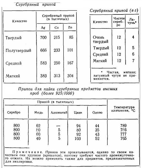

Вот тут есть немного о припоях для серебра. Полезные таблицы.

Как то нашли в серебре  чуть чуть золота,  и все НП поставили((((
А по припою вот

А по припою вот
Вряд ли припои с алюминием и оловом пригодны для обычных ювелирных изделий.
