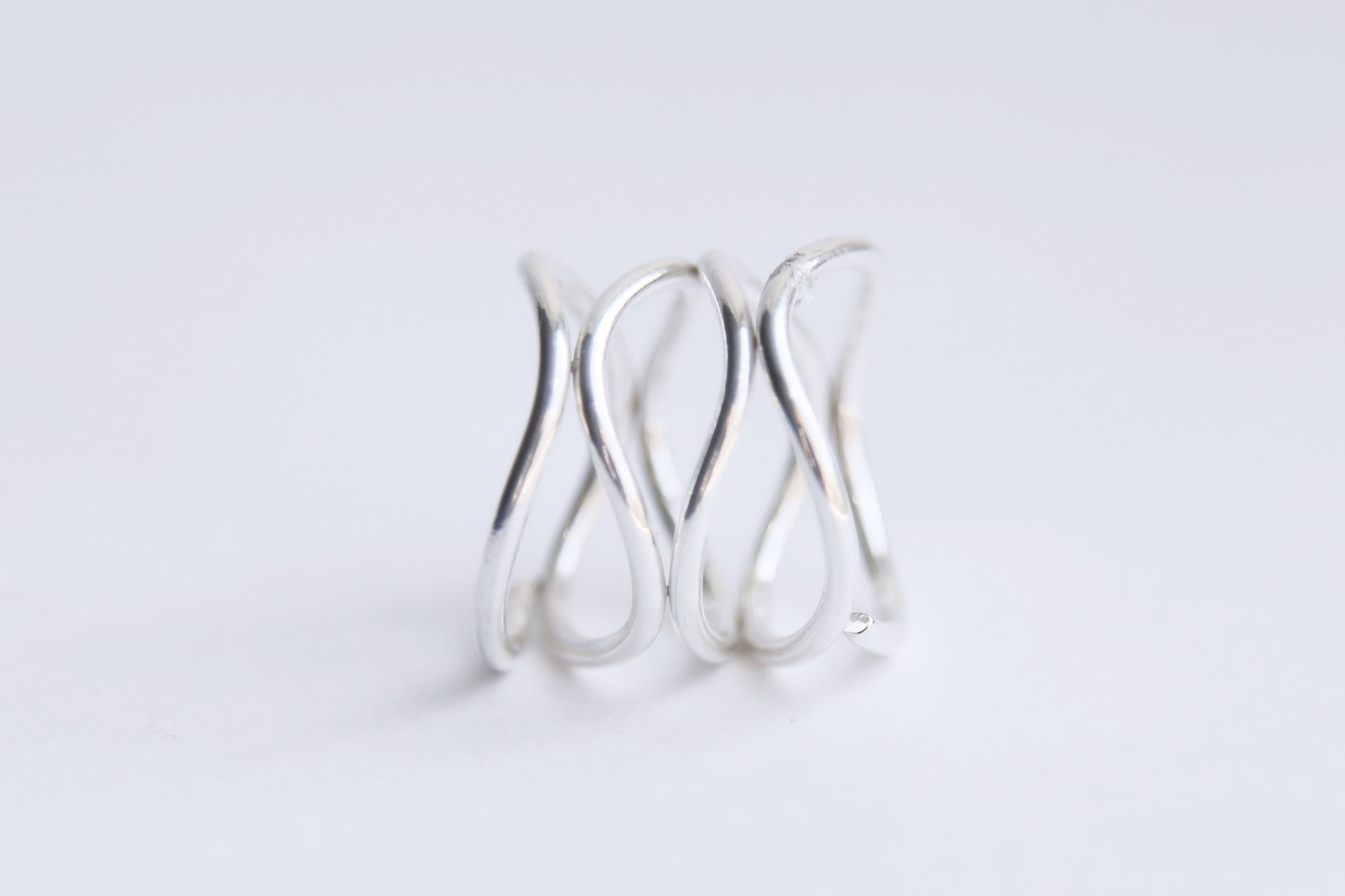

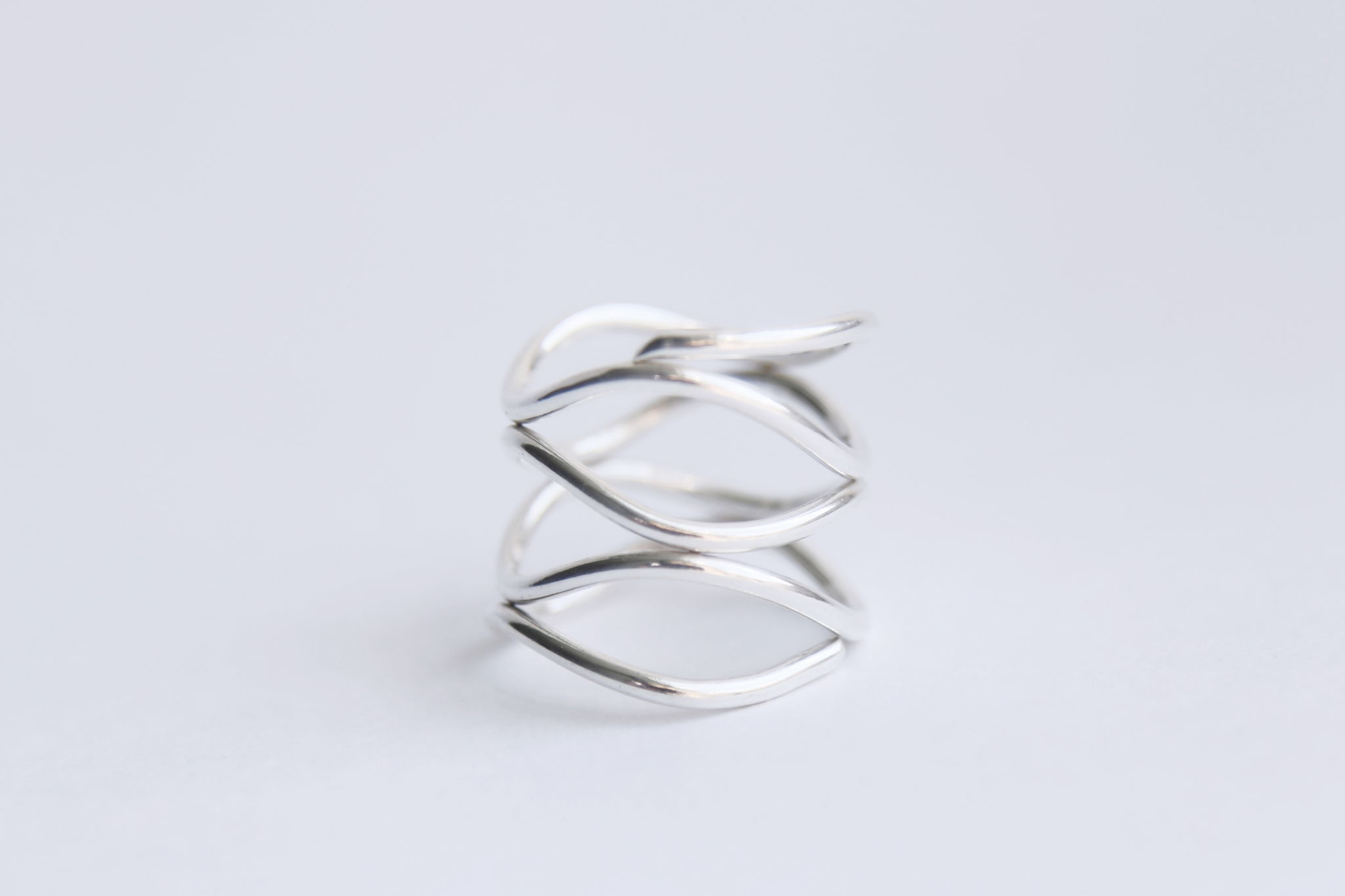

Вроде кажется лёгким, но не могу понять как его сделать. Точнее рассчитать и согнуть проволоку так что бы она сошлась. Делал я так. Сначала делал на проволоке волны, потом на ригеле гнул, но не ровно выходит
И кстати как тут диаметр проволоки? 1.5 я думаю

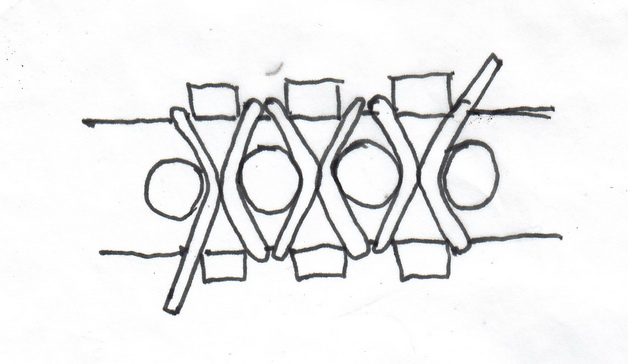

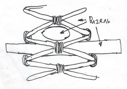

Я вижу два варианта.
Либо деревянный ригель со штифтами ( ленивец ), либо в шахматном порядке, перехватывать биндером соседние витки серебряной спирали, и разжимать овальным ригелем. Нарисовать?

Trimsurface,
если не сложно
