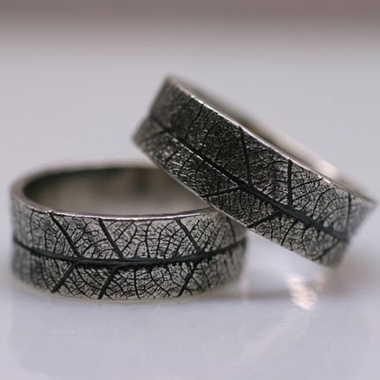

► Текстура листа на кольце , Похоже на отпечаток
Регистрация: 28.02.2016
Откуда: Default City (Москва)
Сообщений: 792
Голосов: 28 / 11
Как такие кольца делают?
Вряд ли в 3d, мороки уж много, но других идей нет
Было бы желание а сделать можно и без мороки, и даже поинтереснее чем то колесо что на фото :biggrin2:  причем можно и без камня, а можно добавить элементик и кастик и смотрется будет гораздо лучше.
Так что ежели понадобится какая мастер модель то не вопрос.
такую текстуру можно сделать в 3д без всяких морок
при помощи маски... в збраш.

действительно. А я то думал :) Спасибо всем, пойду с зебры пыль сдую

А на белое золото реально оксид сделать? Я слышал что нет тогда как его можно эмитировать?

Золотишко на сколько я знаю не патинируют...
Можно просто не полировать в углублениях, будет эффект контраста....

Такая текстура делается прокатом в вальцах. Между двумя листами металла(отожжённого) вкладывается скелетированный лист какого нибудь дерева (гуглите что это), поджимается до упора и прокатывается. Отпечаток получается зеркальный на двух листах металла. Два листа металла нужно, что бы вальцы не засирались, потому как скелетирование делается либо щёлочью либо кислотами(это муторно, проще купить готовые), остатки которых могут быть в листиках. Купить такие скелетированные листики можно в магазинах для хобби, "всё для поделок", "всё для бижутерии"(разные названия).
Это рутенирование.
Всё же, это скорее 3D, больно глубокая фактура.
Тем кому лень изучать 3Д програмки есть еще один способ. Берем воск и листик, накладываем, прижимаем, листик удаляем, воск обрезаем и скручиваем в трубочку, при необходимости пропаиваем шов и корректируем на шве текстурку.

Тоже думал на счёт этого, но тут как мне кажется с толщиной кольца сложно будет угадать
Что же это за воск должен быть, чтобы его можно было свернуть в трубочку?
Может в горячей воде размягчится? :)
Dagmen,
Модельный синий и зелёный воск такому действу не подвержен.
Не получится...
Черный родий.

я этот воск использовал для плетения решеток,  у Кабирски подсмотрел,  раскатывал и резал на лапшерезке, переплетал пинцетами,  очень сильно размягчается от тепла рук.
