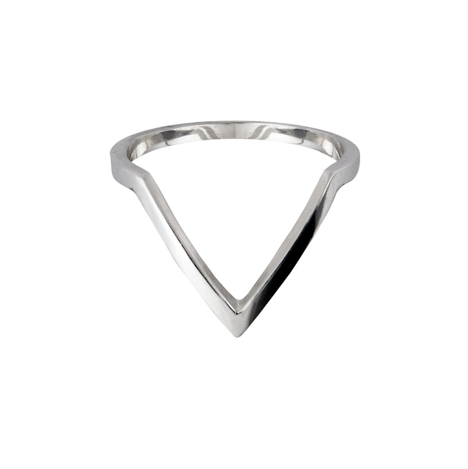

Хочу вручную сделать колечко и подвеску и не знаю с чего начать.
По колечку вроде всё понятно, но не совсем знаю какую длину взять на кончик. Само кольцо будет 18 размера, а как рассчитать что бы всё аккуратно отпилить и получилось как на фото?

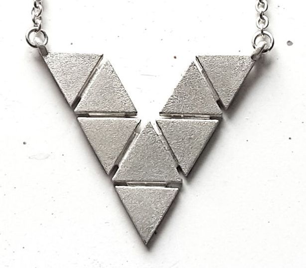

Далее подвеска. Тут два варианта изготовления. Первый это напилить 8 треугольников и одну большую V после этого напаять треугольники на эту V. Второй, выпилить одну большую V и швензовой пилкой сделать прорезы. Не знаю что проще сделать

У кольца треугольник равносторонний. Рассчитай длину стороны, которая отсутствует, вычти её из длины окружности кольца, согласно размеру, прибавь ещё миллиметра 3, потом, после изготовления кольца, подгонишь размер.
Что касается подвески, я бы сделал по второму варианту

То есть как я понял. Нужно узнать ту длину которая отсутствует и прибавить её к длине заготовки?
Получается кольцо 18 размера толщиной 1.5
18 размер это 61.25
Длину делим на три потому что не хвататет одной третей кольца. Получается  20,41. И теперь нужно 20.41 прибавить к длине заготовки получится 81,66 (и про три мм с каждой стороны не забываем) 87,66

Greno4ka,
И не забывай прибавить ещё 3 мм с учётом толщины шинки, т.е. всего 6 мм
Подвеску сначала всю заканфари, а потом прорези делай.

Greno4ka,

Greno4ka,
Канфарение - это придание фактуры такой, как на фото, ударным способом.
Однако, можно и запескоструить.

А почему не наоборот? Ведь так разметку будет видно
Кстати, как сделать такую текстуру? Без пескоструя
Greno4ka,
Если сначала прорежешь, а потом начнёшь фактурить, по краям будут наплывы в сторону прорезки . Конечно, можно повторить прорезку, сняв эти наплывы от ударника, но я бы, всё-таки, сделал именно так, как сказал, так будет аккуратней.
Впрочем, не настаиваю. Можно и так, и так...
Фактуру можно нанести специальным ударником, он продаётся в магазинах юв. инструмента, можно вручную любым понравившимся инструментом. Всё зависит от желаемой фактуры. Я и корневёрткой настукивал...
Бумагу накрутить на цилиндр диаметром = размер кольца+две толщины проката из которого будет кольцо. На бумажном цилиндре нарисовать кольцо, развернуть бумагу, измерить полученный рисунок или делать по нему как по шаблону.
Подвеску пилить из куска.

И кольцо, и подвеска выпиливается из листа. Что бы кольцо не деформировалось во время формовки на дизайн блоке, вверху треугольника, как бы в продолжении шинки оставляется перемычка которая потом спиливается.

Сообщений: 4630
Дизайн куб тут причём?
Верхушку кольца лучше всего гнуть на дизайн-кубе или на свинце, потом свести концы шинки и спаять, потом ровнять на рендригеле. Про перемычку Олаф прав, выпиливается треугольник с хвостиками, формуется, гнется, паяется, ровняется и потом ненужную перекладину спиливаете и получается кольцо с галкой.

Регистрация: 19.07.2008
Сообщений: 362
Голосов: 45 / 3
Greno4ka,  волна   :)     в смысле  дизайн кубы бывают разные, форма волна получше будет (здесь) чем обстукивать ригель.
