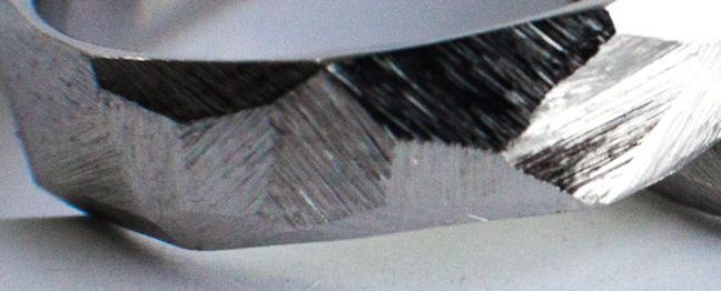

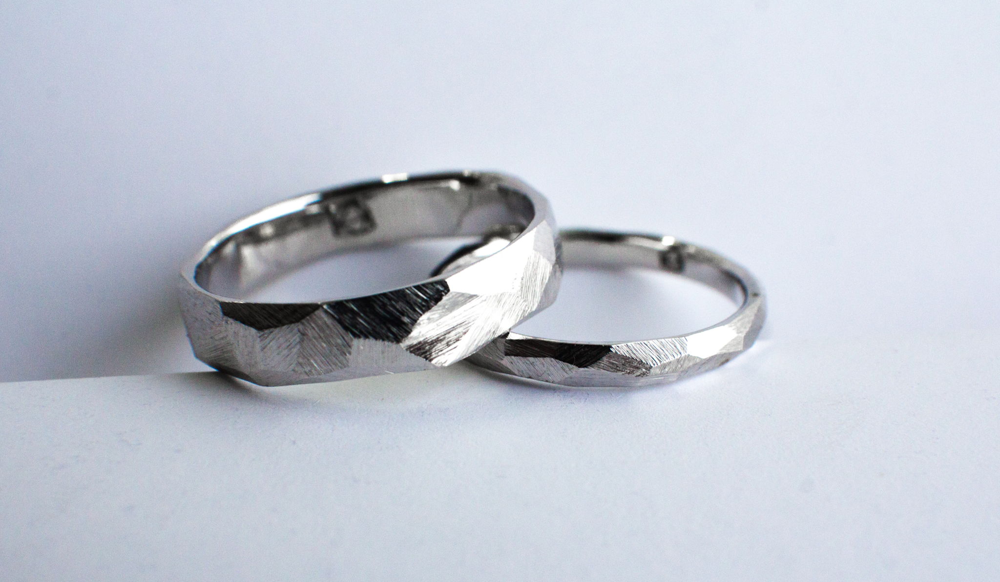

Как сделать такую фактуру. Побывал напильником, не получается слишком гладко. Напильник 00 использовал, может просто старый напильник и лысый чутка?

Такая фактура делается абразивным камнем.

Сходил на рынок и купил наждачку за 30 рублей. Далее обработал кольцо напильником 00 и потом аккуратно довёл наждачкой наклеенной на палочку что бы грани не сбить

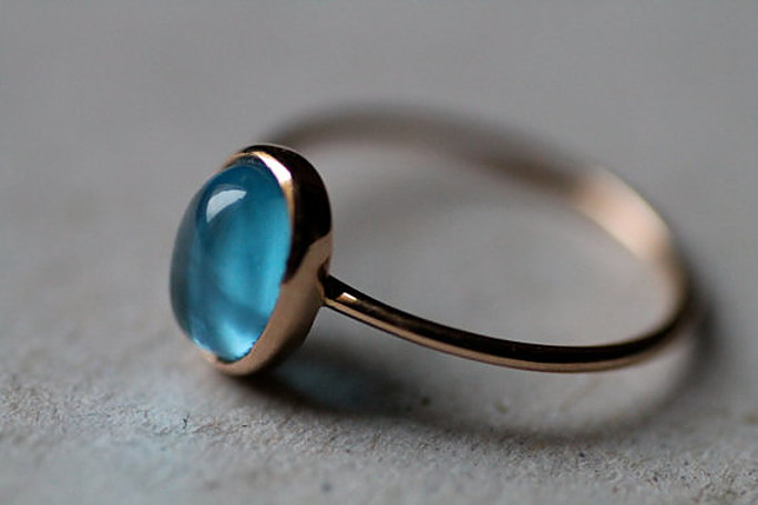

Кстати, раз мы уж тут собрались. Кто знает что это за камень? Владелец говорит что топаз, но я таких топазов не видел. Не знаю где в Москве купить такой, желательно имитацию

Да стекляшка это! Какой, нафиг, топаз? ))
Мне тоже многие дилетанты утверждают, что у них натуральный рубин, но невооружённым взглядом понятно, что это советский искусственно выращенный корунд. Да, это тоже рубин, но искусственный! )))
И ещё часто путают натуральный топаз, природный, с облагороженным, который имеет глубокий синий цвет.
Его добиваются облучением и пропиткой. Короче, не буду вдаваться в подробности технологии облагораживания...
Жаль а было интересно  :)
А где взять такую стекляшку? И я так понимаю что если бы был бы натуральный топаз, то стоимость была бы больше 10к и чем глубже цвет тем дороже?
И кто кстати посоветует литературу по камням? Хочу хоть что-то в них понимать

Литературы по драг. камням много, но лично я её почти не читал, хотя одна книжка у меня имеется.
Все познания о камнях у меня от общения с людьми, которые ими торгуют. Причём, мне они не врали, а по ушам ездят только покупателям )))
