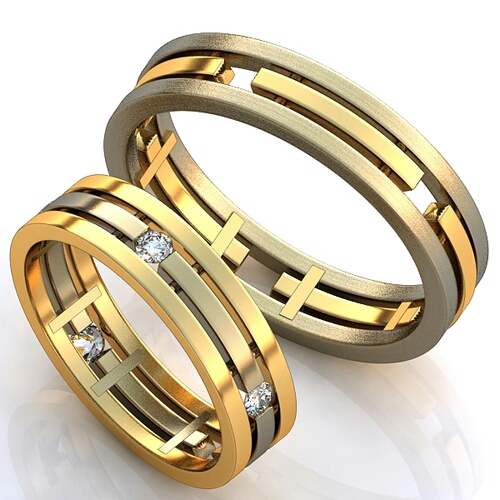

Добрый день, уважаемые форумчане. Не могу придумать как закрепить вставки в такое кольцо. Может кто-нибудь сможет дать какой-то дельный совет. Надеюсь на вашу помощь.
Svetly,
Да элементарно это делается. Берёшь деревянную палку чуть меньшего диаметра, киттуешь её и насаживаешь кольцо. Затем либо посадочным бором, либо сферическим делаешь посадку под камень и наваливаешь "мясо" металла на камень. Затем флахштихелем подрезаешь наваленный металл. Это очень похоже на рельсовую закрепку.
Даже немного поторопился с ответом, позже обратив внимание, что есть перемычки возле камня. Даже киттовать нет необходимости. Есть специальные приспособы для крепления колец, позволяющие фиксировать его для закрепки камней. На крайняк, можно вообще на ригеле это сделать

Юрий, не совсем понятно с какого места взять "мяса"? Если мяса взять должно остаться углубление. Приспособы для крепления колец есть. Боры тоже есть. Или в месте крепления камня надо было оставить мясо чуток потолще?

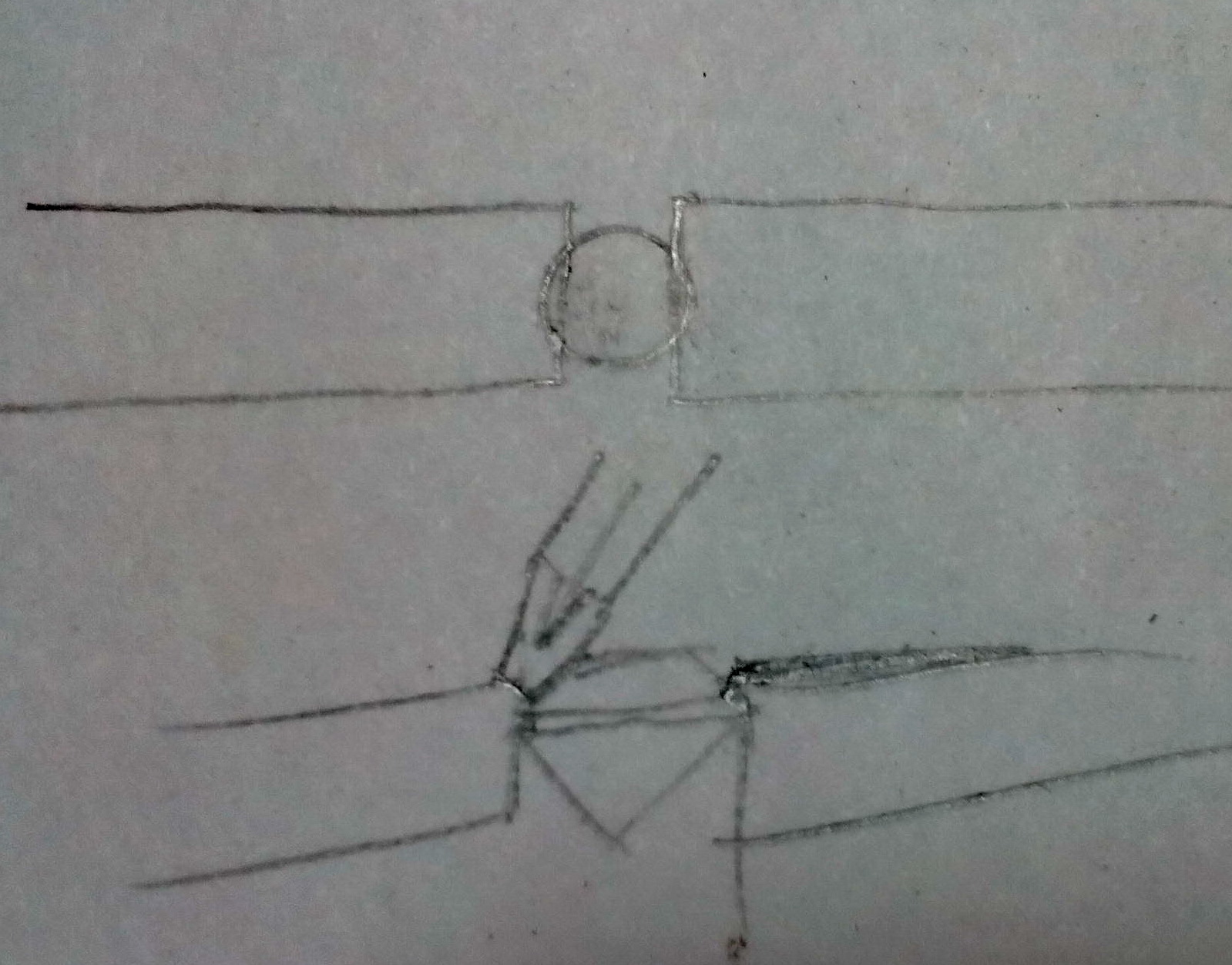

Svetly,
Ну вот на совсем скорую руку набросал, т.к. более подробно пока некогда
Регистрация: 27.01.2016
Сообщений: 1458
Голосов: 244 / 3
Принцип закрепки понял. Верхняя часть мяса при этом будет слегка в наклон, не совсем как на фото, но возможно, что это будет приемлемый компромис. Спасибо за ответ. Буду пробовать.
Svetly,
Хорошо, что принцип понял.
На самом деле можно сделать и так, как на "фото" (на самом деле это не фото).
Многое зависит от высоты площадки камня. Если она низкая, то после закрепки, подрезки, можео немного сошлифовать верх металла и скос будет минимальным.
