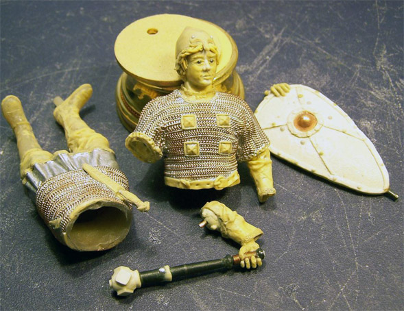

Это упрощённый вариант лепки мастер- моделей таких изделий, как например тут http://kudelkin.com/index.htm
Я как то делал обзор материалов для создания мастер- моделей здесь https://vk.com/club77339945
Но ввиду тонкости получаемых моделей, как в данном случае, предпочтение следует отдать эпоксидным шпатлёвкам. Иначе возможно повреждение мастер- модели при извлечении из резинки.
Замешиваешь порцию. Далее можно ракатать в лист, скрутить и т. д. Причём для разных элементов это делается в разное время по мере застывания. Всё это прилепливается, приклеивается. Придаётся форма. Фактурируется. Возможно использование штампов. Причём всё это надо успеть, пока не застыло. После застывания мастер- модель получается очень прочной. По первой ссылке при извлечении этих мастер- моделей из резины даже отдельные пальчики не ломаются (1:16)!
А далее уже как положено- резинится в силикон (не в запекаемую резину!), восковки и т. д.
