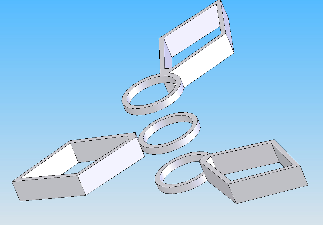

там три яруса, нужно будет делать центральный ряд с шипами в обе стороны. Кстати, а почему не так: ![]() Только на каждое колечко по два лепестка, а не один. |

Sd768,
Из за некоторой свободы, лепестки могут немного крениться в стороны и наезжать дуг на дружку |

Нет ребята, там кажись два колечка на центральной оси, а у ромбиков есть ушки, этими ушками они на колечки и нанизаны.
Добавлено: 25.06.2016 16:38:16
Скорее всего вы правы, ромбики сделаны из сложенной вдвое пластины, по типу вырубных цепей. Хотя нет, не слоеные. но как вариант можно использовать.

Добавлено: 25.06.2016 19:30:54
ну ты и глазастый. Получается, две степени свободы. Как же это все болтаться будет, но, наверное, в этом и есть весь смысл. |
