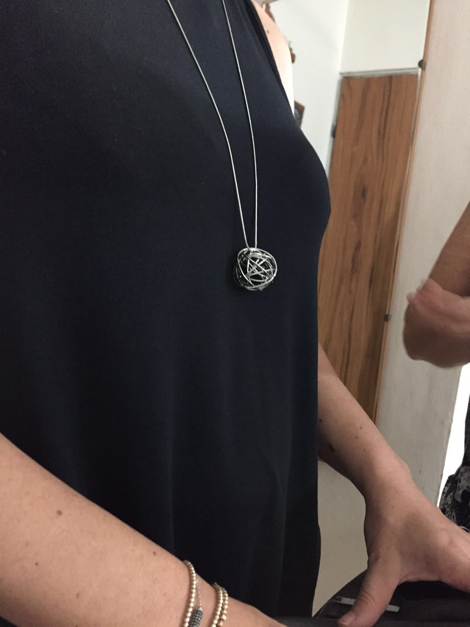

Добрый день.
Кто знает как сделать такой клубок из серебра-внутри камень (на фото не видно)
Думал будет легко , но оказалось всё сложноПрокат проволоки 0,8
Если отпущенна, вся конструкция мягкая-нагартована , всё пружинит!!!
Подскажите как сделать по умному, вставить камень и пропаять,шоб не раскрутилась у клиента.
Спасибо

Здравствуйте, ком бумаги и на него наматывайте, концы зафиксировать и сжечь бумагу. После пропаять
Можно шарик из воска использовать, и растопить горячей водой после намотки, после пропаять

Какой бы камень ни был, с ним паять нельзя, а если уж и паять, то водородной горелкой острым пламенем и то очень осторожно.
Отогнув ободок, его не вставишь, шарик большой. Я увеличил фото и присмотрелся.
Камень можно замотать в размоченый в воде с небольшим добавлением силикатного клея, асбестовый шнур или картон, поверх обмотать ниткой что бы он не разрушался, затем сушить и обматывать проволокой.
Потом как Юрий сказал паять игольчатым пламенем. После пайки всё размочить.
И паять, думаю, надо поэтапно, пропаял пару витков - подмотал, будет легче контролировать форму.

Камень хризоколла, с ним не пропаять. Только отгинать. Как Вы думаете какая там проволока 1 мм?
Voochee,
Мне кажется, что 1мм, но подвальцованный до 0,7-0,8
Видно, что это лента, которая то на ребро становится, то в плоскость ложится.
В любом случае, это интересней, чем просто квадрат навивать.

Точно! Благодарю! Наверное это лента, а то на круглом сечении всё выходит горбатое на местах пересечения и нахлёста.

Теперь по существу , наматываете на конусный ригель серебряную проволоку и начинаете из пружинки формировать шарик , витки меньшего диаметра идут внутрь шарика , витки побольше - наружу. Затем биндером перехватываете основные пересечения (но не все) и спокойно тонким пламенем паяете . Камень помещаете (как и было сказано выше ) путём раздвигания витков .

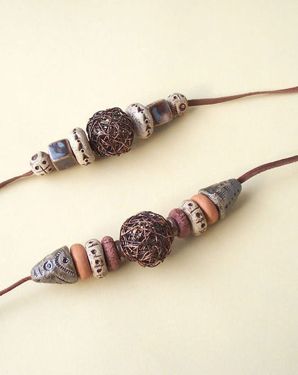

не знаю, есть у меня такие шарики, они полые, дырка там внутри
это медные, но пофиг. как сделано -слепила из глины шарик,потом намотала проволокой, потом побила, чтоб пожестче было. потом глину просто размочила и смыла. и хвостик заправила

  подумала. а вы сначала закрепите камушек, а потом уже мотайте сферу.
ну, залепите глиной шарик и на него мотайте, глину смоете потом
