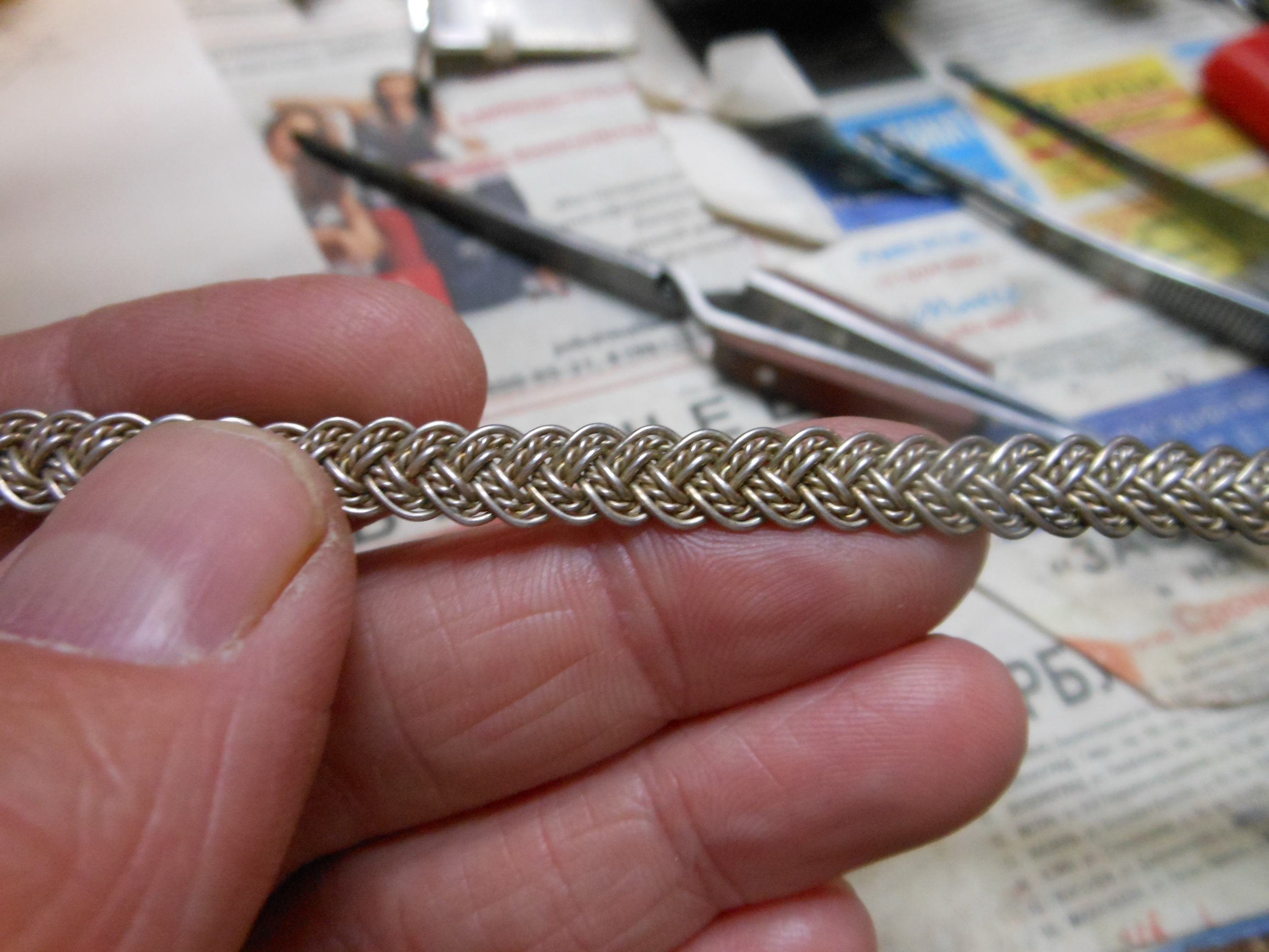

Вот что у нас получилось...

Ну нормально получилось, теперь тех процесс в студию)

Делаем прокат квадратный и закручиваем.. становится похож а косичку.. потом этот прокат на ригель примерно 1.0мм диаметром,  после отжечь и растянуть что бы волны были одинаковые.. после берем по мимо этого проката еще 4 проволоки спиваем вместе.. получается по центры прокат красный и по две проволоки белые с право и с лево.
На фото думаю понятно.
И плести по две проволоки, одни на красную вторую под. И смотреть что бы крайние волны были равномерно.
Потом на вальцы с чечевицей совсем не много прокатать и через круглую фильеру.
После свернуть и спаять.. размер лучше меньше делать так как тянется кольцо без проблем а вот уменьшить никак.
Вы хотите сказать что эта косичка у вас не косичка а крученый квадрат?
Фотки мелкие, не разобрать....

trubotchist,
Я увеличил фото, видно, что квадрат.

trubotchist
Так точно.. сам по началу  думал что косичка из двух проволок..
