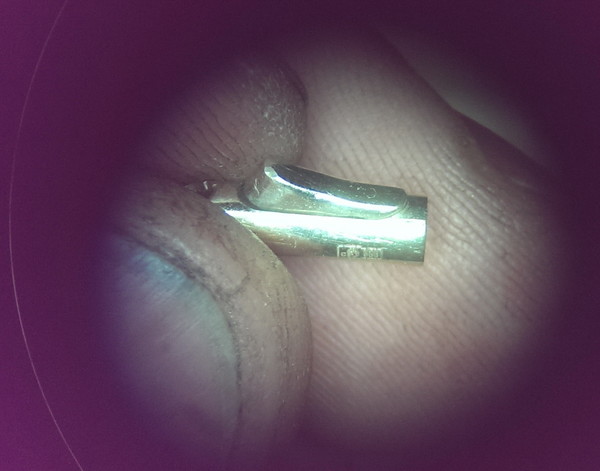

Здравствуйте коллеги! Подскажите пожалуйста как устроен этот замок,ну и если кто-нибудь изготавливал такой,как лучше сделать...у меня есть предположения его сборки ,но все таки хотелось бы точно знать...хочется замок на шнурок сделать и чтобы без лишних выступающих деталей...заранее благодарен всем откликнувшимся.

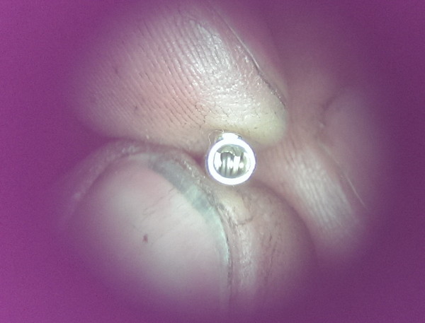

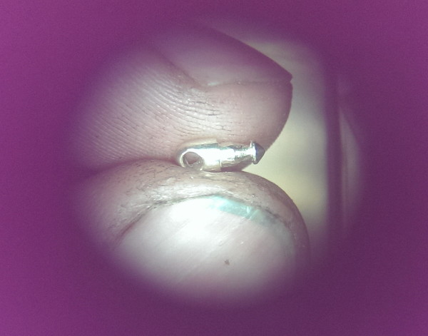

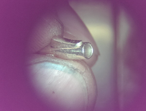

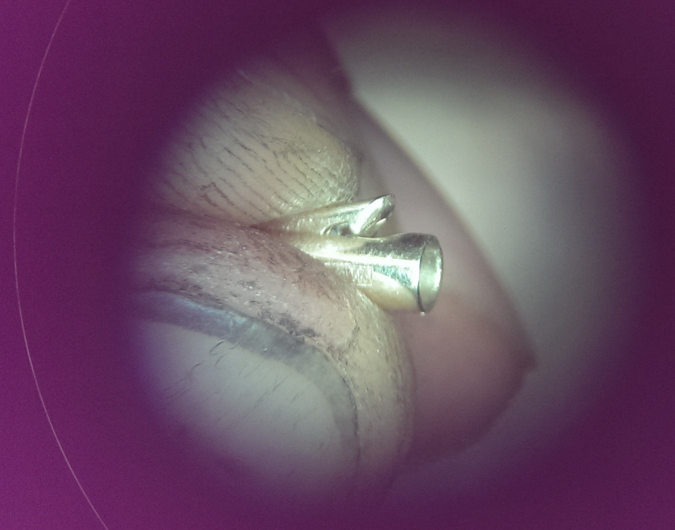

drun777, я делаю аналог как на фото, только подходы немного другие, но думаю принцип понятен должен быть.

Karik79,
Спасибо огромное,примерно так и представлял себе его,я так понимаю пружинка как в обычном карабине,только витков побольше правильно?

drun777,
В принципе да, но витки зависят еще от самой пружины и от места внутри замка
