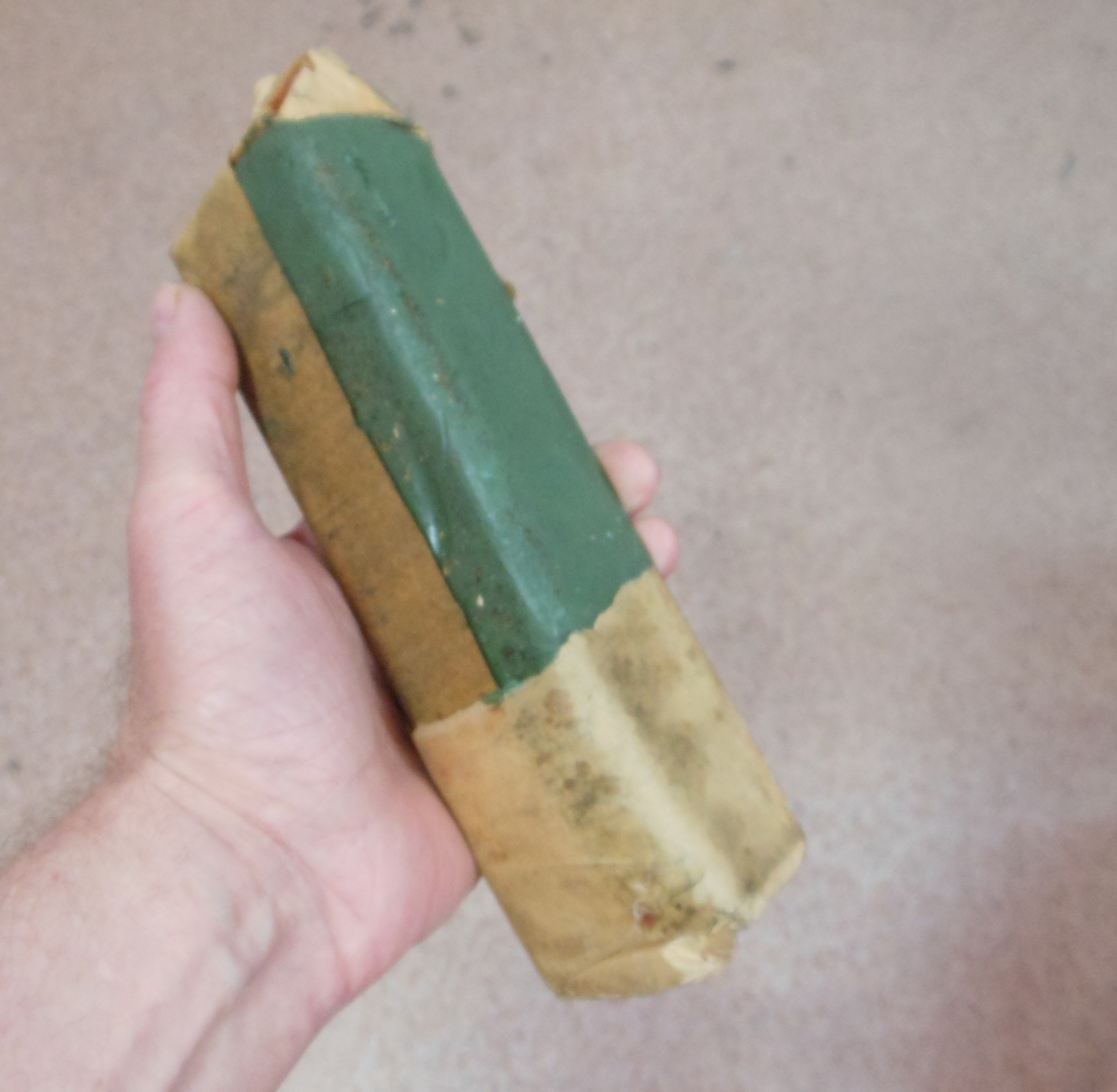

(Dagmen 03.05.2016 14:40:53) Закончится последний брусок ГОИ перейду наверное на что-нибудь современное.
Закончится, я подгоню
ГОИ тоже разная бывает, одни пасты жирные какие-то, мажутся и не полируют, тупо забивают круг. А другие посуше. Эти лучше полируют.  Я раньше когда покупал смотрел на излом. Если на изломе с кристаллическим таким блеском, то норм, если жирный блеск то ...
Сиротский такой брусочек... В СССР им танки полировали?
Если я неправ, поправьте!
:biggrin2:  :biggrin2:  :biggrin2:  У меня у соседа, ящичек таких брусочков был. Бывший прапорщик. Всяко мне навяливал, но я ЛЮКСИ пользуюсь.
