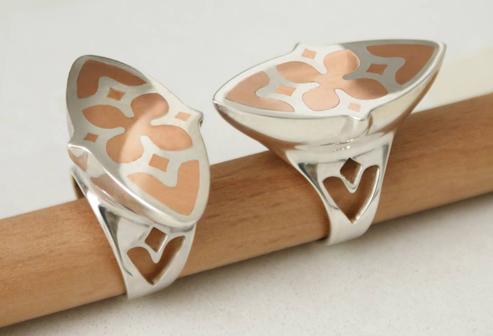

Привет!
Вот не могу докумекать как так ровненько медь в серебро вкатали?
Кто знает и может разложить по полочкам?
Благодарю

Voochee, скорее меднёнка.
Есть литье с камнями, почему бы не быть литью с медными вставками.

думаете льют так?
Интересная мысль!
По поводу меднения -100% нет

А вот как их пробировать?

Може всечка это?
думаете льют так?
Почему бы и не попробовать, вдруг получится, с двухцветным золотом получается.
Интересный вопрос. Если сделать пустотелое изделие и залить его холодной эмалью, все нормально, даже если вес пластика превышает вес металла,  но стоит только добавить небольшой кусочек чужеродного металла, начинаются проблемы.

Интересный вопрос. Если сделать пустотелое изделие и залить его холодной эмалью, все нормально, даже если вес пластика превышает вес металла,но стоит только добавить небольшой кусочек чужеродного металла, начинаются проблемы.
Были проблемы у меня. На серебре сделал латунные всечки в виде звездочек таких небольших, так пробирка не приняла. :(

как в перстне - верх опилили и вставили внуть овальную бронзовую (медную) вставку и запаяли  - только пробирка не пропустит такую вставку - а вот если вставить после опробирование - то без проблем - пробу при пайке не затронет

А кто сказал что это медь ? А может это красное , хитро залигатурено  , тогда и с пробиркой проблем не будет .

медь туда смысла нет ставить - она жутко окисляется и окисляясь и серебро загадит -
