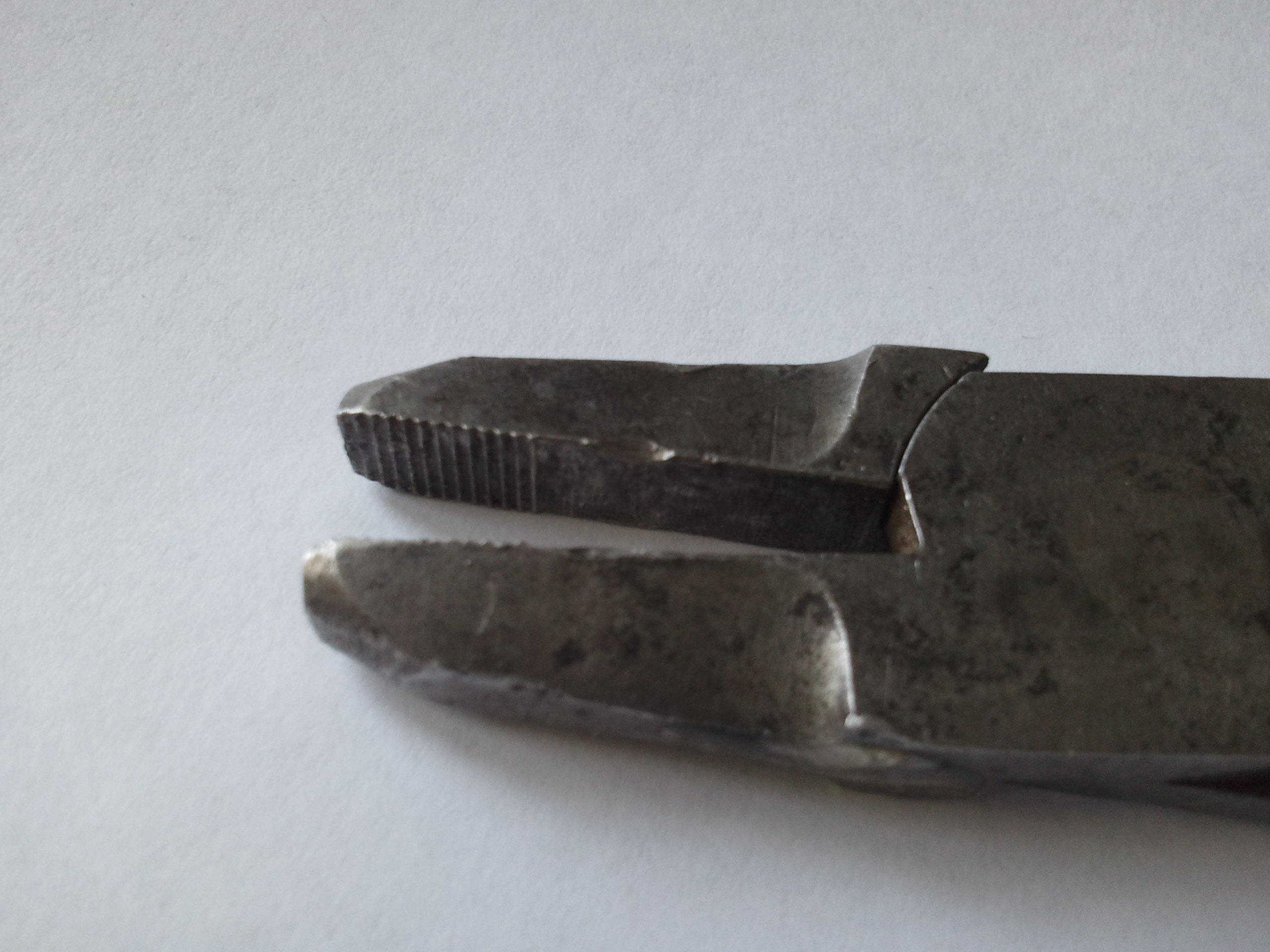

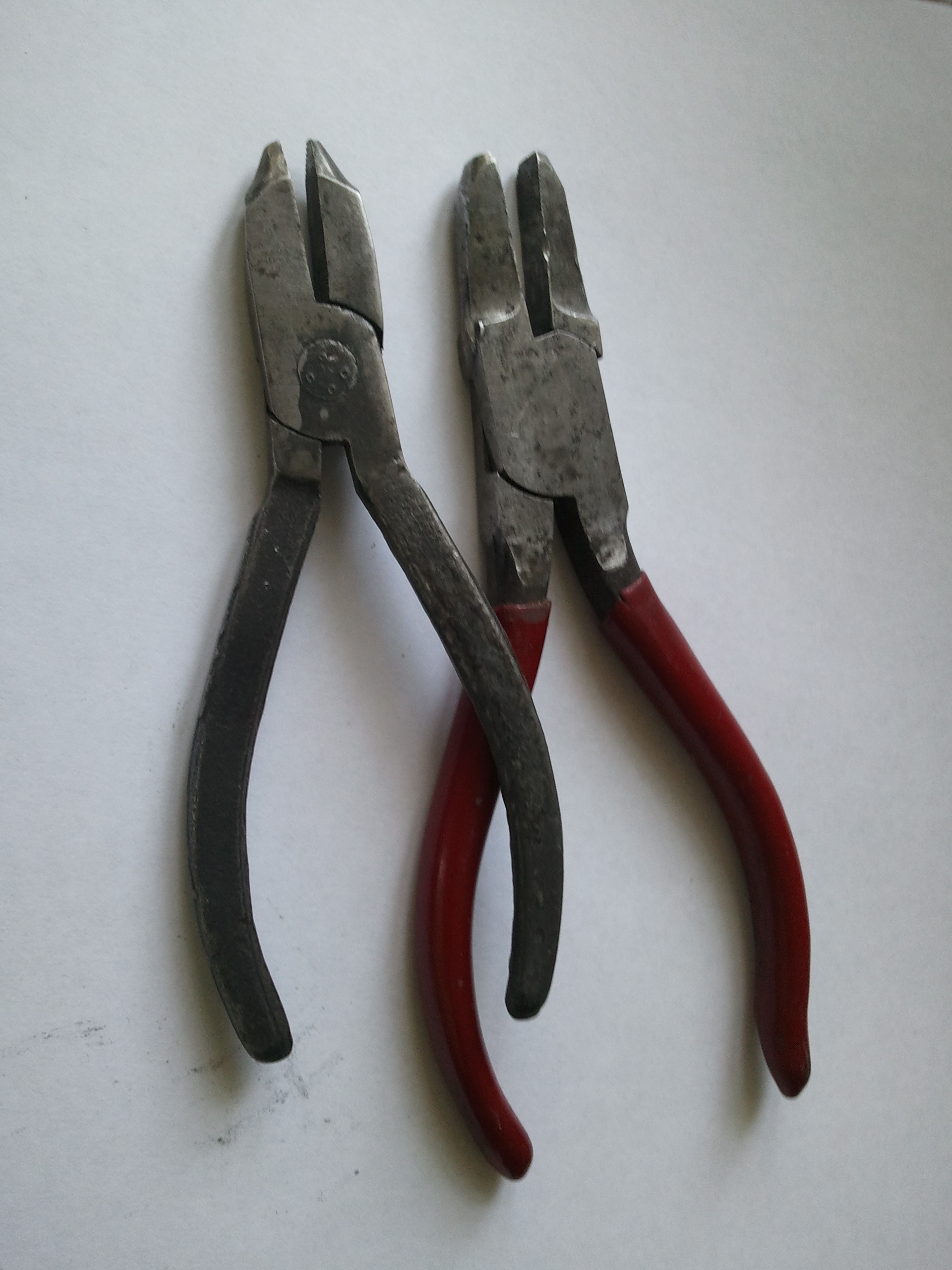

ser58,
Общая длина у щипцов с красными ручками 150 мм, длина губок 25 мм. Губки были укорочены почти в два раза.
Наталья М,
Я бы посоветовал такие, как у меня

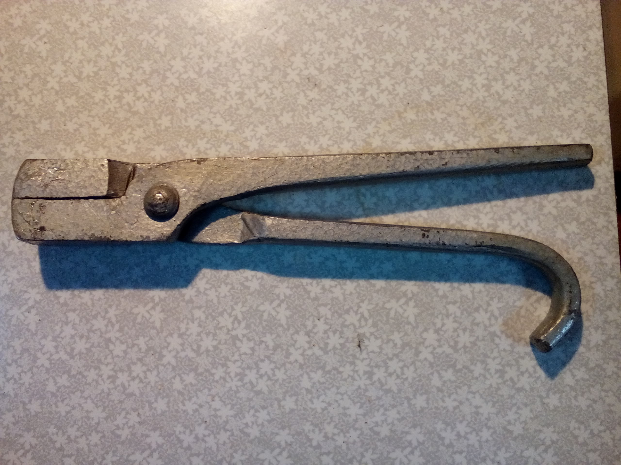

pavelyuvelir,
Ну и чем тебе не понравились мои пассатижи для протяжки проволоки?

Кто бы в этом сомневался! )))
Просто странная реакция Павла...
Может, ему больше нравится голыми руками тянуть))))

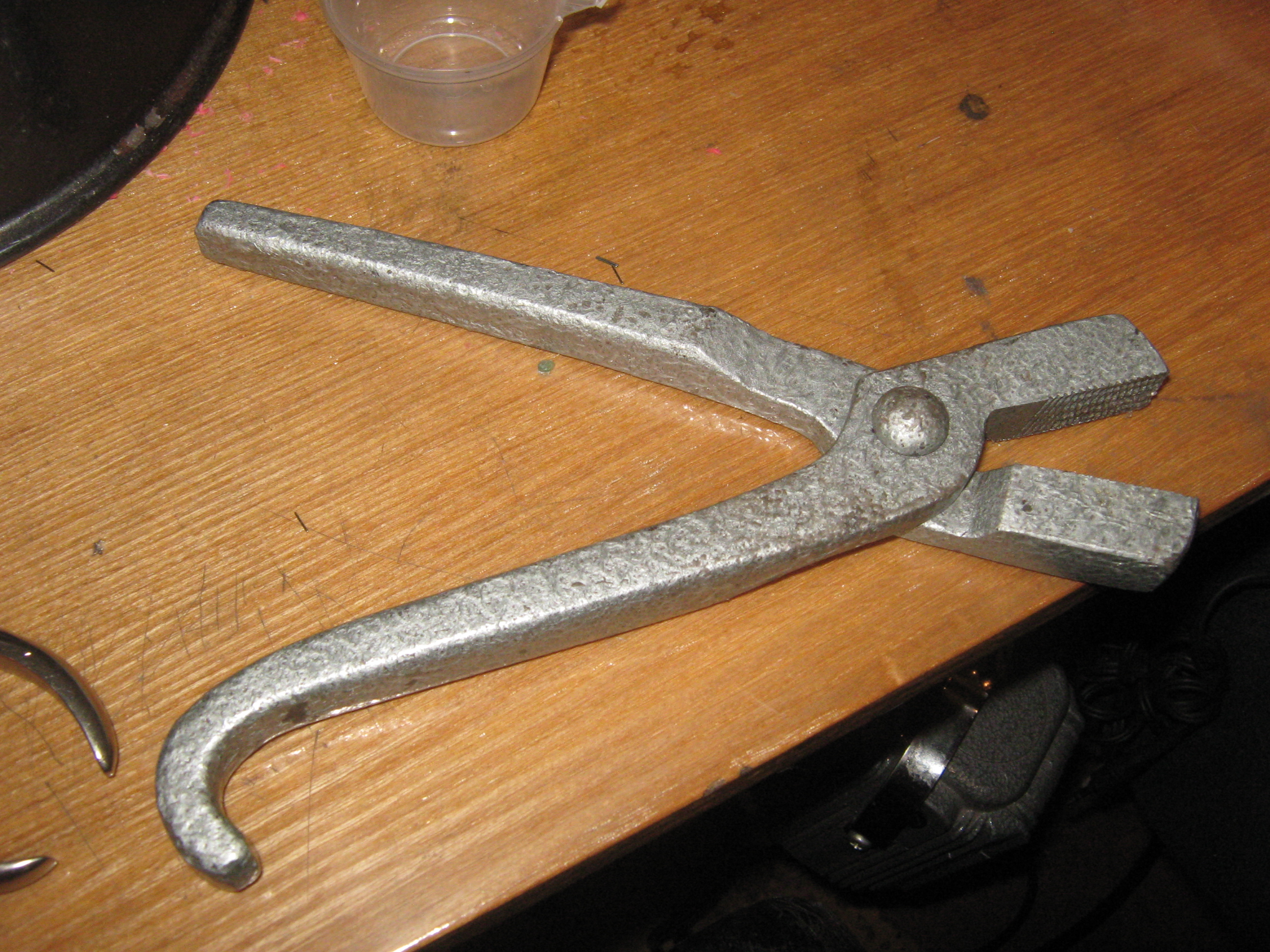

Регистрация: 10.03.2012
Откуда: Пенза
Сообщений: 1336
Голосов: 104 / 0
Для толстой проволоки у меня такие
Сообщений: 4633
Для толстой проволоки у меня такие как у Юрия, только загнуты оба конца.
