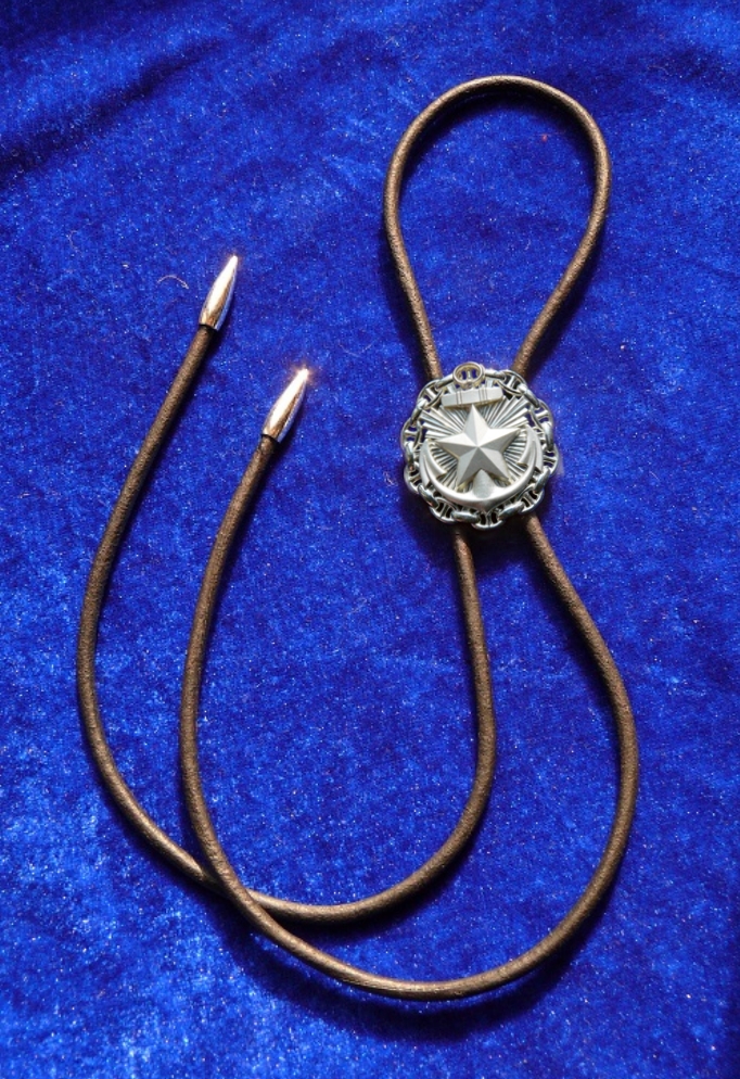

Насколько я понимаю за счёт перегиба ЗДЕСЬ статья и схемка есть.
А ещё нашел вот такую фотку
iditmar,
Просто и надежно, спасибо

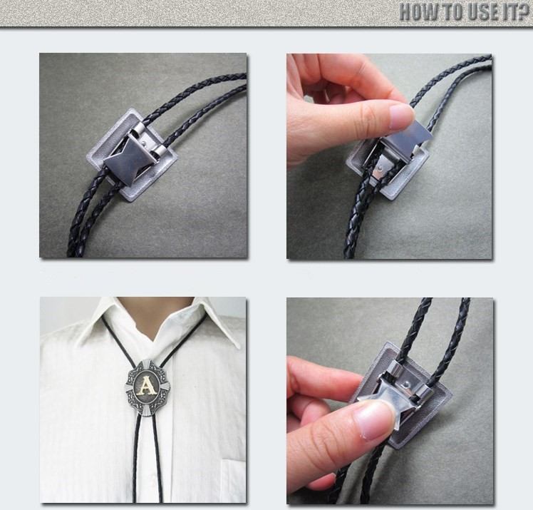

Исходя из собственного опыта про замки скажу следующее те что имеют такой язычок как на представленных картинках кожу особенно плененную в хлам разбивают и очень быстро. Есть другая конструкция замка на фото надеюсь понятен принцип работы и устройство.
ой, не заметил что у Olafa язычок не острый а полукругом оформлен в сечении, а так если край будет острый то коже конец.
Клиент настаивает на не плетеном кожаном шнуре, не менее 4- 5 мм диаметром, все мои уговоры о том, что такой диаметр несколько жестковат, предложение на замену плетеным вариантом, пока не возымели должного действия.
Откуда: г.Омск
Сообщений: 2578
Голосов: 295 / 16
Пятерка будет толстовата, а 4 в самый раз. Да жесткость там шибко не самый главный критерий, наоборот форму лучше держать будет. Если надо то могу сфотографировать замок с разных сторон.

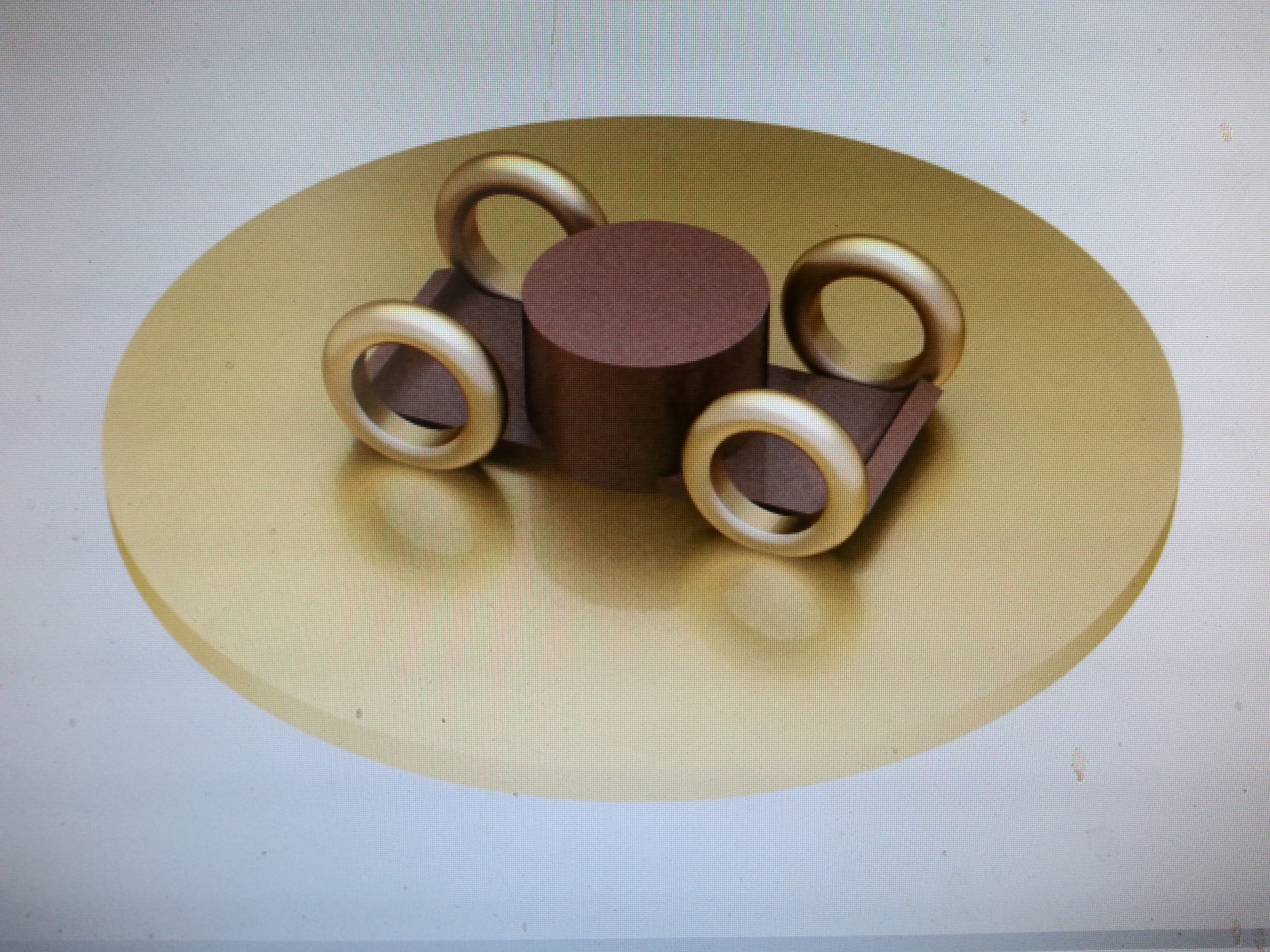

Леонид,
Спасибо, фотографии не нужны, и так все понятно, сегодня покажу оба варианта, какой выберет, такой и будем делать, ваш вариант интереснее, но без пружины из неблагородных металлов наверное не обойтись.

Круто! А похвастаться зажимом!
Фото кнопки нет, увы. Сделал по предложенному Леонидом варианту, но немного упростил. Пружинка под кастрюлькой.
