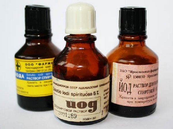

В гальваническом золочении, при нарушении технологии, получается подобного рода брак, металл будто подгорает и темнеет. Отлично применим для такого рода старения... главное, серебро прикрыть лаком, а потом смыть лак и дополнительно оксидировать средствами для оксидирования серебра. Тут, тоже нужно нарушить технологию. Не макать в раствор, а чуть помазюкать глубокие места кистью. Там где раствор крепкий, там будет плотный слой, а где так себе, то вполне себе размытые пятна различных оттенков коричневого. Йод тоже годится. Но не передержите, а то получите глубокий, тяжело стираемый слой.
