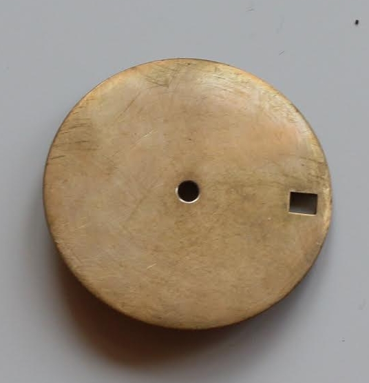

Добрый день, уважаемые мастера!
не подскажите как добиться такого покрытия:
заготовка:
результат (нужно сделать основу):

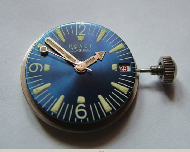

да Вы правы небольшая ошибка. Необходимый цвет на фото.
Если бы он был из железа или титана, можно было бы просто  нагреть до необходимой температуры. Если использовать медные сплавы, то как описано по ссылке.
samun,
Я давно как то интересовался синением, но стали и мне один дяденька сказал что это какой то лак запекаемый.
А у меня был лак электроизоляционный, прозрачный, хотел с ним поколхозить, но он зараза после печки становился коричневым. Может в этом направлении поискать?. Или, кажись у Одноралова в книге был рецепт синения медных сплавов. А может электрохимия, но это уже к химикам, здесь толковые дядьки есть. Не я :)
В продаже есть синий родий berkem rodinor-404, очень похож на Ваш образец.
