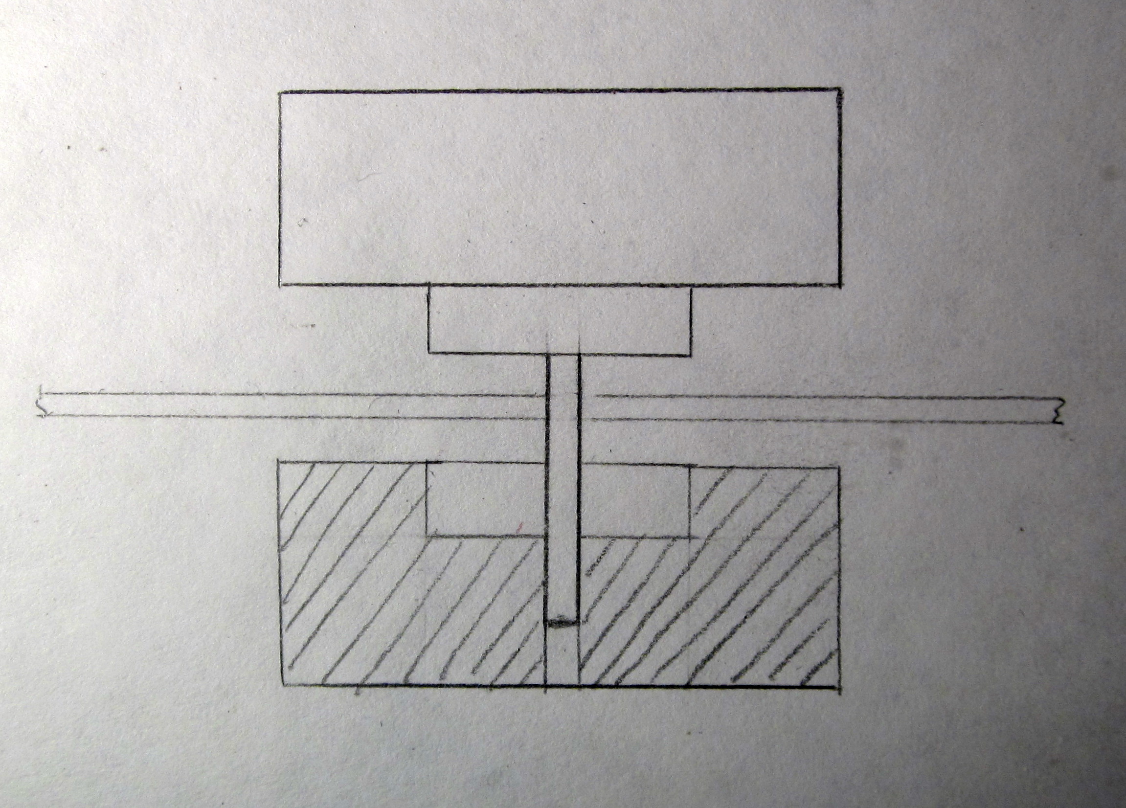

rudacop,
Вам нужно сделать вот такую вырубку. Надеюсь, принцип её действия объяснять не нужно. Однако, если что непонятно, поясню.

Понятно, главное не погнуть изделие.

rudacop,
Чем больше общая площадь приспособы, тем меньше вероятности, что изделие погнётся.

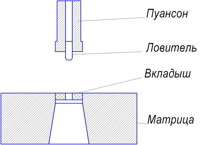

Принцип, то правильный только немного не так технически. В данной конструкции вырубленный "пятачок будет оставаться в матрице. Тогда надо еще делать отверстие для его выбивания. А просечка делается по такому принципу:

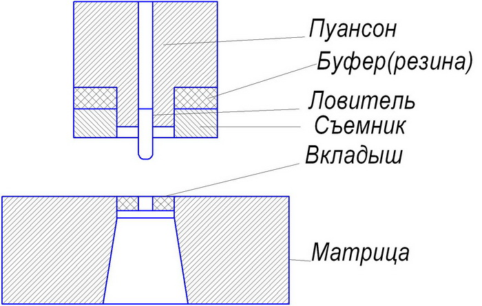

А в идеале по такому:
HEL-YU,
Конструкция-то правильная, но городить такой огород ради 22 отверстий не стоит.
Не факт, что есть возможность мою примитивную конструкцию сделать.
Ну по трудозатратам изготовления, то Ваш вариант и мой одинаковый. А теперь но: В Вашем варианте, сама деталь застрянет на пуансоне и ее каждый раз надо с него снимать, что произведет к деформации детали, а про пятачок я писал. В моем варианте  - просечкой пробиваете деталь. Пятачок вылетает сам, а так как на пуансоне занижение то и деталь снимается сама. Это не я придумал эту систему - это стандартная система изготовления просечек.

И еще одна ремарка по простоте изготовления. Зазор между пуансоном и матрицей составляет 6% на размер  от толщины метала. В данном случае, это 0,03 мм или 0,015 мм на сторону. Теперь после закалки надо будет подогнать отверстие матрицы в размер. Что легче, подогнать в размер глухое отверстие или сквозное? Тоже самое касается и пуансона.
HEL-YU,
Однозначно Ваш вариант лучше, я не спорю. Если есть возможность такое изготовить, то, конечно, лучше его делать.

HEL-YU,
Съёмник, как я понимаю это просто отдельное кольцо. Оно тоже должно быть закаленное?
Если вы про второй вариант, то съемник делается сырой. его задача снимать деталь с пуансона и делать прижим во время вырубки, что-бы деталь не деформировало ("не затягивало") во время вырубки. Только учтите еще одну деталь. Длина рабочей части пуансона должна быть такой, чтобы при сжатии буфера пуансон выходил из съемника больше режущей части матрицы, а при свободном состоянии съемник должен выступать из пуансона (как на картинке). Но если Вы сами плохо разбираетесь, а делать будут не инструментальщики, то рассчитать все нюансы (например, жесткость резины) будет сложно. Тогда проще делать по первому варианту. Кстати, вкладыш делается тоже сырой. Он должен плотно входить в матрицу и произвольно не выпадать.
