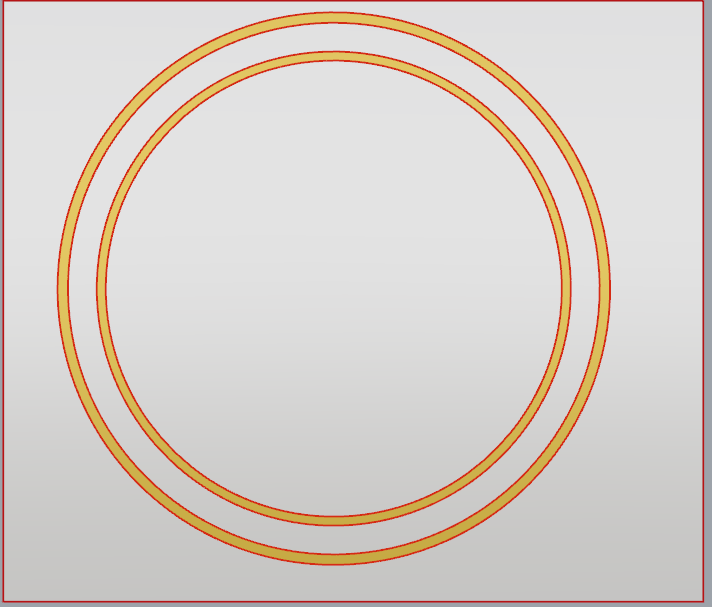

вот так на пластинку кладешь пропаиваешь, опиливаешь и снова к пункту 1).
Во точняк. Изготовить его пустотелым. Круг там или овал, как спаяешь так и будет держать форму. Правда металла нужно много, чтобы пластины таких размеров откатать.

можно еще трубку протянуть и впаять  между кольцами, а в трубочки еще камушки вставить!

Если все же отлить его с бортиками (далось мне это литье)))
Потом к нижней части припоять пластину, получится пустотелый как вы и посоветовали, что скажите? Будет работать?
