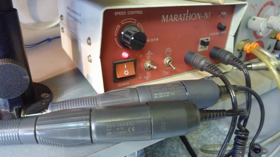

Сам пользуюсь Марафоном N1 с наконечниками М45.

Что смущает, небольшой вес блока управления ))) возможно я не спец в современной электронике.
Но вот блок управления Марафоном N1, весом... ну 2.5-3 кг точно... мне внушает уверенность.

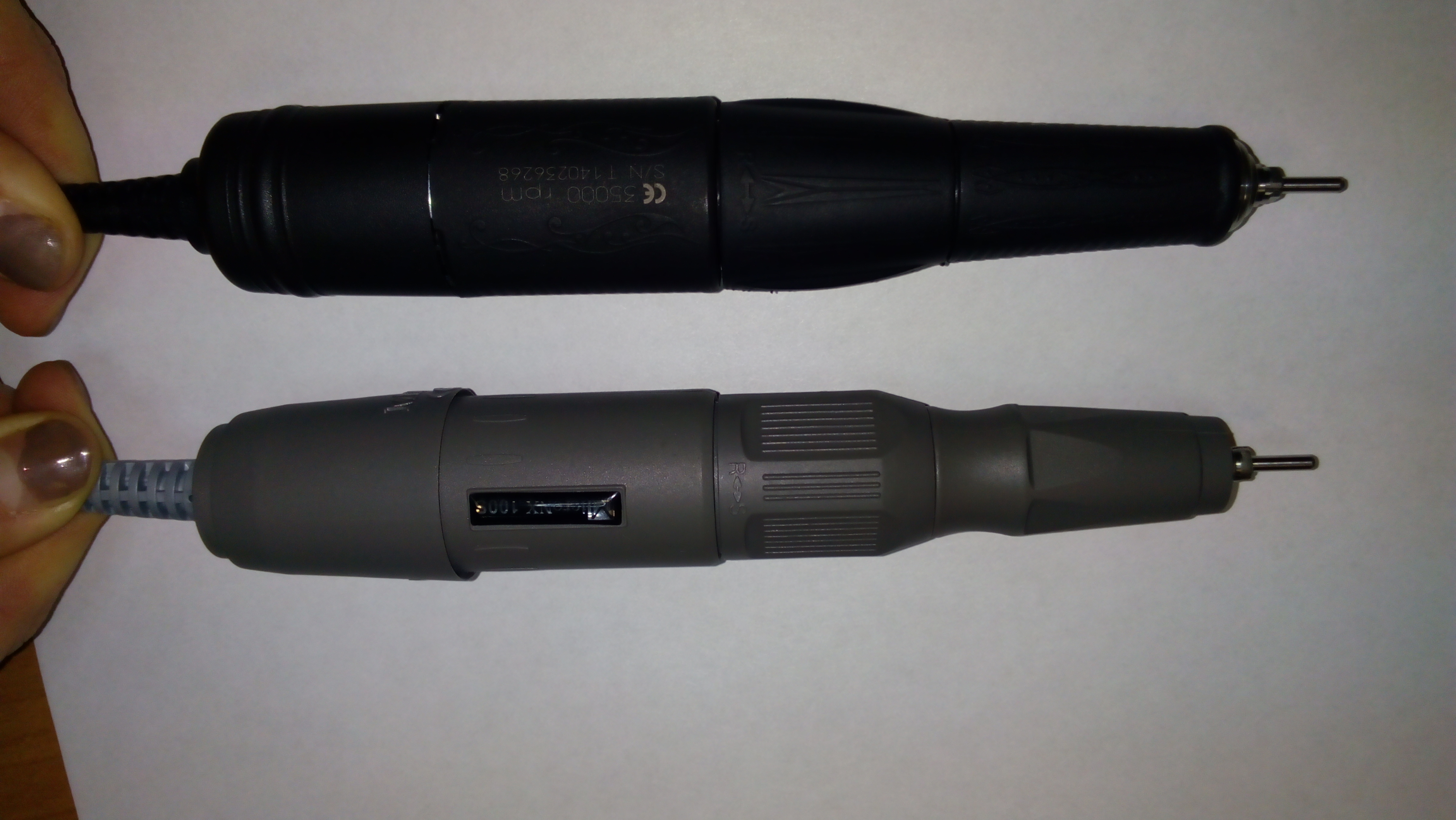

Вот с чем имеем дело работать...
Ну а в "новинках" я как бы отстал )))
Может кто про наконечники S100 е знает что положительное или наоборот ?
