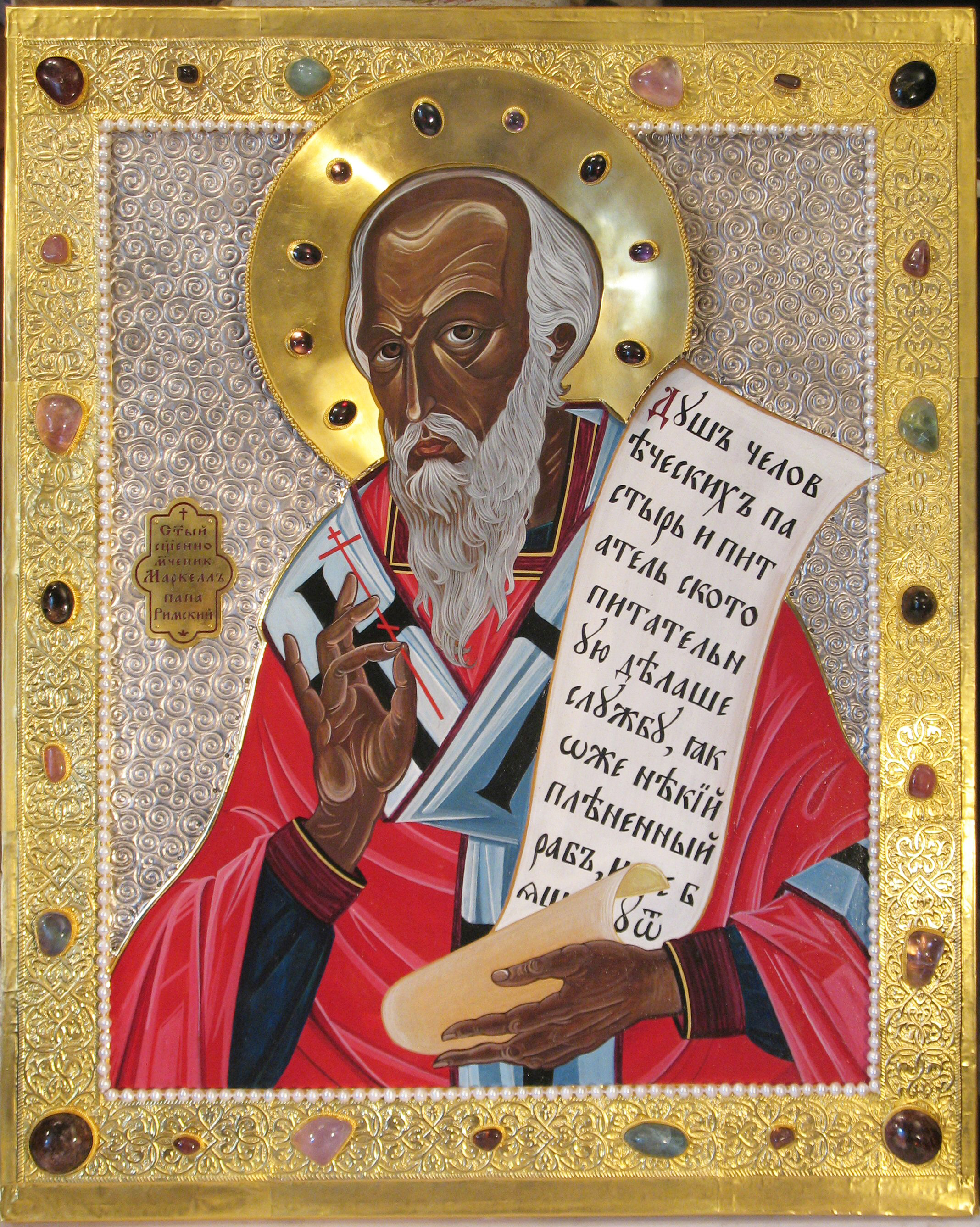

Потому что цинк разъедает основной металл 999 пробы.
Без цинка получается почти сварка. Я крупногабаритные изделия 940 пробы тоже 80 безцинковымм паяю и зашлифовываю так, что только опытный глаз профессионала может увидеть шов.
Вот пример. Этот венец диаметром 25 см имеет 2 шва, т.е. составлен из трёх частей.
