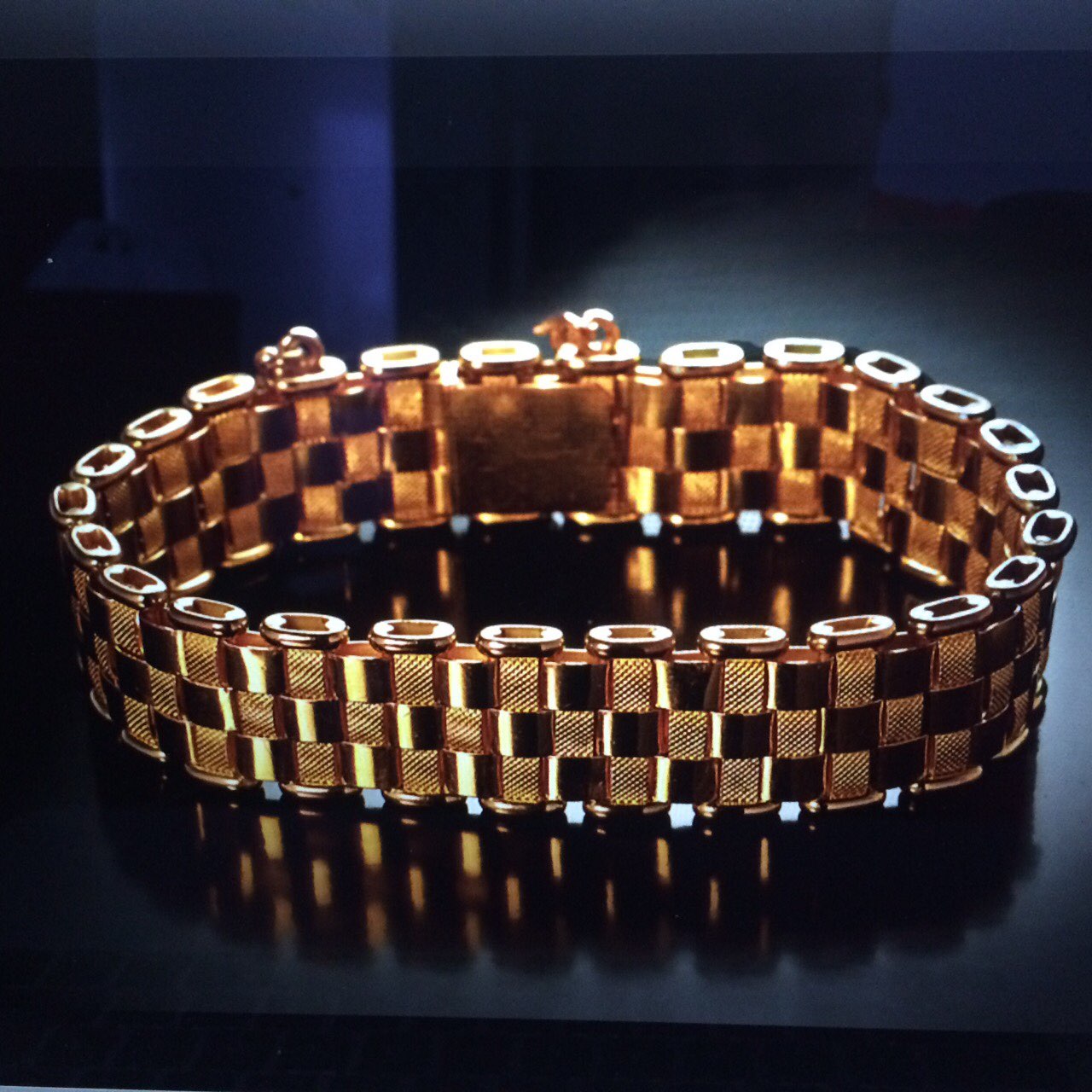

Здравствуйте, форумчане! Подскажите, пожалуйста, у кого был опыт создания подобного изделия. Как собирается такой браслет. С глянцевыми звеньями всё понятно, меня больше интересуют фактурные. Какие варианты могут быть? А также интересны варианты создания фактуры. Спасибо за информацию.

Похоже звенья устроены вот так... Все это согнуто из полосы.  Фактура скорее накатана на полосу.
Получается эффект плетенки, что по сути и есть..

igorli40,
прессом с матрицы - днём сфотаю подобную матрицу и вечером скину фото суда

Большое спасибо всем за консультацию, примерно так и думал.
почти такая и подобные варианты

tof71,
Большое спасибо! Хочу поэкспериментировать с гравировкой на ролике к вальцам.Такую пластинку, я так понимаю, нужно вальцевать за один проход.
угу именно за один раз иначе рисунок потом не совпадёт
