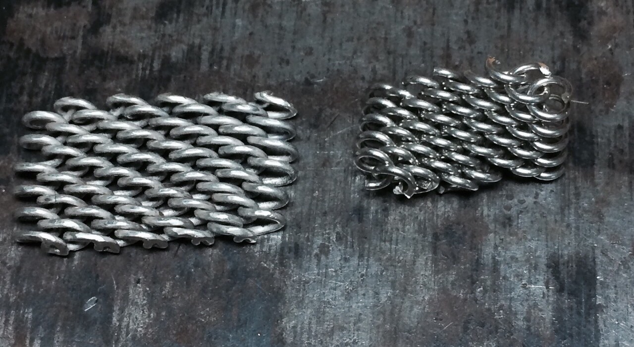

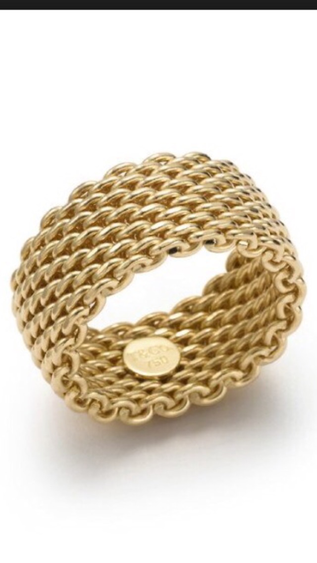

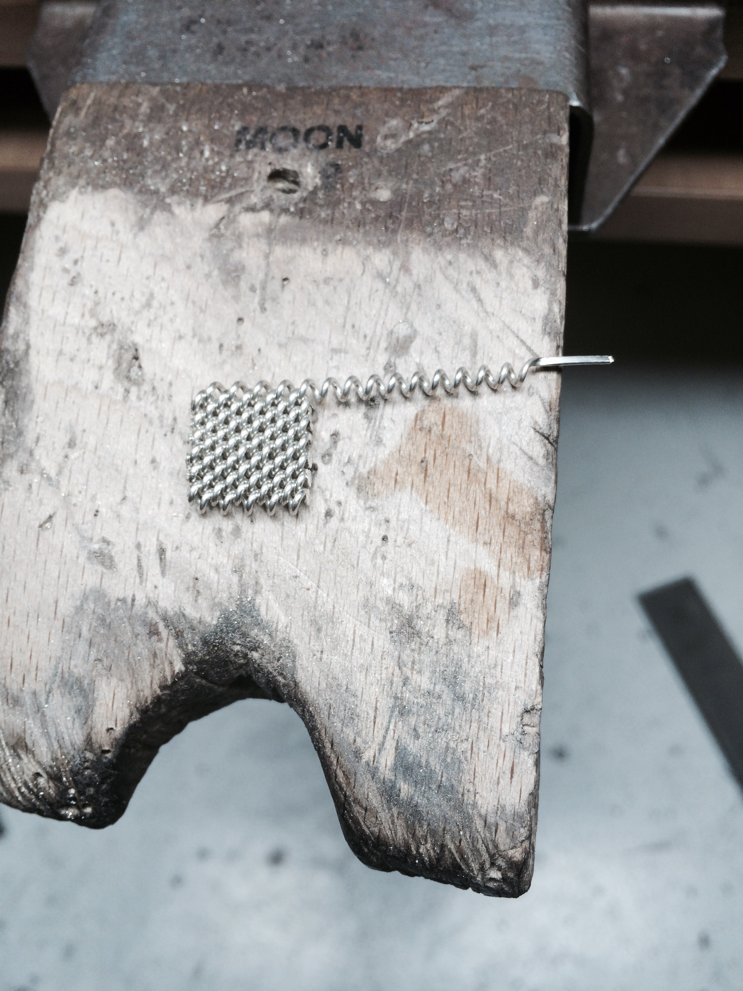

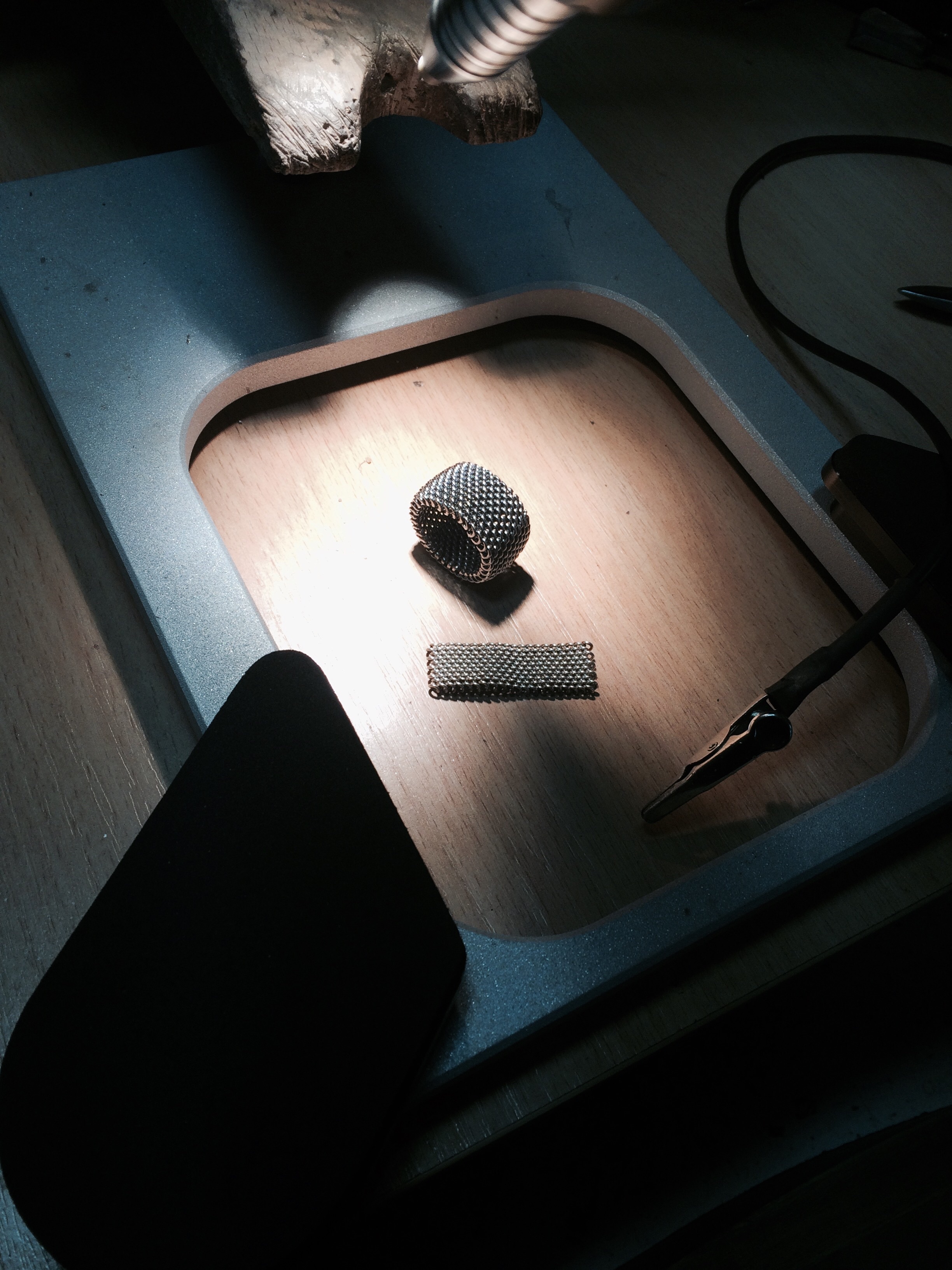

Уважаемые коллеги, может кто делал такое кольцо?...
Подскажите кто что может...
Сроки очень сжатые(((
За ранее благодарен !

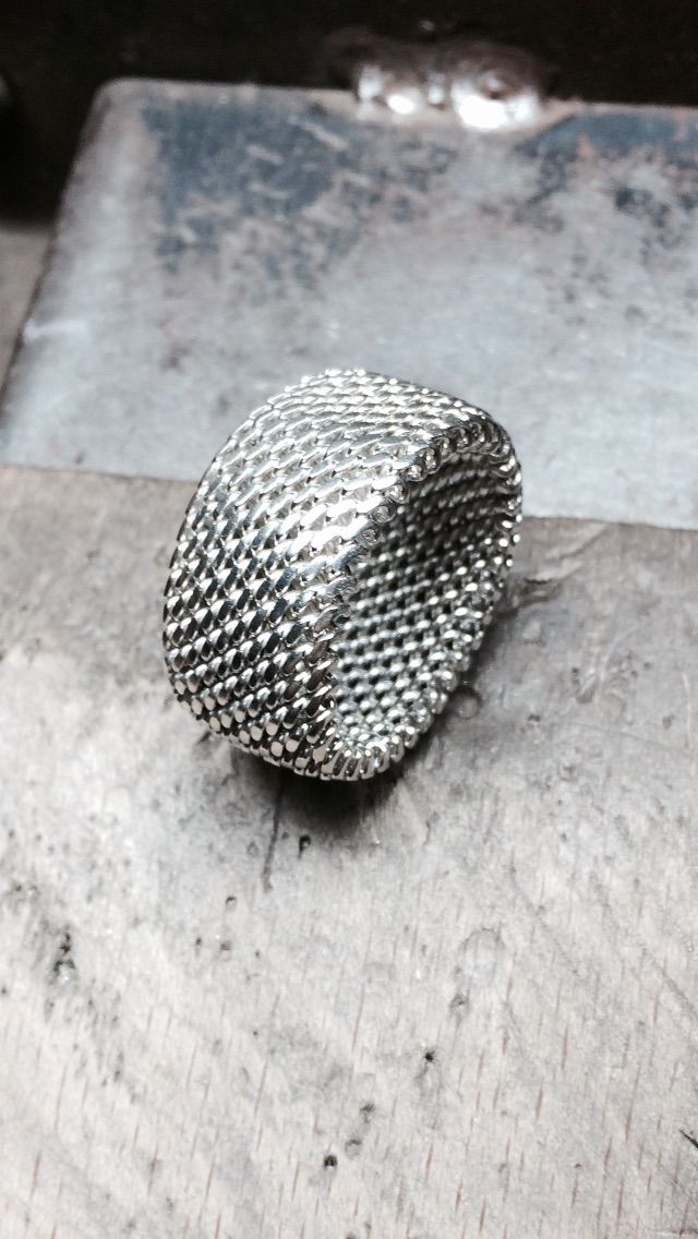

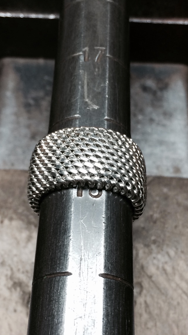

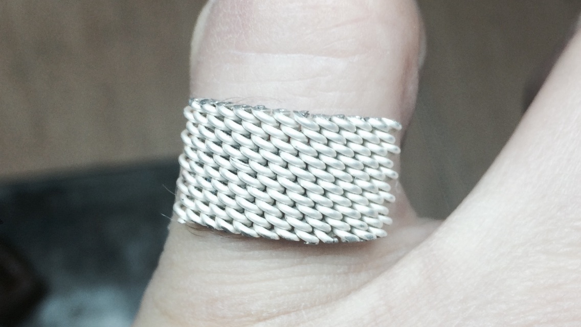

Черненькое прикольно)
еще припилить по плоскости его ) слегка
и фетром,что бы зализало грани )
Регистрация: 28.02.2010
Откуда: Одесса
Сообщений: 48
Голосов: 14 / 0
amigosan,
Надо попробовать!)
Хотя равномерно не выйдет,оно все играет...
Надо сразу немного провальцевать перед соединением сторон!( я так думаю)))

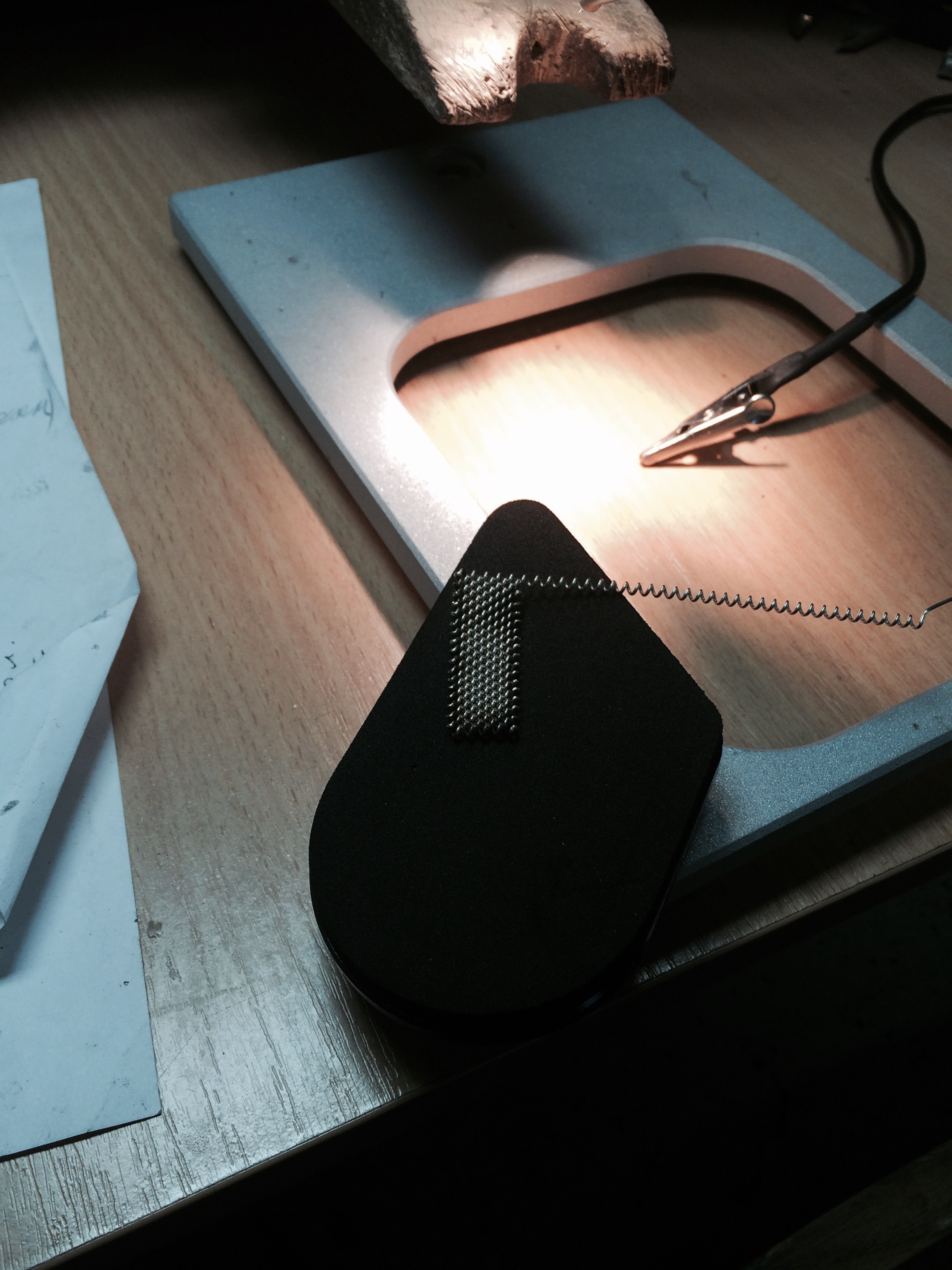

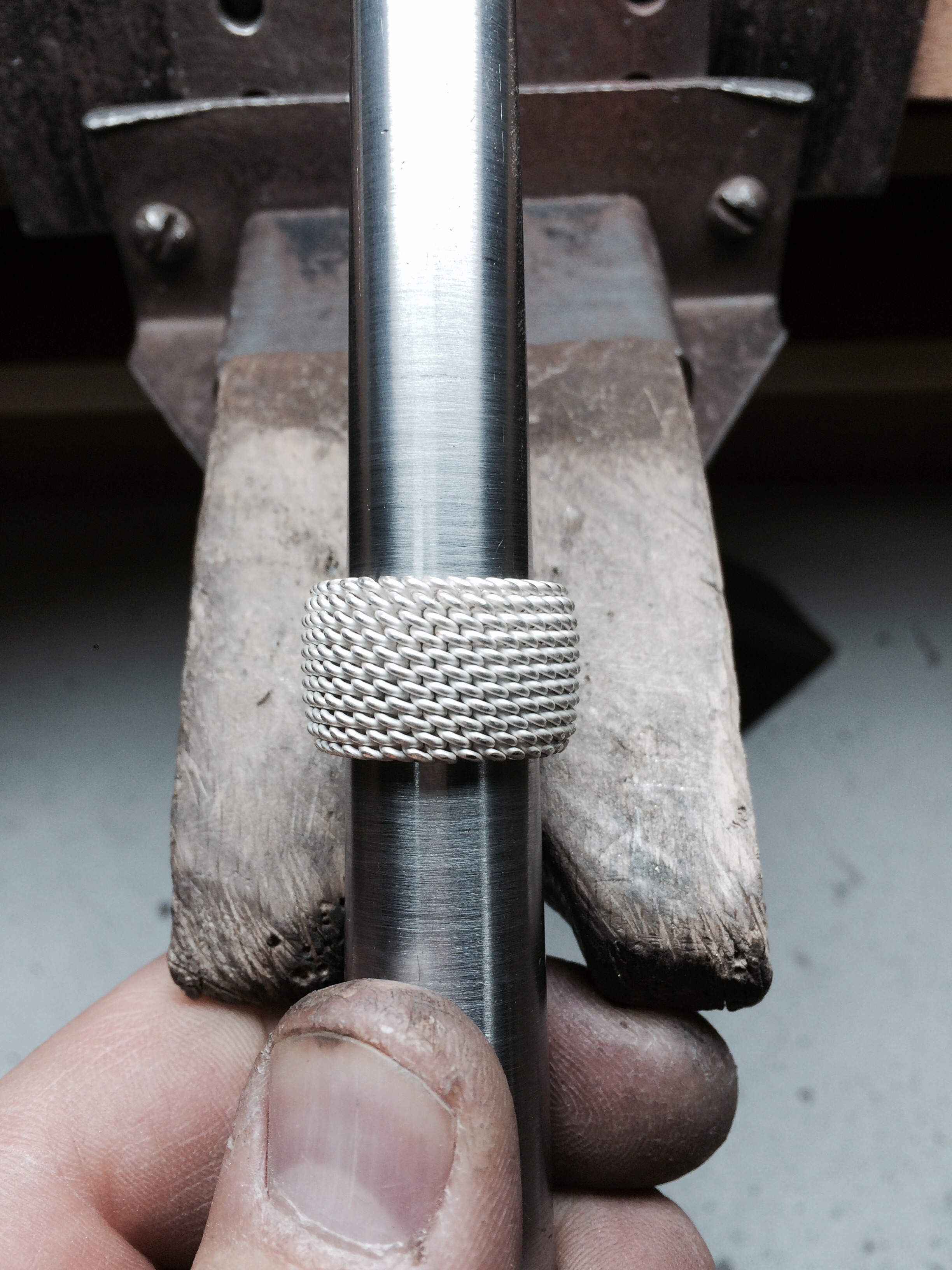

Как вариант к рассмотрению.Ищите где свяжут похожее плетение цепи.Похоже на якорку,и панцерное...нечто среднее.Делаете из цепочки пять или сколько вам надо замкнутых частей.Делаете допустим из асбеста ригелек нужного размера.На него с помощью биндры фиксируете ваши части цепочек.Размер частей думаю подогнать под нужный размер кольца труда не составит.Сами звенья маленькие.Плюс минус звено и подтянуть слегка на ригеле.Ну вот фиксируете 5а асбестовом ригеле биндрой и ищите технологию порошковой пайки.Ну или припой в пыль пилите и с флюсом мешаете и в печь.
Я думаю цепочки на ригелек многие наматывали для полировки.Видели как она ровно ложится друг к другу.Так что я бы так пробовал.
С первой частью про цепи хороший вариант. А с пайкой замарочено по-моему. Можно же лезером все спаять.
Регистрация: 10.03.2012
Откуда: Пенза
Сообщений: 1336
Голосов: 104 / 0
(alex xxx 04.12.2015 12:05:34)
Ну да лазер же у всех есть
Откуда: Одесса
Сообщений: 48
Голосов: 14 / 0
Serggoff,

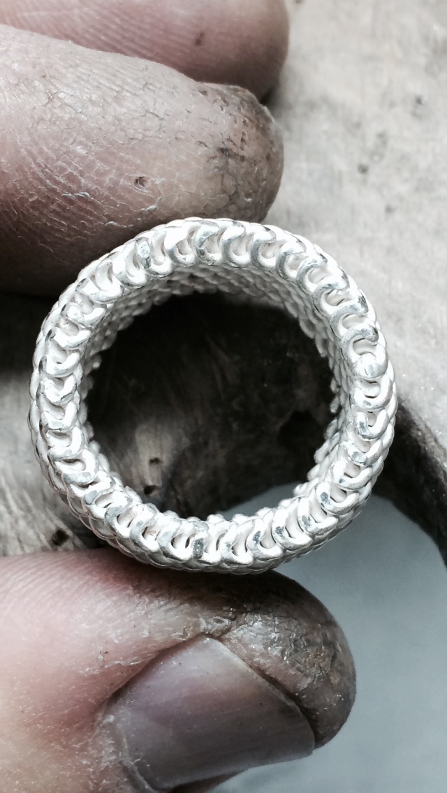

Как по мне сварка,лазер это самый удобный вариант пайки!!!
Я собираю каждую пружинку и сразу её паяю(пуком)иначе не очень ровно..
Впаял обрезал,впаял обрезал...

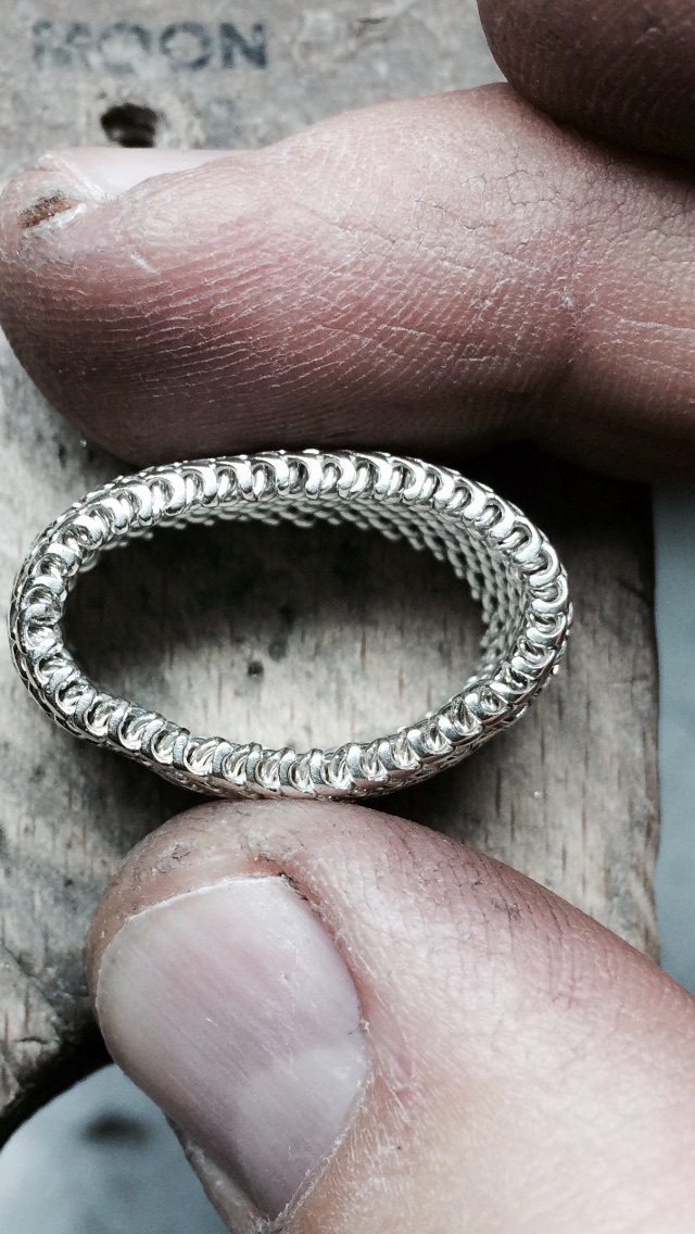

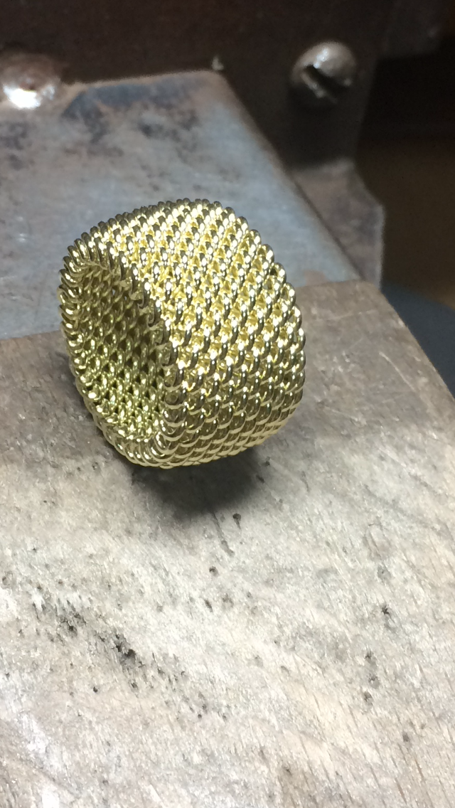

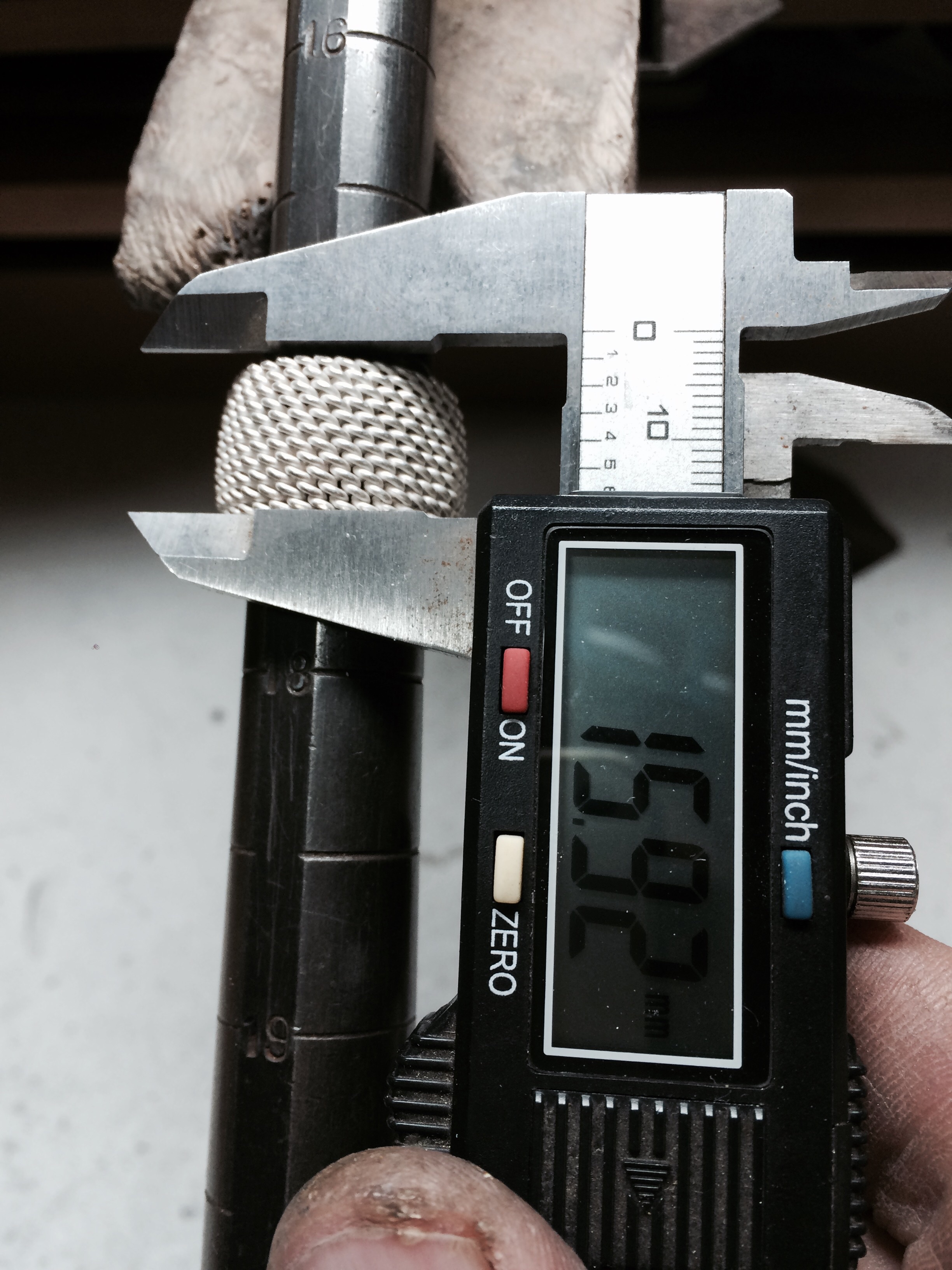

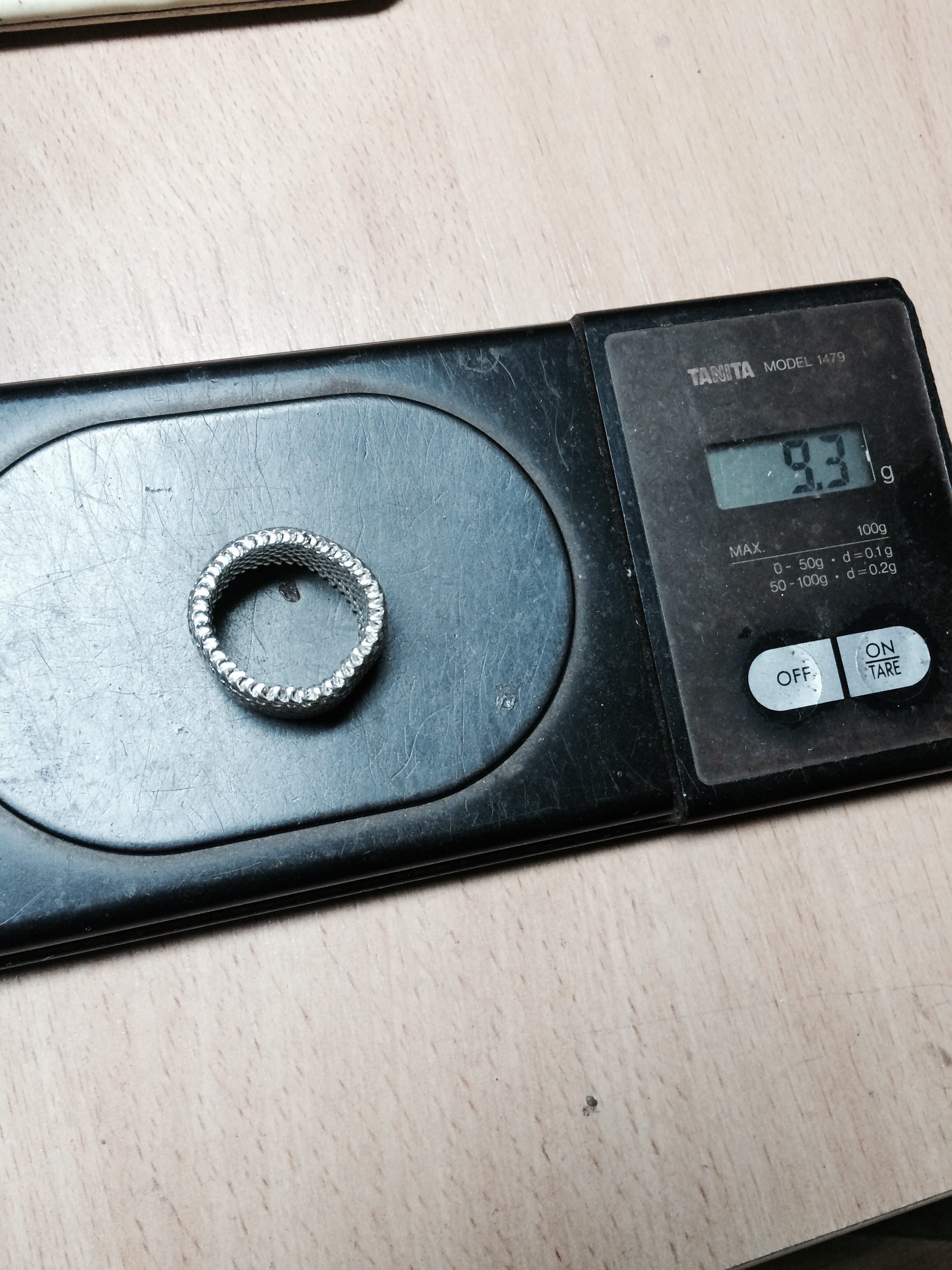

Сделал еще образец и немного припилил ...
Мягенькое вышло, но дело вкуса...
Зато попал в размеры и вес!
Хотя без запила мне нра больше!))

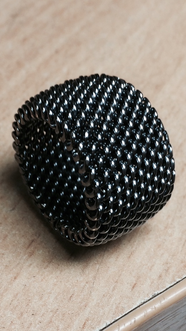

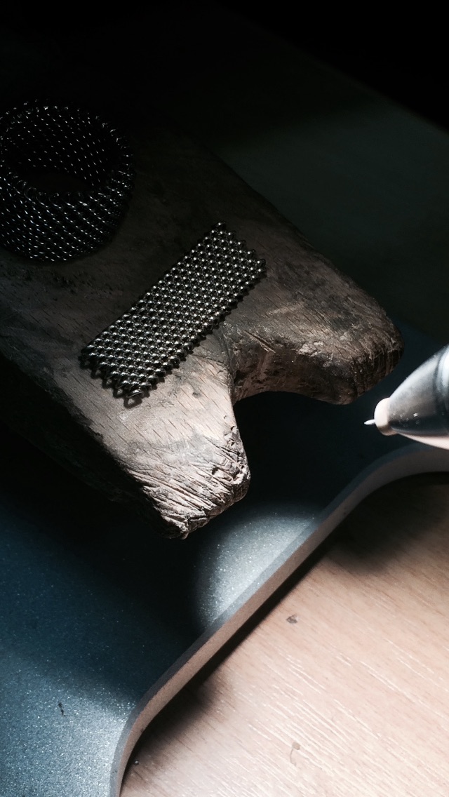

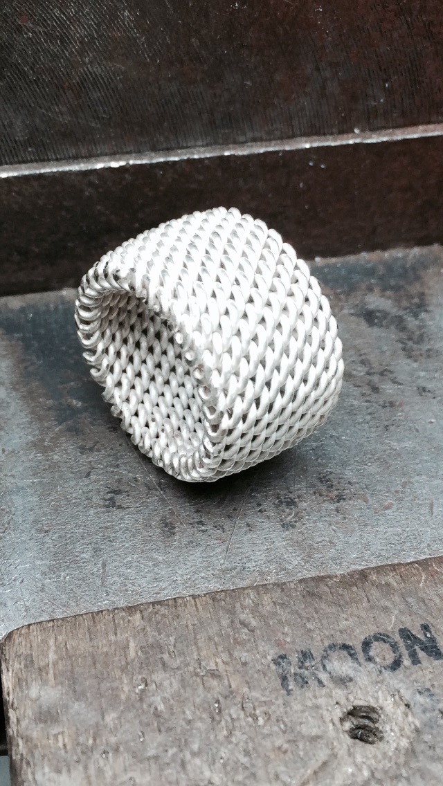

Приколько, как рисукон карбоновых нитей смотрится)

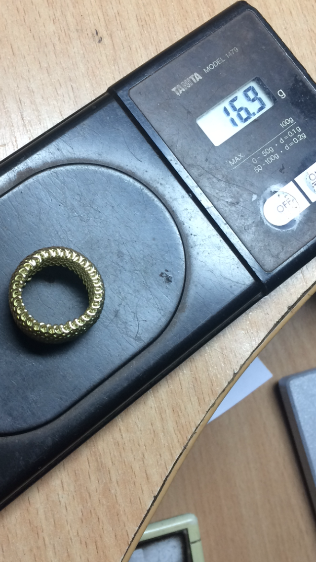

Ну как то так!
В лимонке 585 получилось тяжёленькое)))
