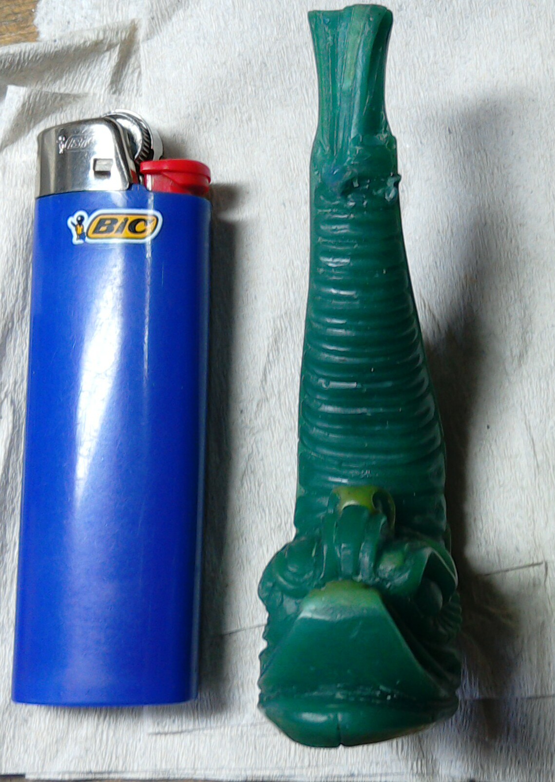

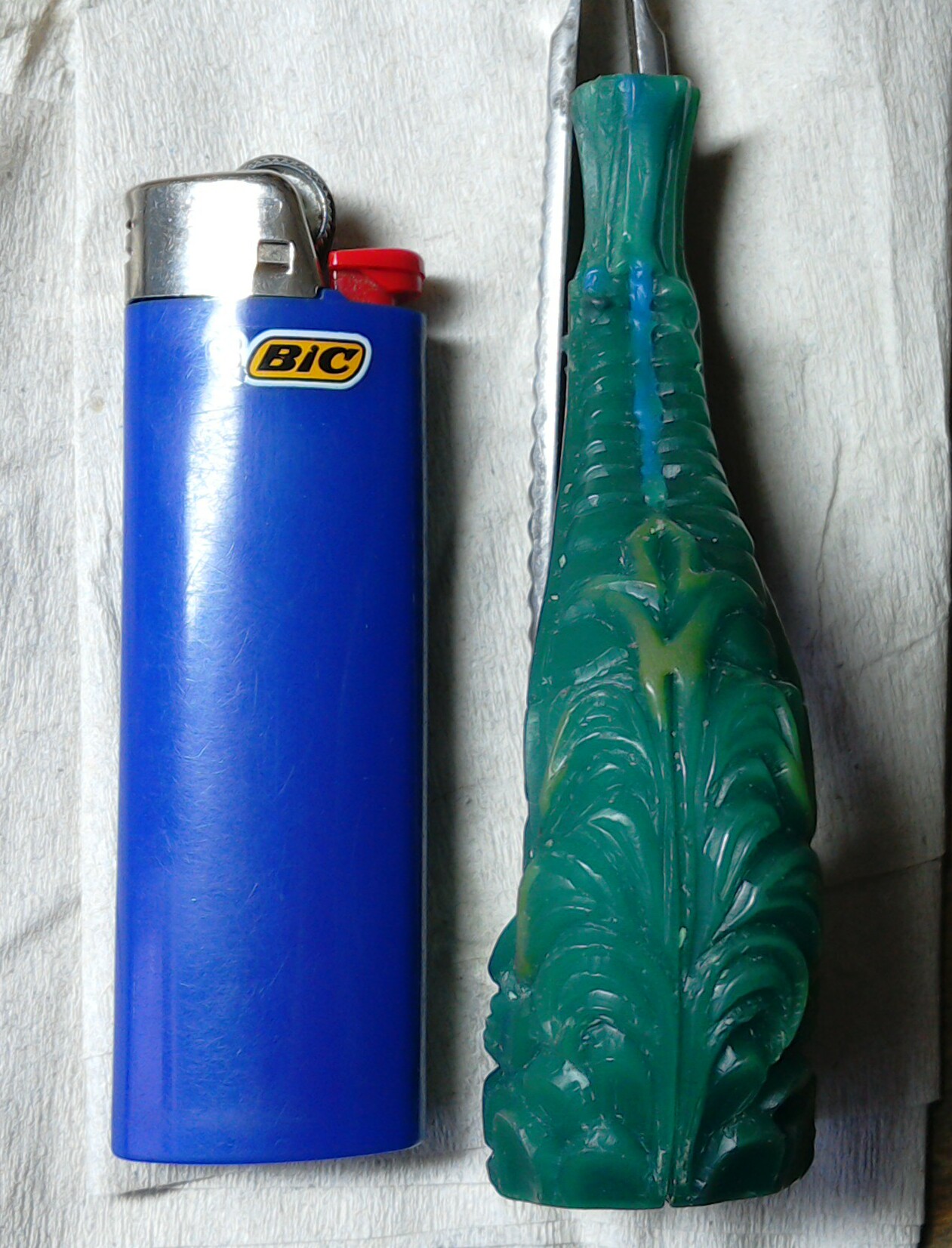

Может кто подсказки как лучше расчленить ерша? Точней сделали мастер модель из воска, она пойдёт в тиражирование. Вот и думаю как оптимальный разрезать и выбрать восковки что бы при последующем монтаже и литье не поймать проблем.

пили вдоль

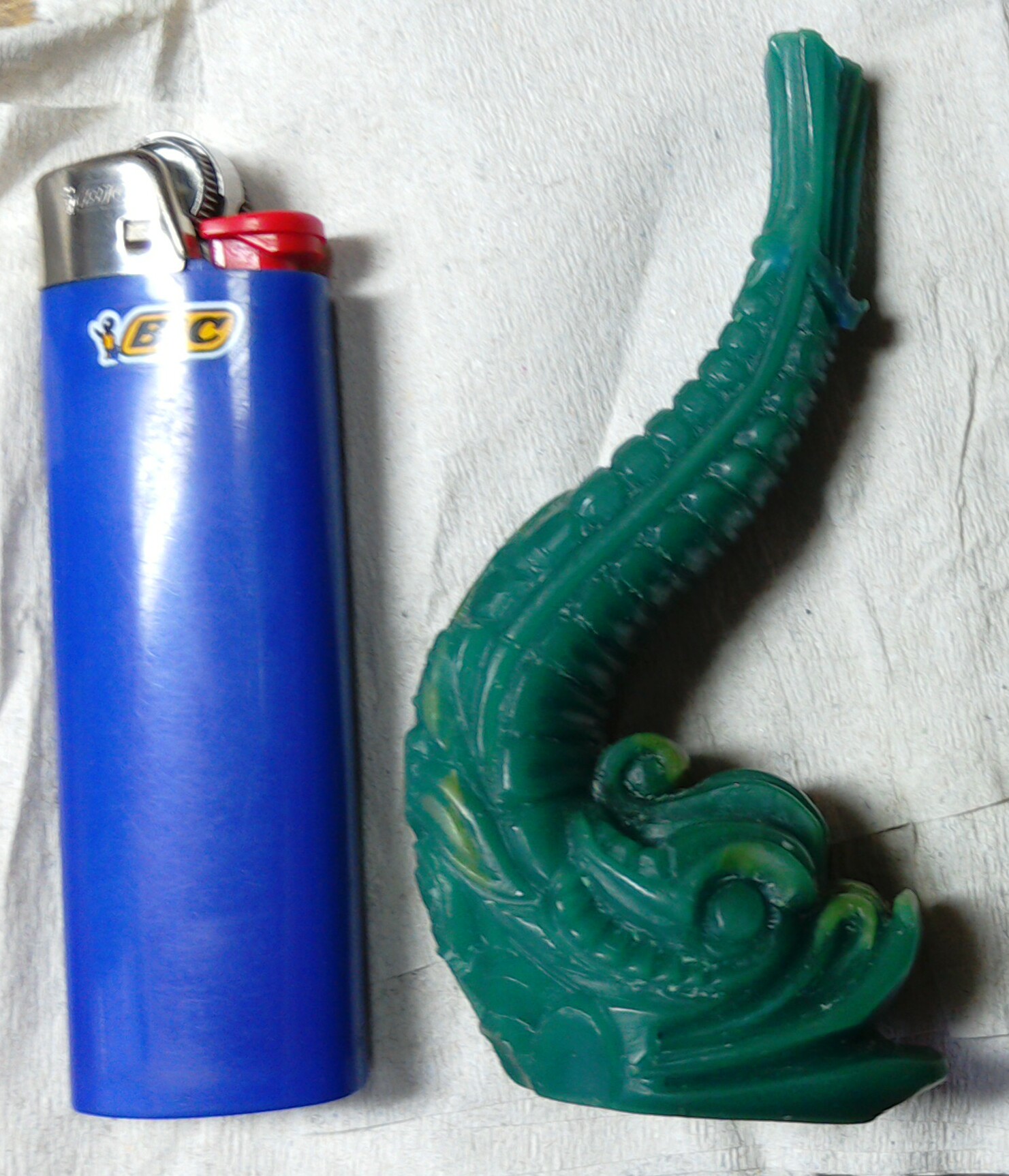

Вот что получилось в литье из ерша :blush2: .
Позже выложу фото готового подсвечники.

Вот.

Красиво. Держи плюс.
А сколько весит подсвечник?
Откуда: г.Омск
Сообщений: 2578
Голосов: 295 / 16
Dagmen,
Спасиб.
Высота 16 см, а вес 320 грамм. Но это мастер модель была из 9 частей с нее резинки поснимали. а сейчас отлил из трех деталей со всеми доработками. Грамм наверное на 30-40 полегчал, а может и больше. Как соберем напишу.
