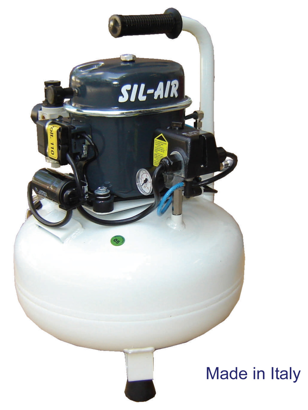

Откуда: г.Омск
Сообщений: 2578
Голосов: 295 / 16
Да вот он sil-air 50 на 24. 7 лет умеренной эксплуатации без насилия.

Леонид,
Ну, это законченное заводское изделие. Я то думал, самоделка какая.
Что мне известно, если только масло кидает, то и ничего страшного нет, меньше корозировать будет.
А вот конденсат, эмульсия водно-масленая, это уже зло... Поэтому и не рекомендуют для самоделок тонкостенные ресиверы металлические, может и тихо пшикнуть, а может и в клочья. Если ресивер изготовлен из металла устойчивого к коррозии, тогда и бояться нечего, сливай регулярно конденсат, эмульсию.
Возможно необходимо повести ТО компессору, заменить фильтра, маслоуловители... если они есть у этой модели.
