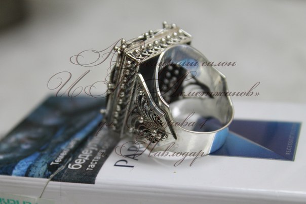

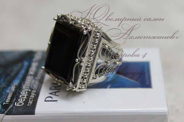

Здравствуйте уважаемые мастера! обращаюсь к Вам с просьбой дать совет неопытному самоучке) по сборке данного перстня. После года работы с цепями, решил испытать себя в деле более ювелирном) и сделать вот такую красоту (ну или что то подобное, вместо камня человек захотел свои инициалы). подготовка крупных деталей, зерни и проволоки под филигрань не составила особого труда, но вот что делать дальше? как паять? что за чем? сколько припоев?  сначала набрать филигрань, а потом спаивать "тяжелые" детали? или наоборот? заранее благодарен за любой совет.

Мне кажется, или этот перстень получен литьём?

stasprib, stasprib,
нет, это не литье. доводилось видеть такие

Клей БФ, посыпной припой, и термолок(на край белая гуашь) при сборке  в помощь ) Если хочется на раз собрать верх, то можно еще гипсом запастись. Вот и вся книга ))
