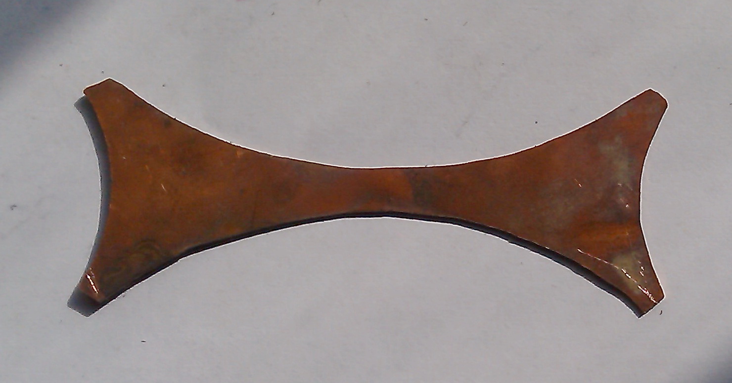

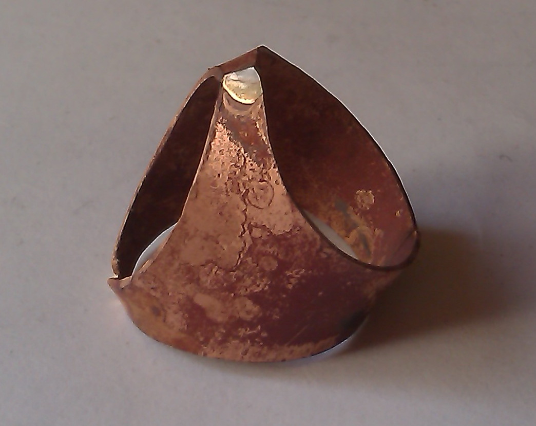

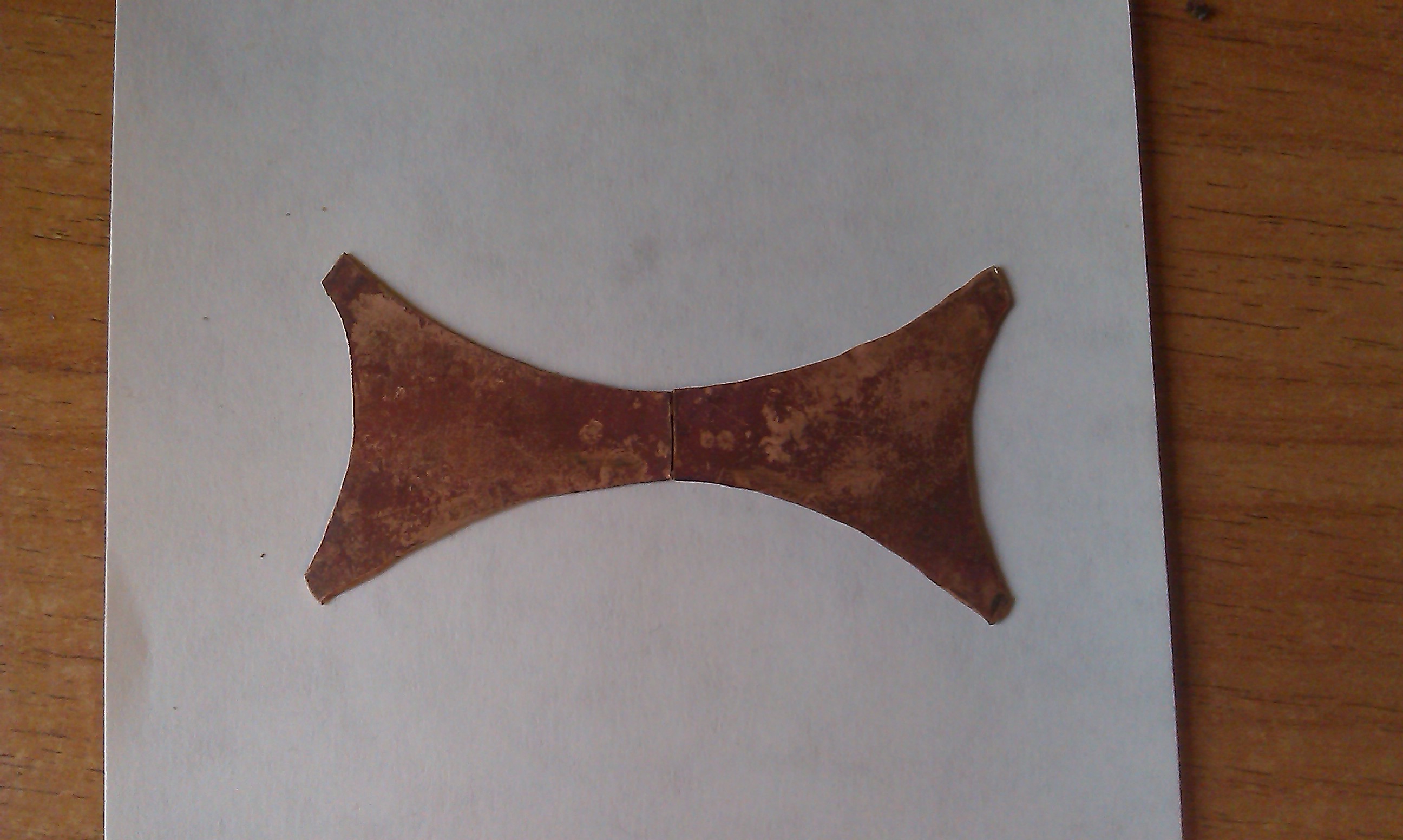

Сначала грубо рисую на глаз
Затем сворачиваю, подгоняю размер, запиливаю площадку
Потом распиливаю, разворачиваю и вот он, идеальный шаблон

Влад07,
Конечно, с медяхой удобней и точней.
Кстати, хорошо, что ученицы приезжали и я сфотографировал этот процесс, когда объяснял им как подобные печатки делаются.
Готовую сканную печатку, которую мы по этому шаблону сделали, думаю, ты видел, я уже показывал её фото.
Изменено: Юрий Бессолов - 25.11.2015 10:38:22
А. Ну понял. Шаблон для того, чтобы верхняя площадка точно подошла. Просто у маркизок как-то приловчился, и так сразу всё почти точно подходит. верхний край чуть-чуть пошире делаю, а если дугой немного получается, ну что-ж дизайн такой. :biggrin2:
Совершенно верно!
Вот мои ученицы, которые из отдельных проволок по мной изготовленному шаблону собирали каркас, у них чуть сместилось при пайке и после набора и последующей "свёрнутости" в кольцо чуть не сошлось, а меня обкакали, мол, хреново сделано ))) Это же ученическая работа, а не моя! )))
По той же технологии делал и мужские печатки с квадратной площадкой.
