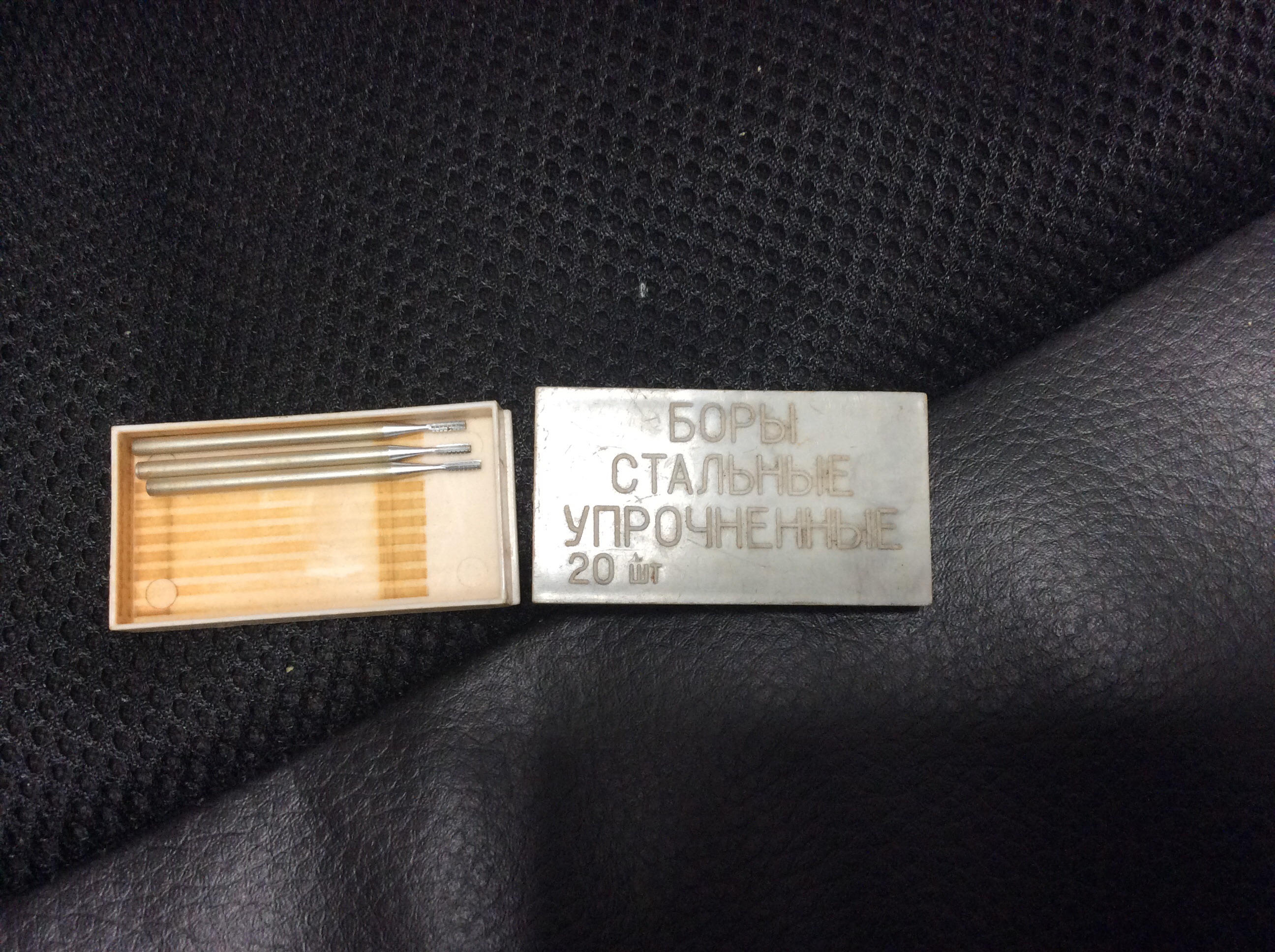

Добрался до своей заветной коробочки ... Виноват перепутал твердосплав с упроченными
