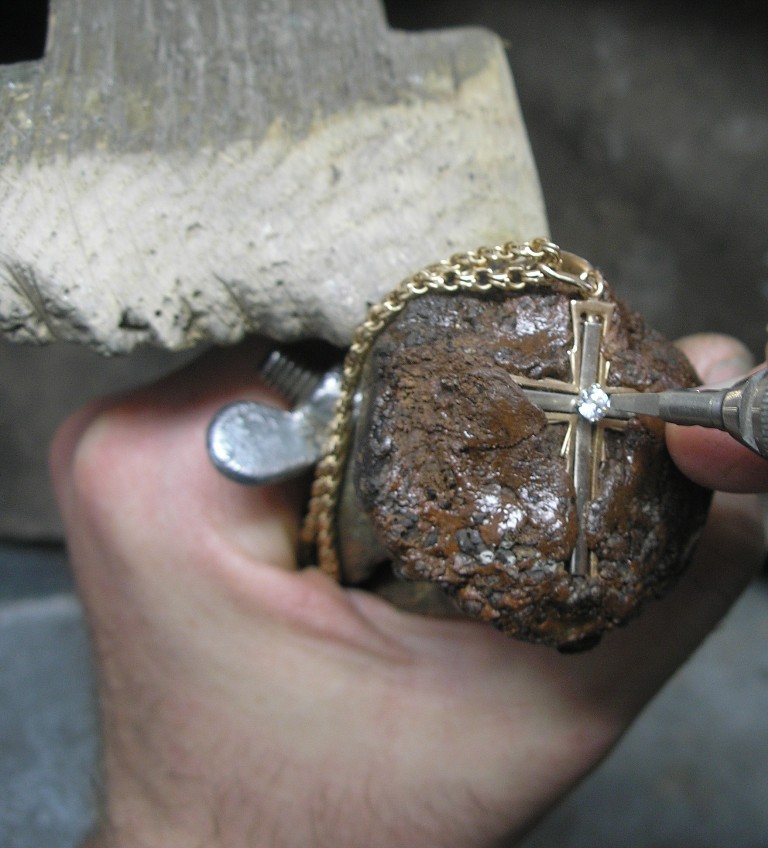

Доброго времени суток.
Подскажите , как закрепить камень в данном кольце, а именно, как правильно обжать его?

Нежно! Разгибаете один край паза, вставляете рундист в паз не тронутый, калета упирается в отверстие или место под камнем, далее давчиком заглаживаю задраный край. Можно еще разрезать шинку внизу, перекрутить слегка части так чтобы место под рундист разошлось, потом защелкнуть камень, свести части шинки на место и запаять, если надо пройтись дополнительно давчиком

А как сделать, чтобы "крапана", или как их назвать, были упругие? Обычно металл немного отходит назад, после того, как его гнешь.
Это совсем не обычно. Обычно он как раз никогда и никуда не отходит. Если отходит, значит отпуст делайте(нагревайте во флюсе, потом в воду или в лимонный отбел, только не сразу, а через несколько секунд).  Ну а вообще может у вас металл проблемный, потому и пружинит, не чистый.

Я бы сделал отливку с камнем,хотя не видно полной конфигурации кольца.

А ещё есть такая штуковина
называется: ударный наконечник.

На фото не видно как там под камнем, есть металл или он в воздухе висит? А вообще ничего сложного тут нет, подрезным с двух сторон сделать канавку под рундист и вставить на "щелчок", ну и чутку ударным или пневмоштихелем поджать, если надо будет. Главное камень по диаметру правильно подберите, он должен быть чуть больше чем расстояние между стенками этих лепестков. При необходимости заранее подкорректировать это расстояние еще можно.
