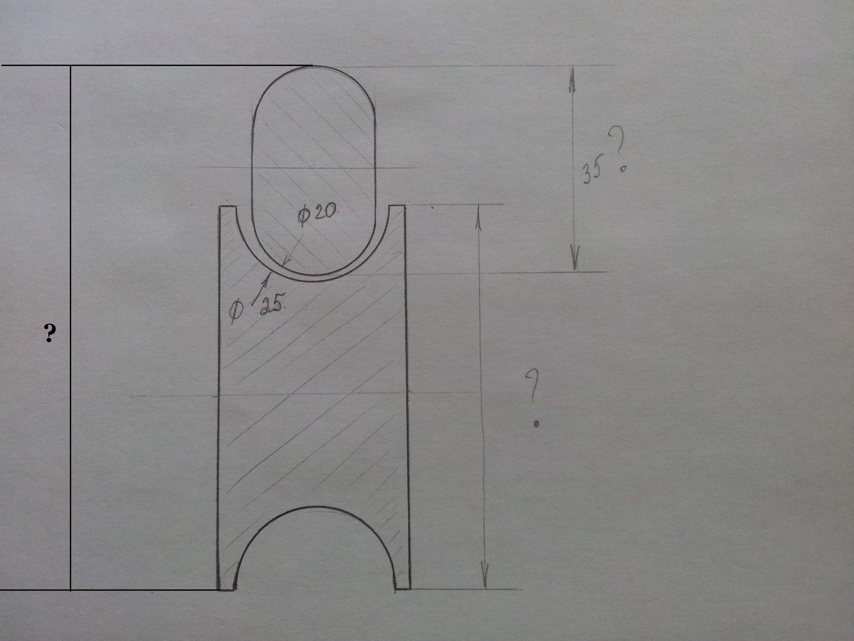

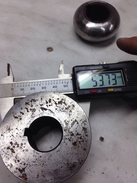

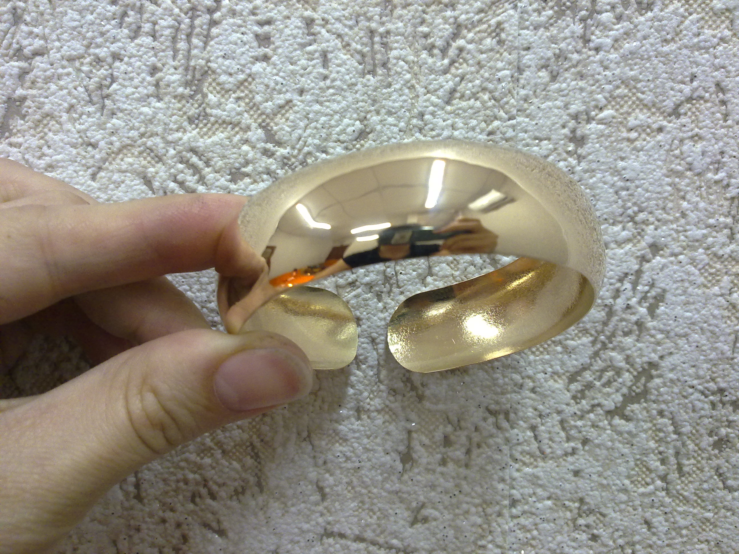

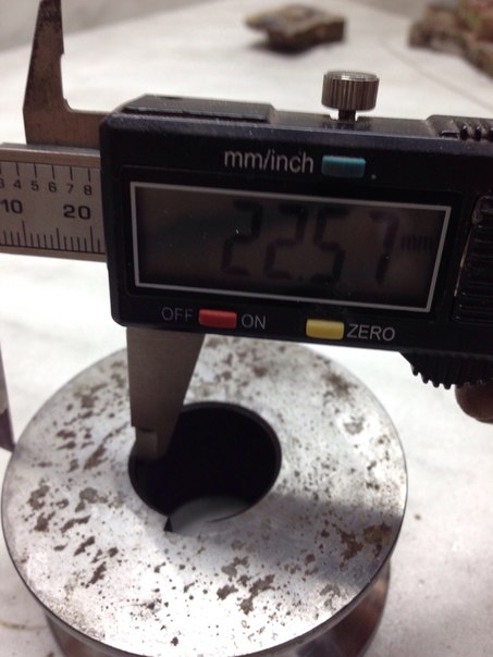

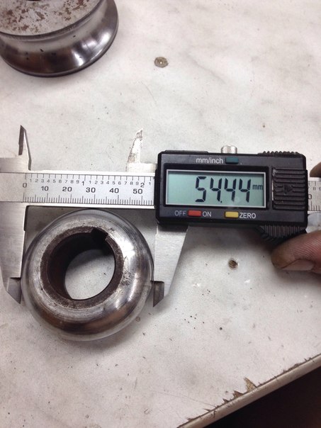

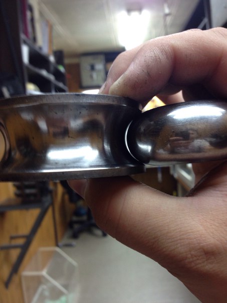

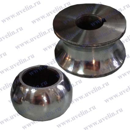

Здравствуйте. Хочу заказать на ручные вальцы ЮМО насадки по типу насадок для обручалок, только для бухтировки браслетов шириной 25 мм и меньше, вероятно верхний выпуклый вал должен быть меньшего диаметра. Какие ещё нужны данные? Глубина и как должны подходить друг к другу верхний и нижний вал вплотную или с зазором?  Подскажите , может есть чертежи!

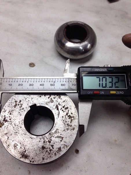

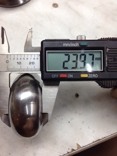

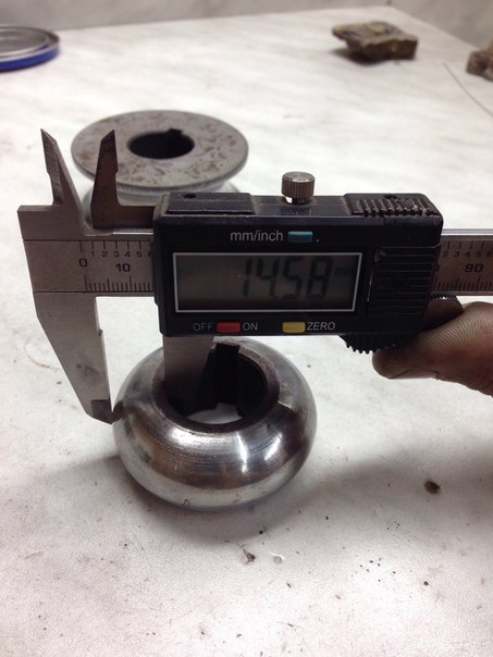

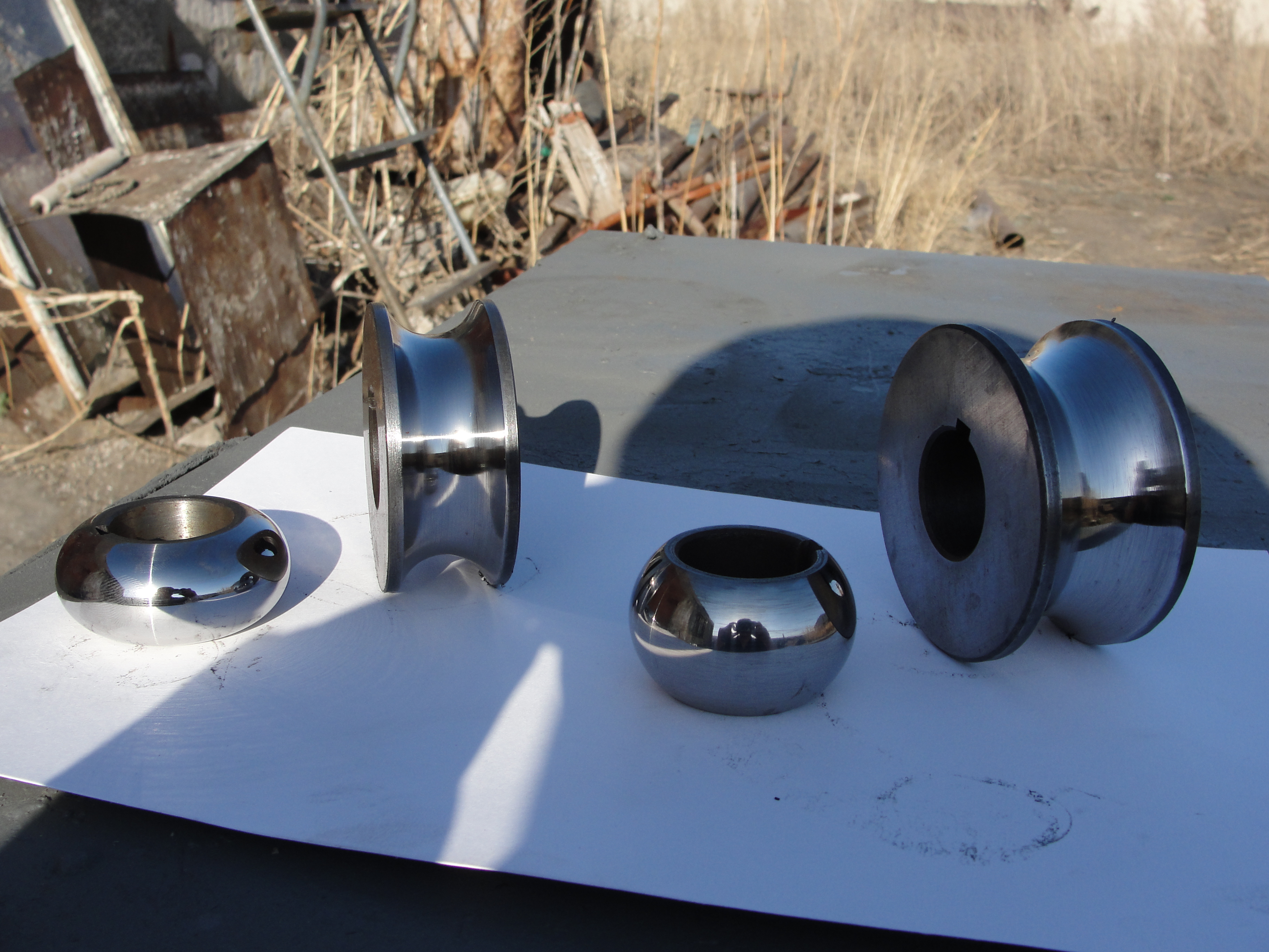

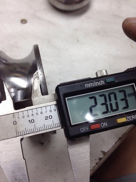

На этом фото зазор между центрами, здесь я прислушалась к совету  korobtsov-alex и свой чертёж немного изменила, хотя у хозяина этих роликов проблем нет в работе.

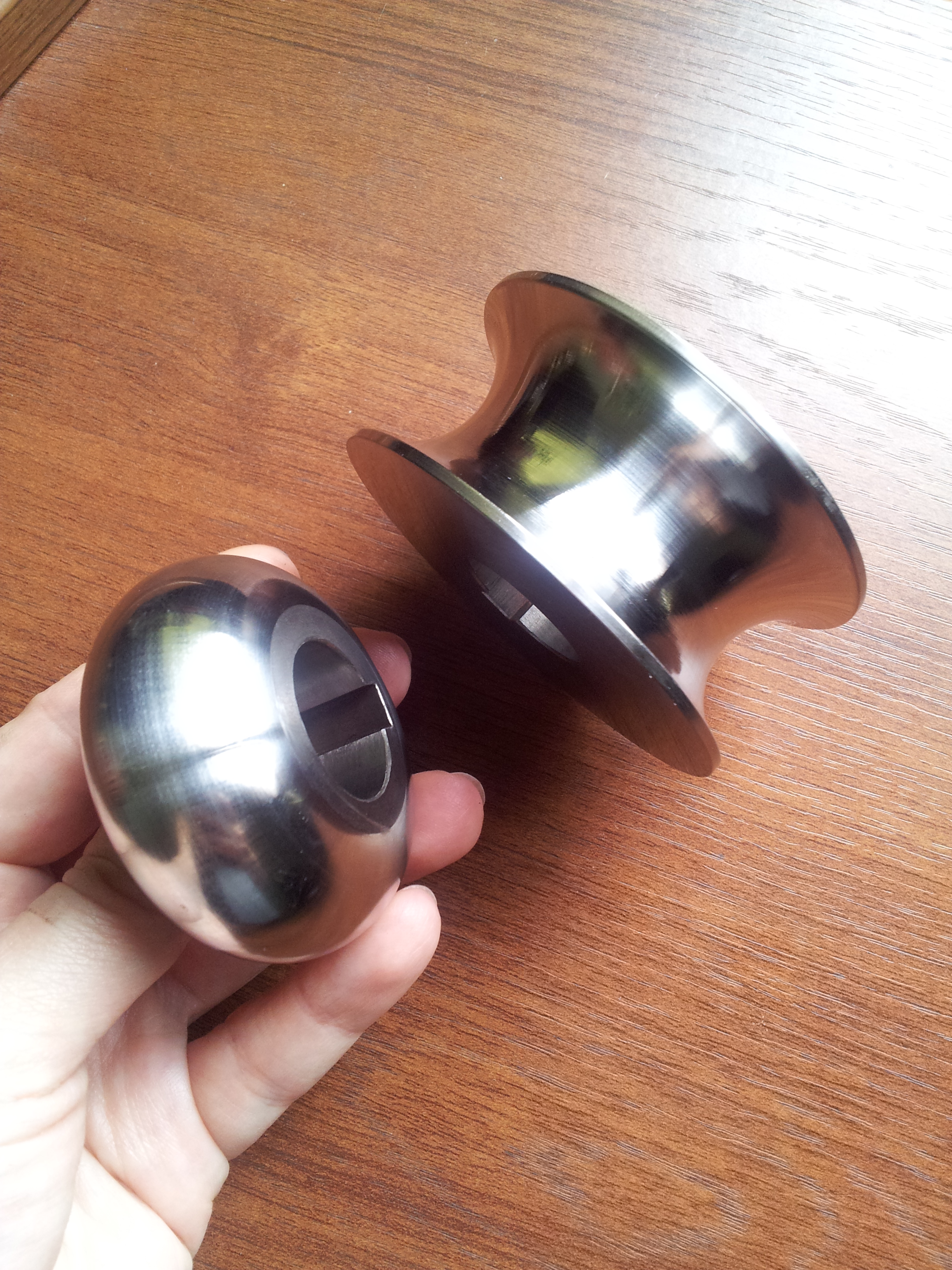

Кстати фото мне прислал земляк korobtsov-alex

Да он вообще тыщу попросил, мол долго делал, задержал заказ. Я 1500 отдала, потому что хорошо сделано, да и рада была очень thumbup2  . И уже новым заказом его озадачила.
