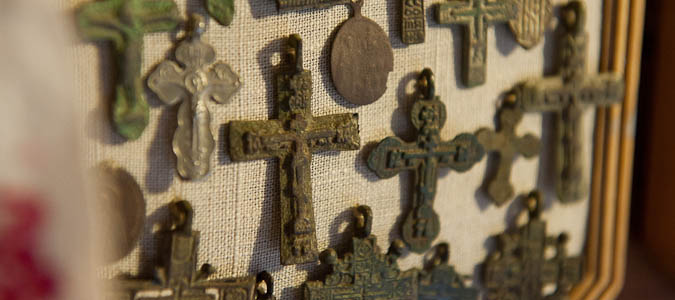

На фото то что НЕЛЬЗЯ!!! назвать бижутерией хотя и золотом\платиной там не пахнет а вот изделием которое изготовил ювелир это можно назвать!!!. Ну и вообще ювелирное изделие появилось за очень долгоооооо до того как появилось слово бижутерия и как сама эта бижутерная продукция. ПЕРВОБЫТНЫЙ ЮВЕЛИР !!! = изготавливал для своей любимой ювелирное изделие из косточки или из камушка или из чешуи рыбки , ракушки и т.д. и о золоте он и понятия не имел . Кстати чтоб меньше споров о "Первобытном ювелире" так вот первую гравировку сделал именно он камнем на стене пещеры а не как мы сейчас штихелем  :blush2:

Это тоже ювелирные изделия и ни как не бижутерия.  Следует наверно понимать что мы живём в правовом государстве(ах) в которых есть законы. В частности в России закон гласит что ювелирные изделия подлежат гос.контролю. Т.е. прохождение через пробирную инспекцию и клеймению ну и не списывать со счетов теневых ювелиров перерабатывающих драгоценные металлы. Бижутерия не подлежит обязательному прохождению через инспекцию пробирного надзора.
