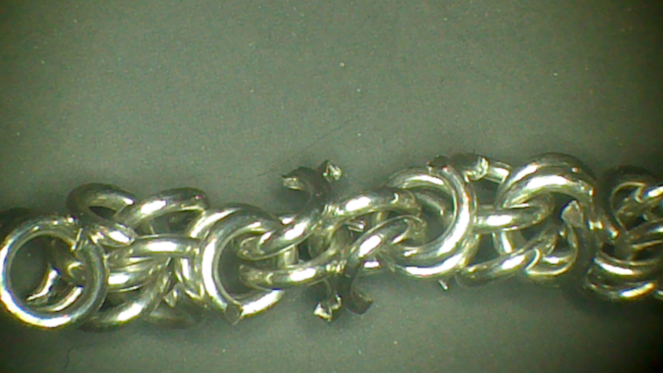

Прокрутили каждое звено (там щелчек характерный будет), свели усы короче.
Регистрация: 24.02.2011
Откуда: Липецк
Сообщений: 1282
Голосов: 258 / 9
Вот в том месте, где встретились усы, там и паяем)

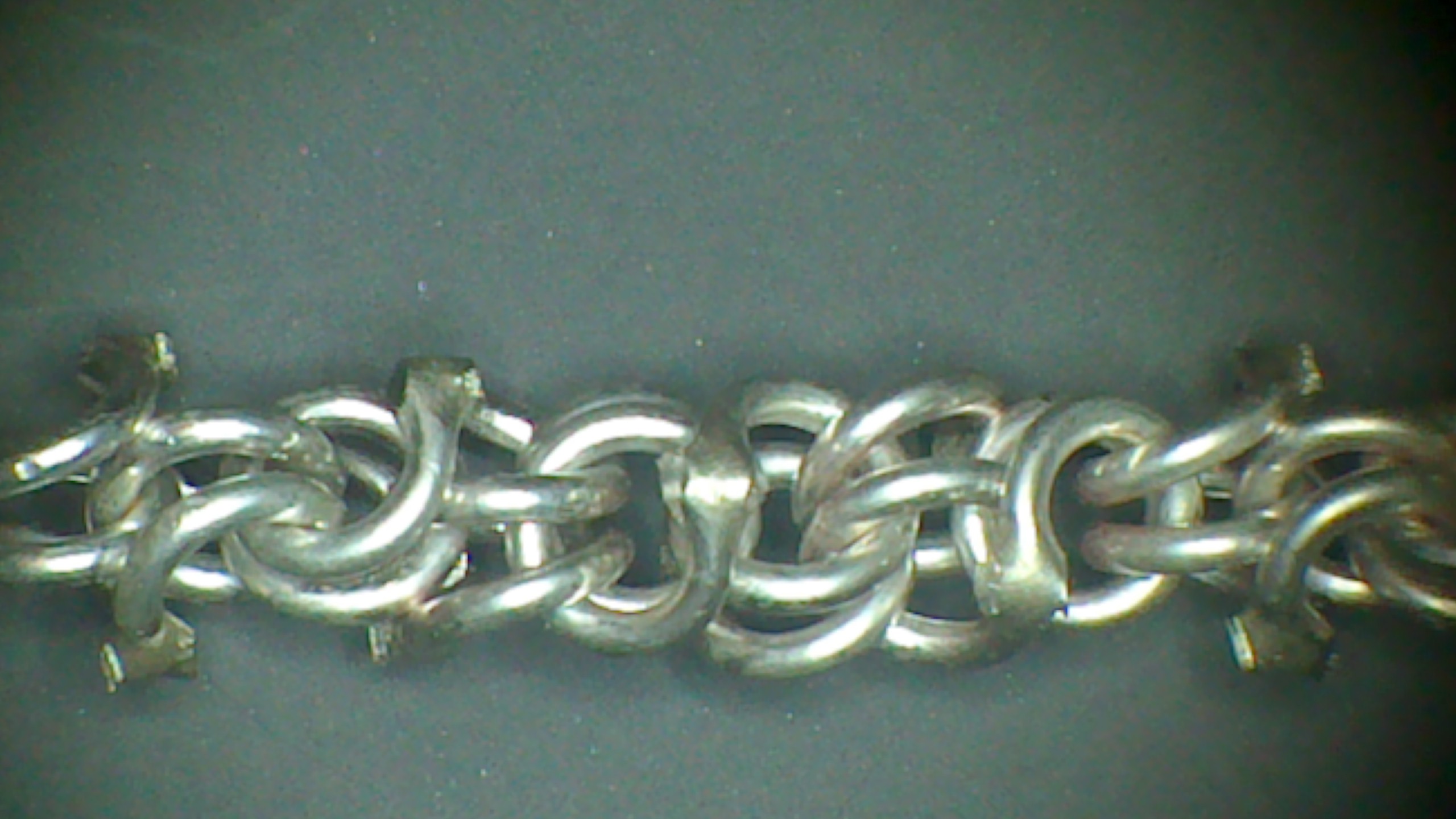

Откуда: Липецк
Сообщений: 1282
Голосов: 258 / 9
Спаяли, лишнее обрезали бокорезами (усы лучше подлинее делать, чтоб было что обрезать))))
только усы не встык а друг под друга  наверно судя по рисунку
шире тогда плюха будет
Откуда: Липецк
Сообщений: 1282
Голосов: 258 / 9

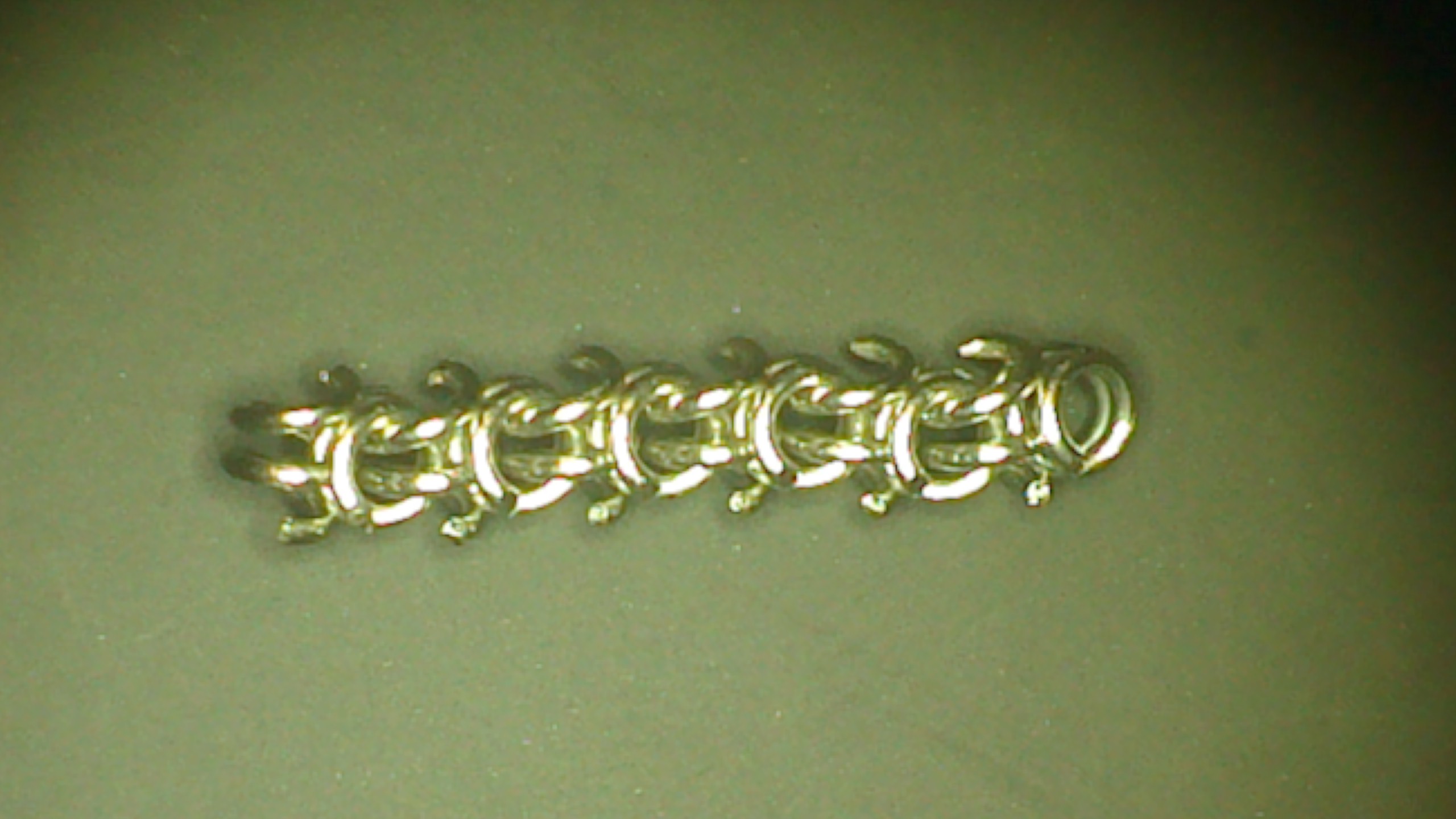

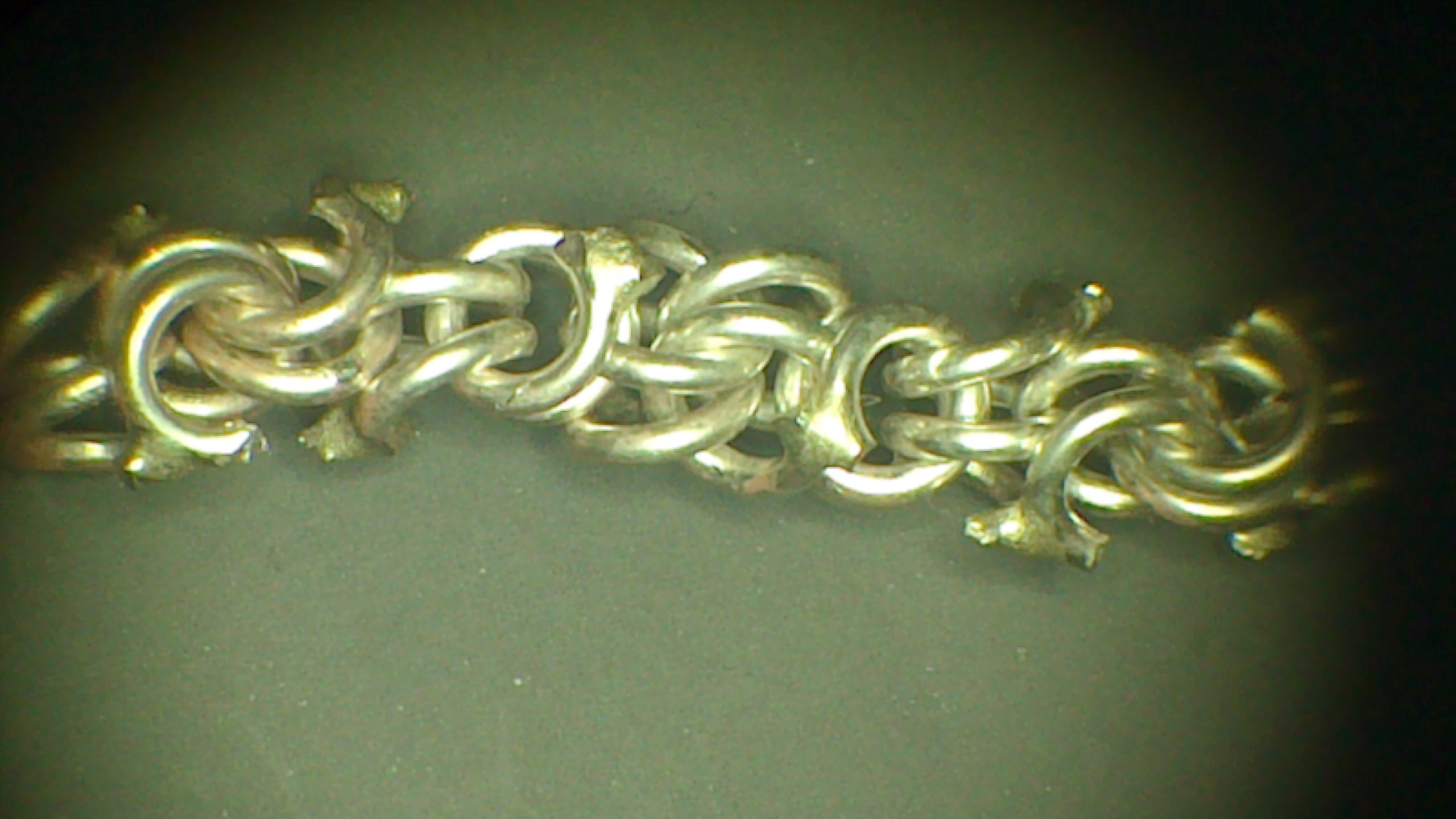

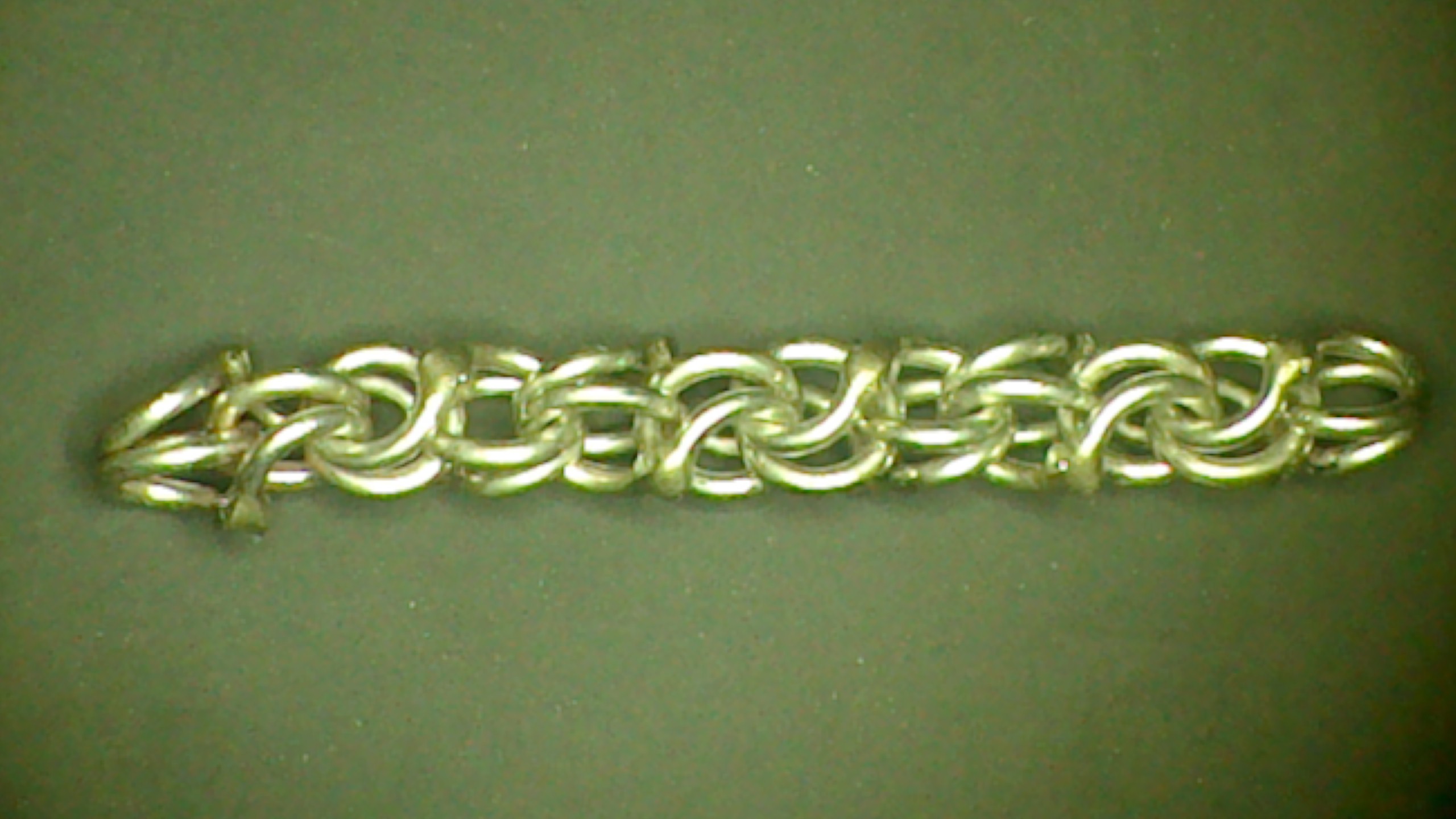

Далее с концов продеваем проволоку, одну сторону зажимаем в тиски, другую в ручные тисочки (ну или пассатижами держать) и в натяжку выкручиваем, надо докрутить до состояния когда одно звено пайками смотрит в одну сторону, а следующее в другую. Фотал на мобильник, через мелкоскоп, короче шапками не кидайтесь за качество снимков))) Принцип я думаю понятен.
На фото в первом посте соотношение проволоки и ригеля немного другое чем у меня (какая пружина была из такой и пробовал)))) У меня более рыхлая получилась.  Точить не стал, чет в лом мне было такой кусочек пилить)))

пробовал из проволоки 1мм наригель 2,7, собирать трудновато, мешает внутренний виток, при сборке будет видно, нужно попробовать с коэфициэнтом 2,7 и 3 принять решение, может и 2,9  2,8 жизнь должна показать.  конци заводил друг под друга, тоесть как обычный бисмарк, потом провороачиваем до щелчка, и прокручиваем вперед на пол оборота, обкусываем (собираю с пружыны), крутим еще чтобы откусаный конец провалился,  вкручивем назад чтобы оба конца захлеснулись друг под друга.
кто будет пробовать тот поймет. спайка получилась широкая, не шлфовае еще, заенья поворачиваются друг относительно друга на 90 гредусов, выкручивать не нужно
Регистрация: 26.06.2010
Сообщений: 2408
Голосов: 93 / 5
седня запилил этот бисмарк и обычный, на 9 звеньях длинны, отношение весов получилось 1,18, тоесть в 1,2 раза вес больше, наверно плести нужно при коэфициэнте 2,7 после запиловки он потянулся, при 3 или другом будет пожиже, после запиловки и шлифовки он кусается може завтра отполирую.... стыки широкие...
