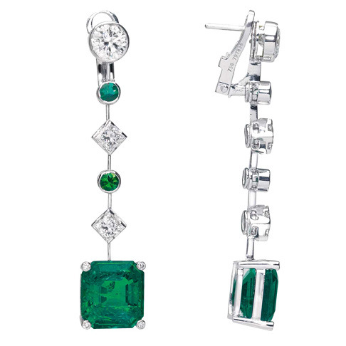

Загадочные штифты. Подскажите как собираются касты вот примерно как на этой картинке, вот вроде-бы штифты должны быть но их невидно, как они на этих пластинках держатся непонятно, касты ведь остаются подвижными

Пластинка т-образная с двух сторон. Касты свободно висят на "перекладинках".

Спасибо! Точно, а подпайкой снизу прикрывается всё это дело.

Именно так  :trubka: .
