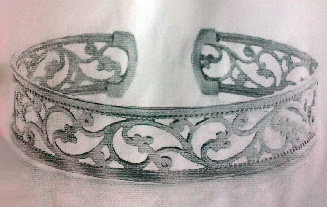

Как бы вы изготавливали данное изделие?
Регистрация: 13.05.2015
Кто-нибудь может подробно описать технологический процесс изготовления данного браслета?)

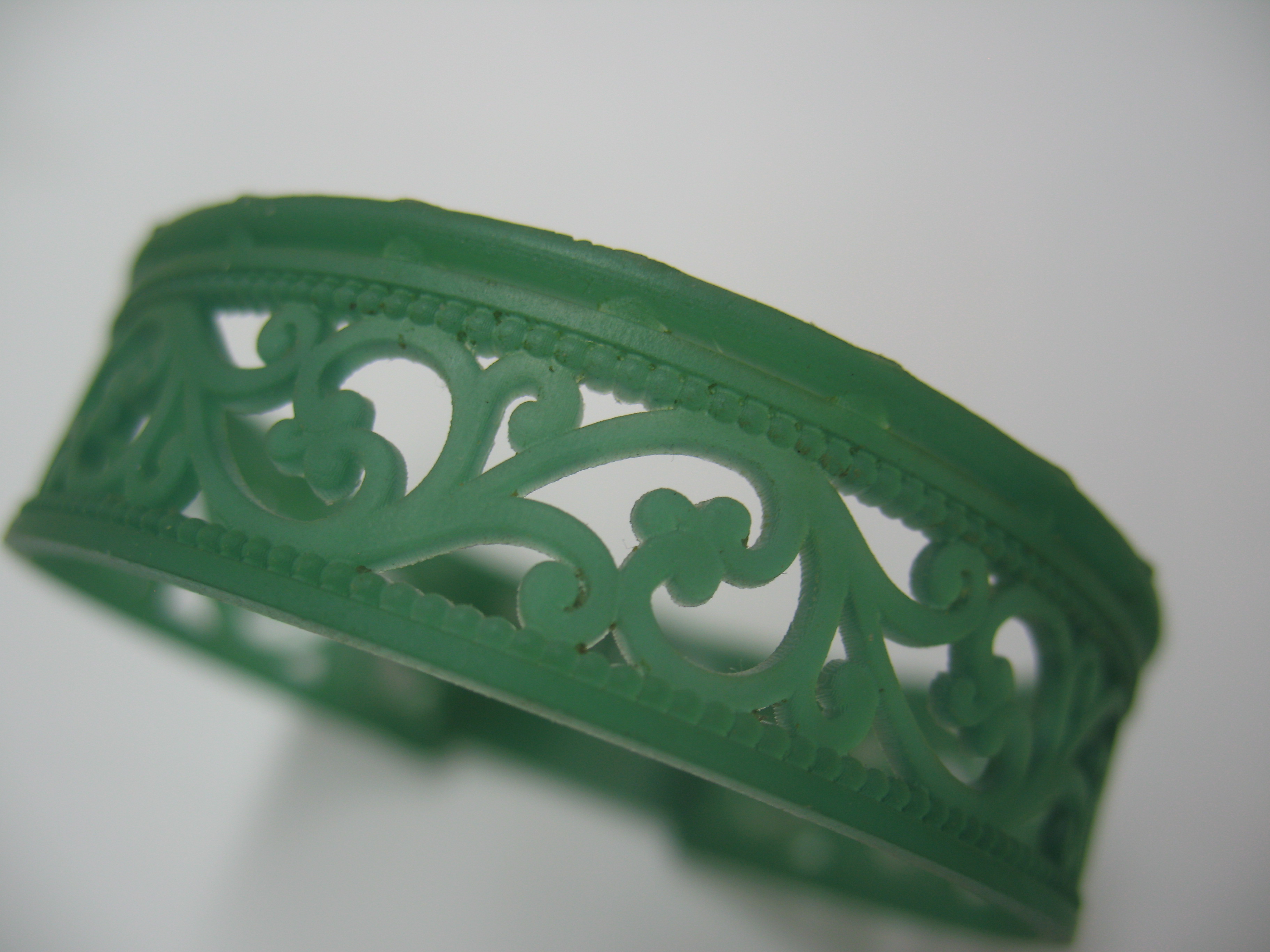

Попробуйте делать в рино, проще быстрее и реальные размеры всегда видишь. Развертка вообще элементарно делать. Видел ваши работы на ярмарке, классно и руки у вас мастеровые, но честно дороговато. Отсюда и проблема. Я такой браслет могу сделать в ручную выпилить дня за три сделаю, могу модель сделать и вырастить но дорого выйдет, могу сделать сектор потом вырезать на станке и в воске спаять но геморно, знаю человека он бы из воска мог в вручную сделать...и так далее. Вобщем вариантов много, от умения зависит. Кстати по поводу отрисовки после того как разобрался с рино, корел вообще удалил, для отрисовки узоров рино просто идеален, опять же можно в процессе изменить длину если человек ошибется с размером, хотя это и вкореле можно, но суть не в том. К сожалению у нас более востребованы побрякушки а не излелия которые мастер делает с душой, я для себя это твердо уяснил, и без этого никак не прокормиться в этой сфере.

Я в шоке товарищи... А как это делали ювелиры до еорелов и рино за пол дня?:))))
Kostya, Kostya,
Хороший вопрос... И как же? )))
Регистрация: 03.05.2006
Сообщений: 1348
Голосов: 78 / 11
Ручками  :trubka: как все... Нарисовал эскиз на пластине и вперед пилить лобзиком...

Так Юрий Бессолов так и предлагал сразу же. Ну, не знаю на счет пол-дня.  :)
pavelyuvelir,
За полдня нереально
Не реально, согласен.
Но это в том случае, если браслет будет изготавливаться штучно, по классическим ювелирным канонам.
Но Элька показала конкретно штампованное изделие. Такие вещи делают потоково, и время на монтировку может запросто ограничиться 15 минутами.
Вообще то он красавица конечно, закидон сделала и свалила из темы, а мы тут по инерции обсуждаем не развёрнутое техзадание. :)

Честно говоря изделие так себе, ничего привлекательного. Зачем тратить много времени и делать его вручную. Да и за пол дня его не слелать. Да и вообще нахрена гемор себе наживать. 3d в помощь всем, все равно это удобнее, быстрее и качественнее. Если такие украшения вручную делать, то по этой логике строитель на стройке должен гвозди сам ковать, обувщик вручную ботинки шить, пекарь тесто мешать ручками, только вопрос - зачем? И не надо говорить что это де ручная работа и т.д. .. Уметь надо, согласен, но зачем делать то что можно сделать проще... тогда уж надо и проволоку тянуть как в древности быками)) Кстати на сколько знаю в старые времена очень не просто было посчитать какой вес получится, одно это перевешивает в сторону 3d. Так что совет автору делайте модель, далее или режте или растите, и точный вес будете знать и быстрее и качественнее.

Ну в старые времена могли все-и вес просчитать тоже. :trubka: а вот для 3 дэ мне нужен программный комплекс и станок, время что б научится, воск, формушка, электричество и 8-12 часов только для литья. Это роскошь. В особенности время
Сообщений: 1348
Голосов: 78 / 11
Забыл -построение развертку и вырезку на станке ( выращивание или фрезер) это тоже время.
В наше время это скорее необходимость, при оптовых заказах позволяет значительно сократить время и деньги.

Для опта только мастер модель резинка литье это е обсуждается. А вот для единичных( по госту это до 200 шт в месяц)   :biggrin2:  ... Только ручки. Про 200 шт шутка но в дсту 3527-97 есть определение единичных и серийных ( от 200 шт) выпускаемых юи
