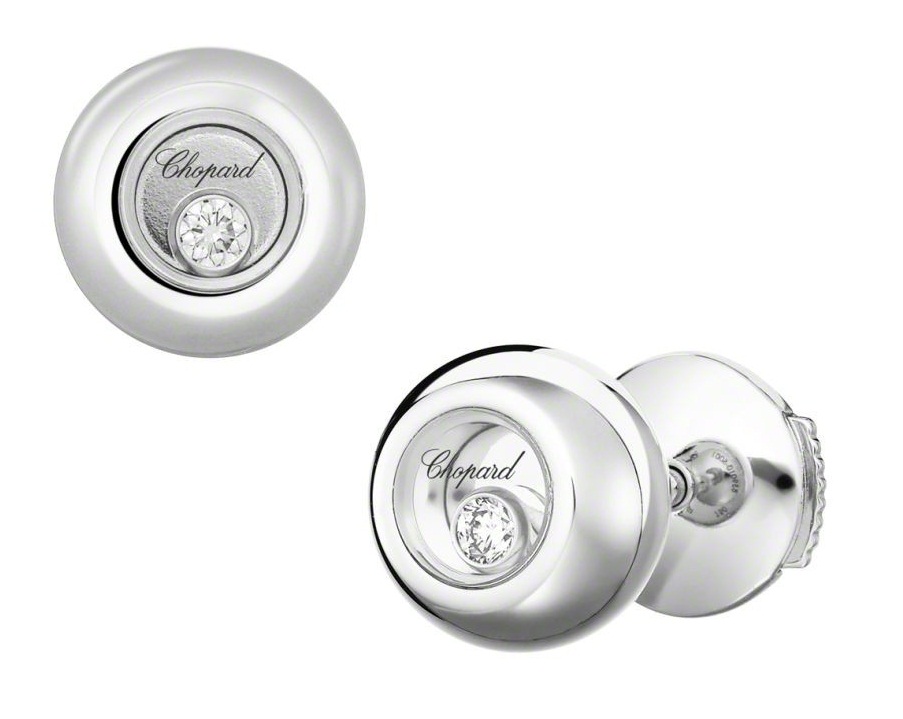

Добрый день.
По конструкции серег вобщем все понятно,но вопрос по задней стенке.Как сделать такую поверхность.Мне видится здесь отпескоструиный вкладыш,с последующей гравировкой.Если не так пожалуйста поправьте.
Регистрация: 21.01.2013
Сообщений: 64
Голосов: 13 / 0
Пробовали лазером.При таком маленьком масштабе текст конечно читается,но если буквы прокрасить,то сливается.Мда,не то.Может у них вобще краской написано.
Возможно это тампопечать. Позволяет нанести крохопусечные надписи.

На внутренней стороне стекла тампопечать

Сегодня обращался во многие рекламные,полиграфические и т.д.фирмы.Везде очень сомневаются,что тампопечать получится.
Может у кого есть опыт изготовления подобных стекол с надписью.
Еще мысль,это твердосплавной фрезой прямо по стеклу.Только сначала сделать его матовым,чтоб фреза вошла,потом отполировать.
Ну и еще вариант найти дешевую бижутерию и переточить по месту стекла.
Не думаю что твёрдосплавная фреза даст приемлемый результат, стекло не металл. тут другие способы должны работать.
На пример, в оптических приборах, сетки, шкалы, визиры, и т.д. протравлены фтористоводородной кислотой.

Да все идет к травлению.рекламщики в один голос говорят,что трафарет не получится.

Решено сделать задний фон-глянцевый металл с надписью.Переднее стекло без букв.

Какое у вас стекло будет вставлено? И как вы его закрепите?

А если нанести на поверхность "стекла" тонкий слой краски, например маркером?
Лазером делаем надпись, затем "стекло", у шопарда лейкосапфир, промываем. И будет Вам счастье
Кромка всё равно неровная будет..в стекле остатки воды, микровзрывы рвут..сапфировое должно получится..у Шопара всё таки лазер, продвинутый какой то.. бриллианты же маркируют как то.
Стекло часовое,толщина 1 мм.,будет вклеиваться.
Регистрация: 19.01.2015
Сообщений: 101
Агат 64,
Словечко составили или подобрали на компе. На принтере распечатали( зеркально) , утюгом на стёклышко перевели с внутренней стороны .  КРАСОТИЩЕ!!!!!

Что получилось в итоге.
Задняя стенка пролированая пластина с лазерной надписью,Но все равно видны мелкие риски-царапины,увы от них не избавится.Мелкий абразив в виде пыли,мелких частиц и т.п. делают свое дело.Решено переделать.
Передняя и задняя стенка из стекла ,с полированными фасками.Надпись на бортах серег.Заднее стекло слегка выступает в виде линзы.Совсем другое дело.
