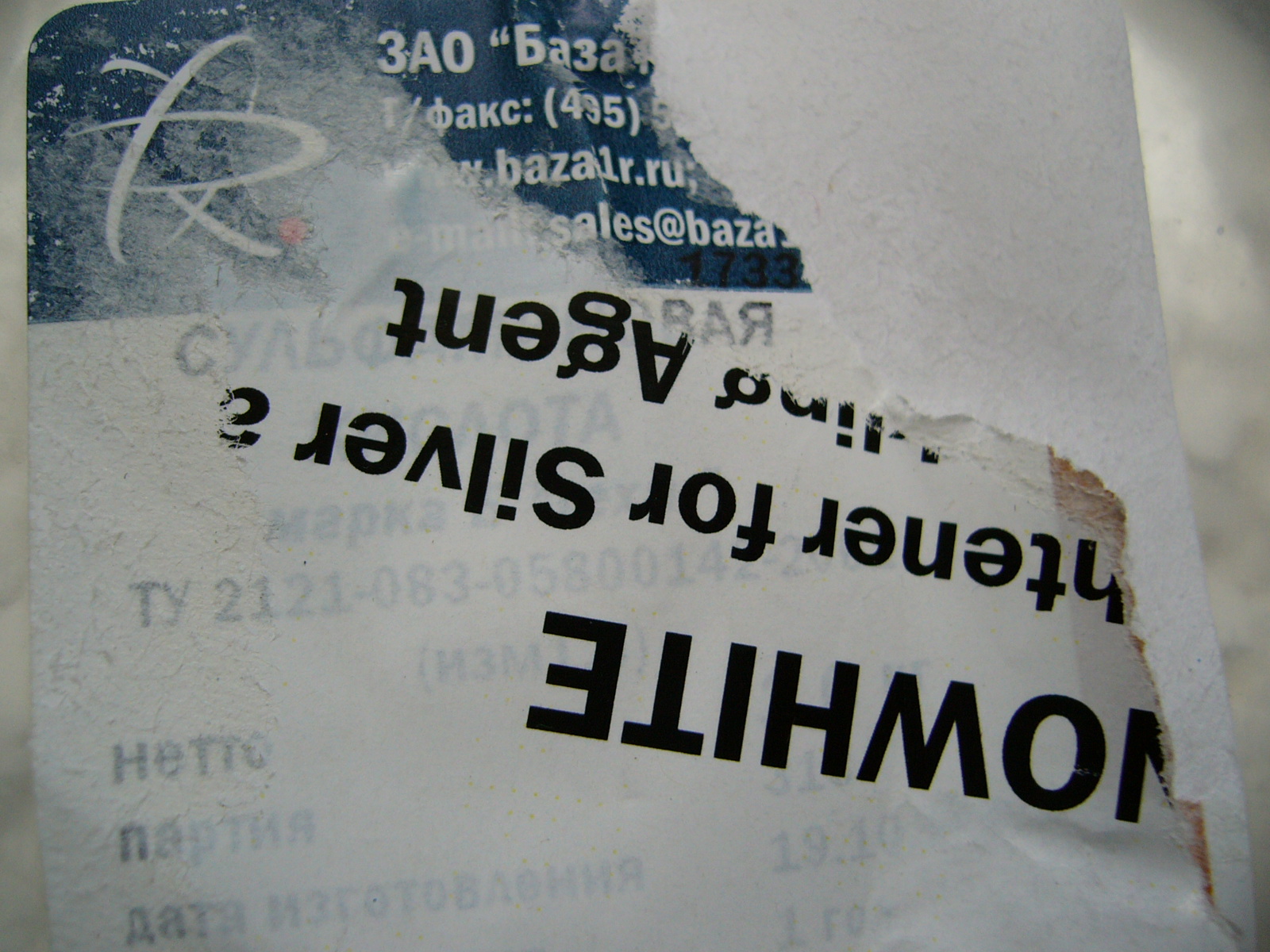

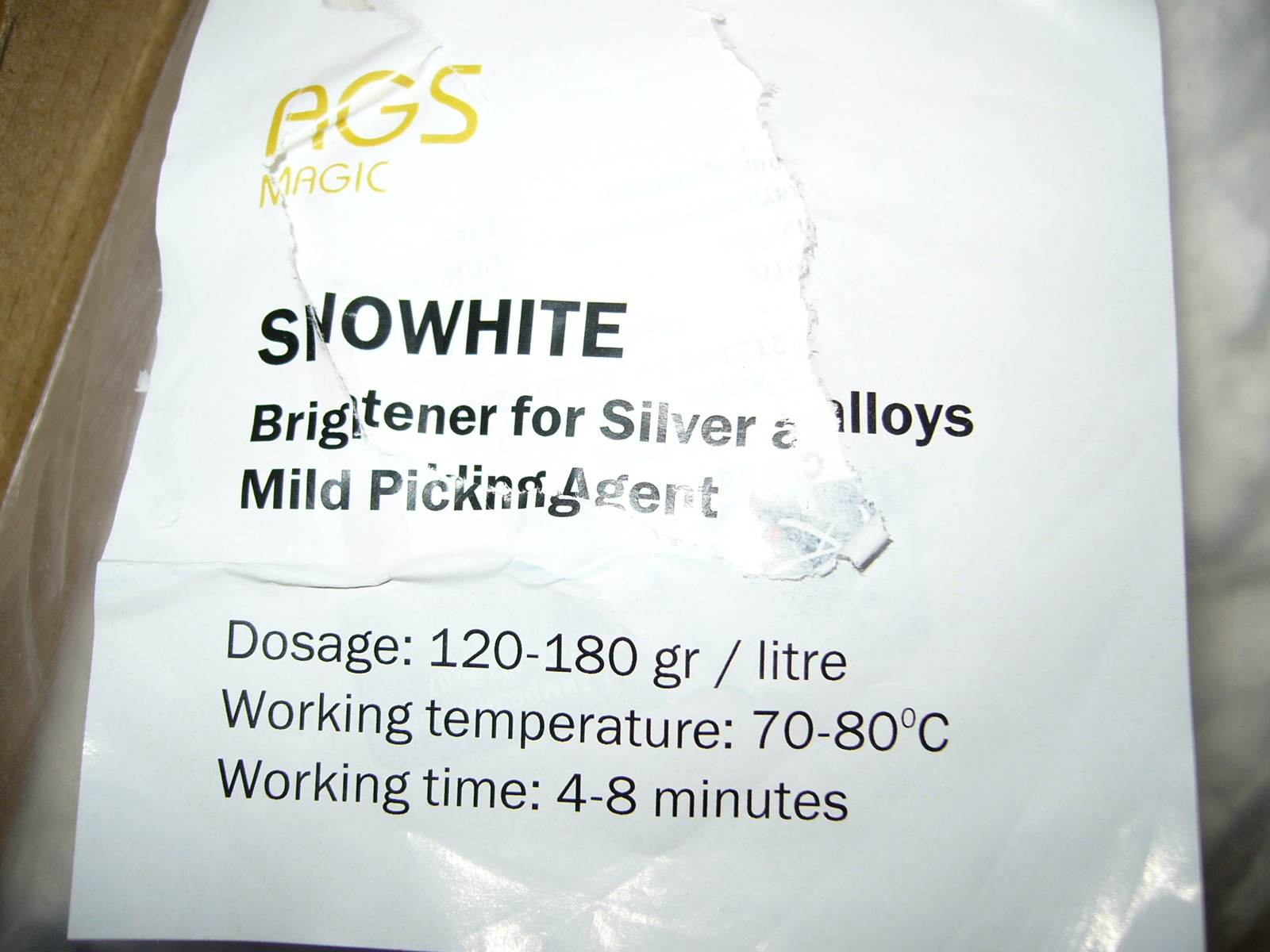

Заказал на днях в известном всем   :)   интернет магазине отбел для серебра MAGIC SNOWHITE . Случайно заметил что на упаковке две этикетки одна на другой. Надпись на второй этикетке Сульфаминовая кислот. Производитель  http://www.baza1r.ru/katalog/khimreaktivy/kisloty/203-sulfaminovaya-kislota-marki-b.html . Т.е продавец просто клеит поверх свою этикетку со звучным названием, маркетинг блин   :)    А я раньше думал что этот отбел безкислотный
