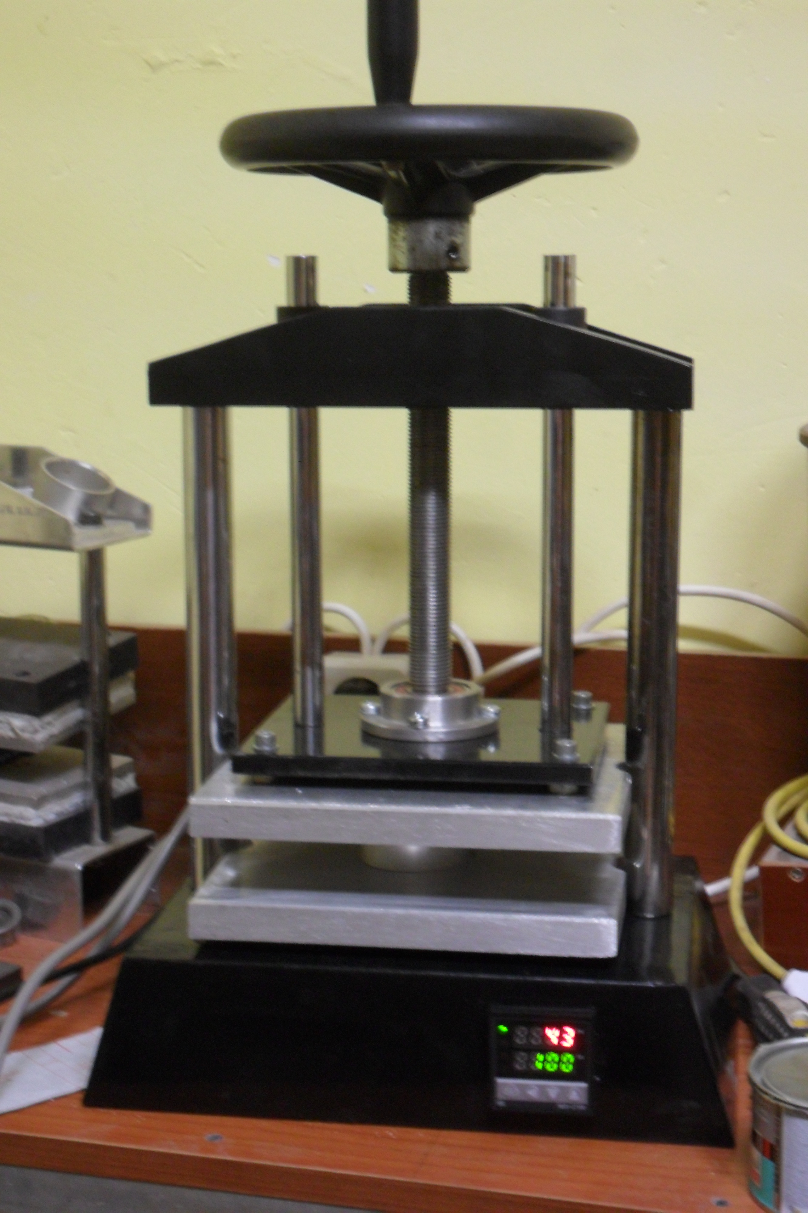

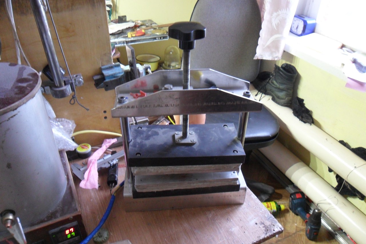

Всем привет!! На сегодня 3 новости: сделал новый вулканизатор взамен старого
Это хорошая.

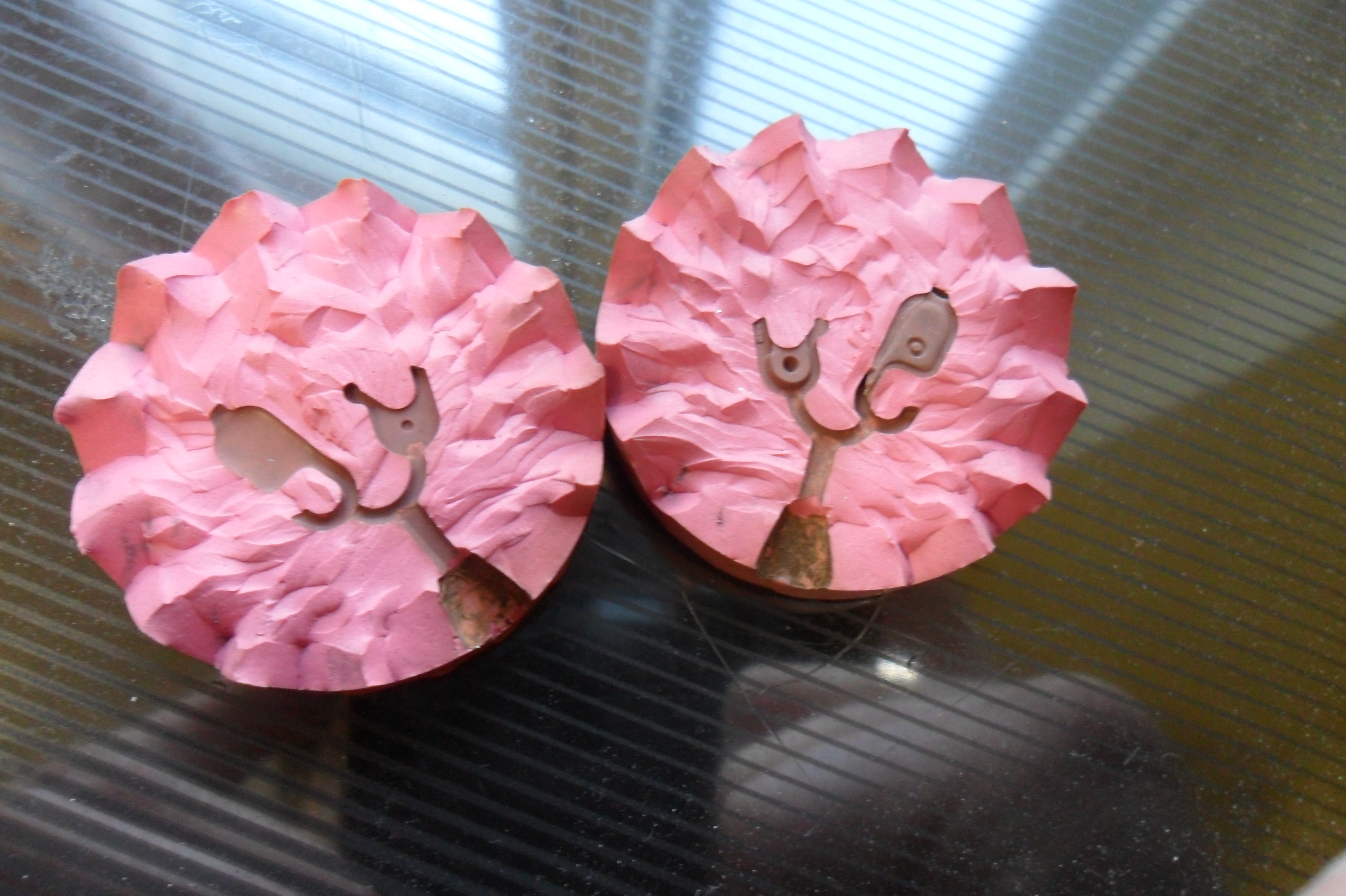

Резинил печатку, разрезал резинку как получилось, конечно несколько годных восковок сделал, но воск хлещет со всех щелей. Хотелось бы узнать основные свои ошибки на будущее так сказать. Это так себе новость.

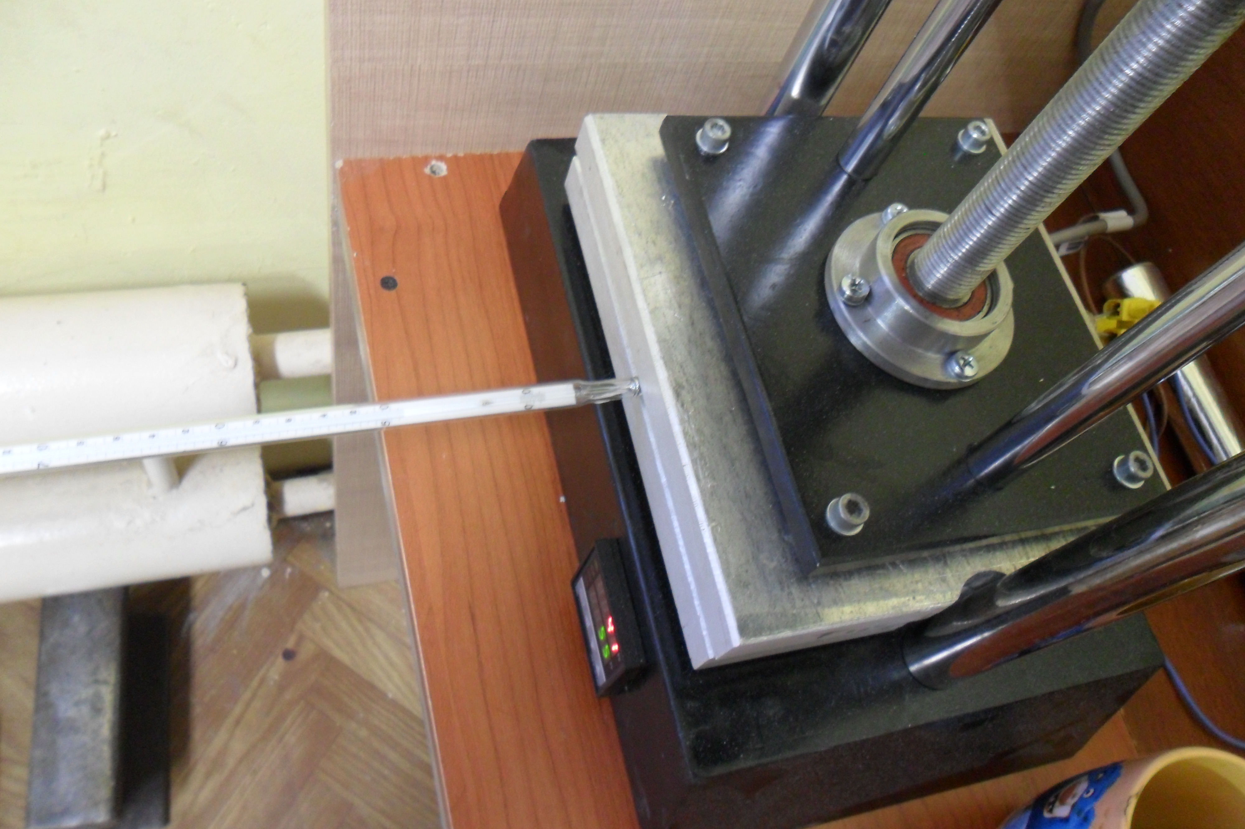

Вчера прочитал рекомендации на официальном сайте, как они уверяют, все серьезно. Взялся сегодня мерять температуру. Взял ртутный лабороторный термометр 50-100 градусов, начал тестить. 55,70,90,100. На всех полках почти все ровно,+- 0,5..1 градус. Это когда термометр зажат между обоими пластинами. Стал измерять отдельно вот тут разбег еще тот: нижняя холоднее на 6 градусов, верхняя горячее на 8.Производитель утверждает что это критично. Но когда вчера я достал резинку, перегрета была именно нижняя сторона, она поменяла цвет на желтоватый. И пузыри в основном с нижней стороны.В общем еще измерю и буду эксперементировать.

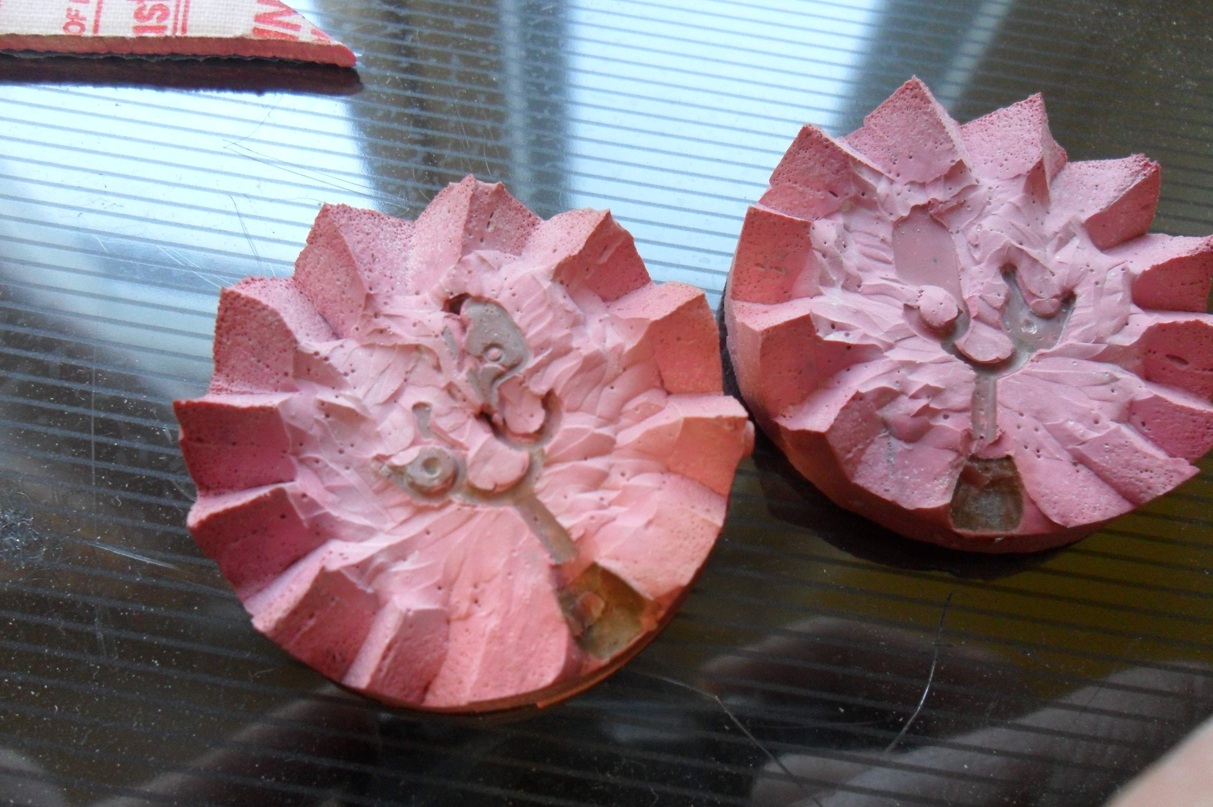

Сегодня проожил опыты, и все получилось. Сначала после вулканизации вся резинка была в пузыряхСделал вывод, исходя из рекомендаций с фоициального сайта, что не плотно набил рамку. Переделал, набил очень плотно, без пустот, отверстие в рамке для выхода излишков заглушил. И все получилось. Годная резина. Усадка все-таки небольшая есть. Вулканизаровал 20 минут на температуре 150 градусов +- погрешность вулканизатора. Возможно надо поднять температуру на пару градусов. Резина достаточно жесткая, я разрезал не грамотно как всегда, восковки ломаются. Ну ладно, не так то много резины в пустую убил, 1 лист из пачки.
